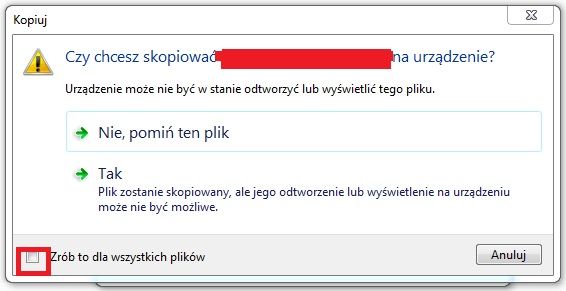

    Kupiłem po latach zwlekania pierwszy smartfon bez karty pamięci i zaczęło się... Jak przenieść do niego ponad 100GB (kilkadziesiąt tysięcy plików) zdjęć, muzyki i i innych rzeczy po kablu ?
    Transfer przez USB 3.0 / 3.1 z komputera poprzez eksploratora plików to jakieś 2MB/s, tragedia. Z karty pamięci leci 20-30MB/s
    Dodatkowy problem to jeśli pojawi się monit w Windowsie o tym że plik już istnieje i zaznaczę opcję żeby pominął plik (z opcją zrób dla wszystkich plików) to cały wielogodzinny proces kopiowania zostaje przerwany a ręczne wybieranie plików przy tych ilościach nie wchodzi w grę.
    OnePlus 13S, Windows 7 - 100 GB po USB z 2 MB/s, jak w Total Commanderze?
    Jeszcze jedno, jak wyświetlić zawartość pamięci telefonu w Total Commanderze jako dysk?
    Telefon to OnePlus 13S, komputer stacjonarny z Windows 7.

    Wlaczyc ADB i uzyc Total Commandera z wtyczka ADB lub aplikacji typu ADB Explorer. Przy USB 2.0 predkosc i tak powinna wyniesc w okolicy 30MB/s, choc oczywiscie to zalezy od tego co kopiujesz, i na malych plikach tyle nie wyciagnie.
    MTP jest kiepkim i niestabilnym protokolem. Dodatkowo, pamietaj, zeby najpierw pliki skopiowac, sprawdzic czy faktycznie sa poprawne i dopiero potem usunac z telefonu. Nigdy ich nie przenos, zwlaszcza uzywajac MTP bo czesto laduja w prozni, i nie ma ich pozniej ani na telefonie ani na komputerze jesli cos pojdzie nie tak.

    Co znaczy nic nie dziala? Telefon powinien pojawic sie jako urzadzenie ADB w "otoczeniu sieciowym" w Total Commanderze. Tam musisz sobie przejsc wowczas do sciezki /sdcard i kopiujesz co ci potrzeba.
    ADB samo w sobie rowniez nie wylacza MTP, wiec moze zrobiles cos jeszcze.

    No wlasnie przestal sie pojawiac wogole na kompie po pdaczeniu kabla, a w TC nie widac go w otoczeniu sieciowym. Nic tam wiele nie mieszalem wiecej. Zeby bylo smieszniej wylaczylem to debugowanie USB w telefonie nie widac go na kompie, znaczy pojawia się ale brak jakichkolwiek folderów. OnePlus mial byc super i intuucyjny a poziomem obslugi nie dorasta do byle jakiego Samsunga

    Znajdz w ustawieniach programistycznych ustawienie typu "domyslna konfiguracja USB" i zmien na przesylanie plikow. Mozliwe, ze akualnie masz "tylko ladowanie".
