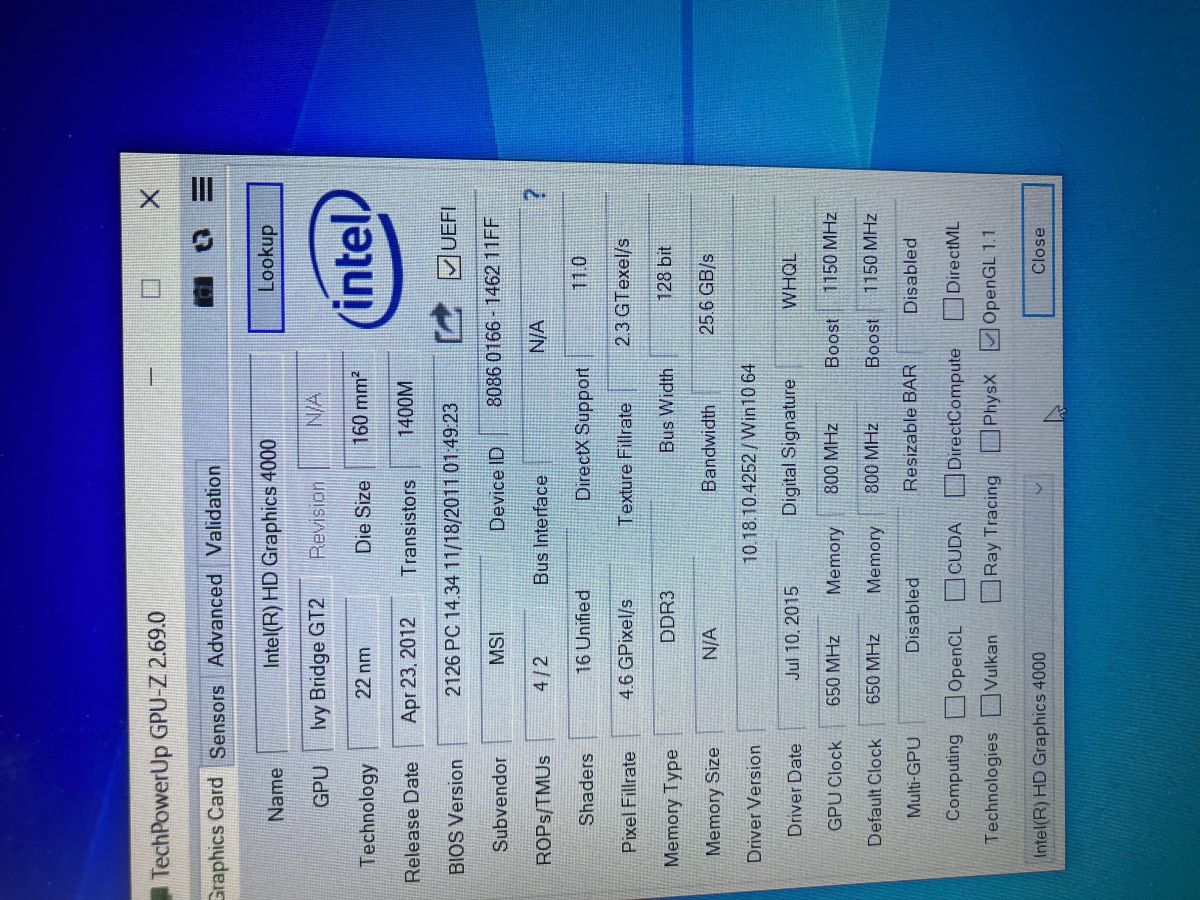

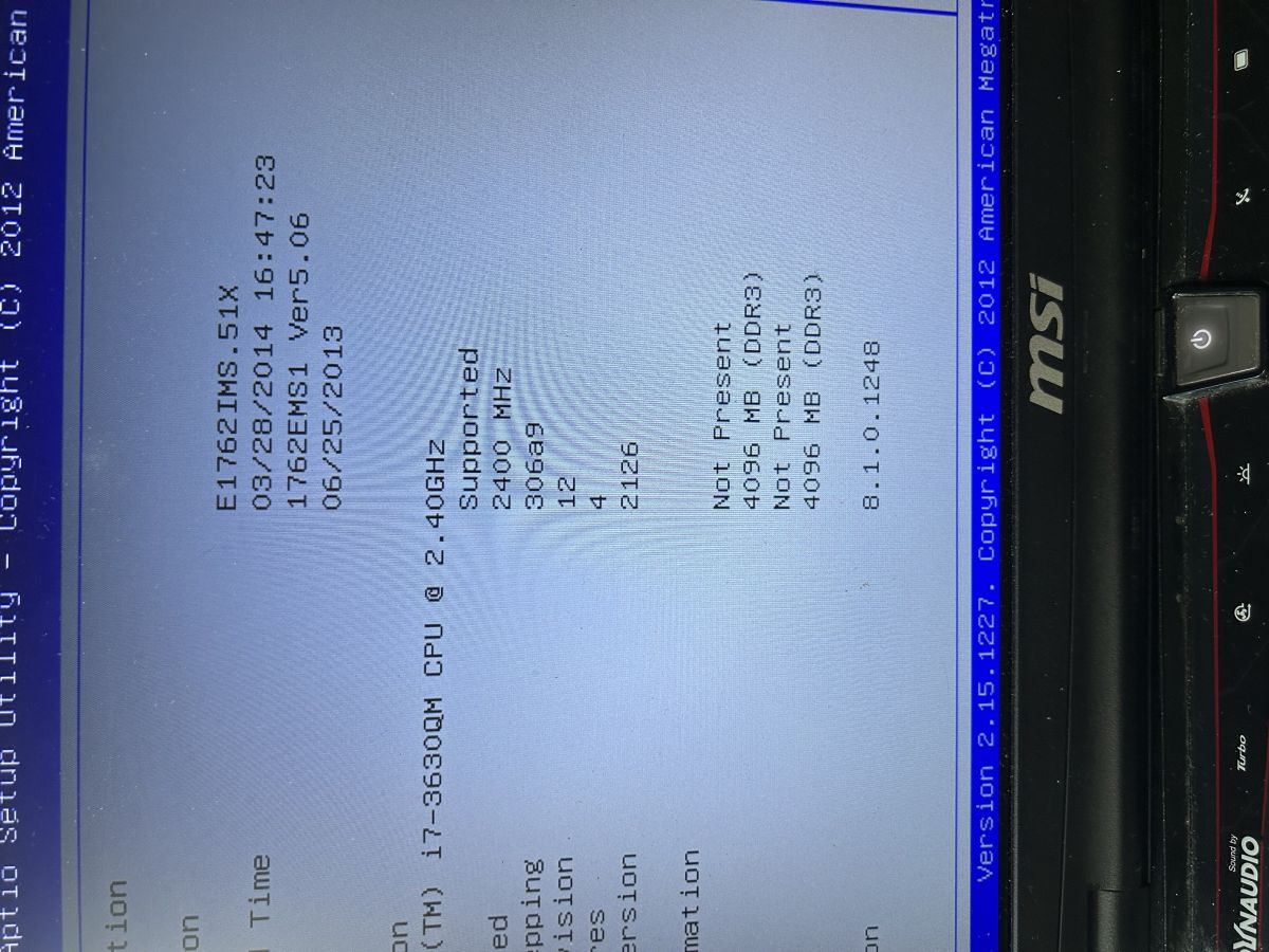

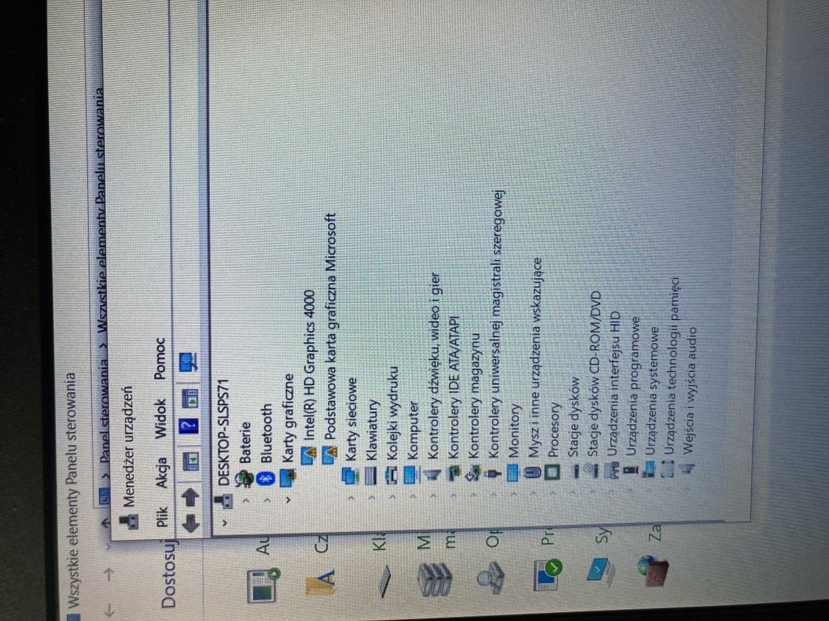

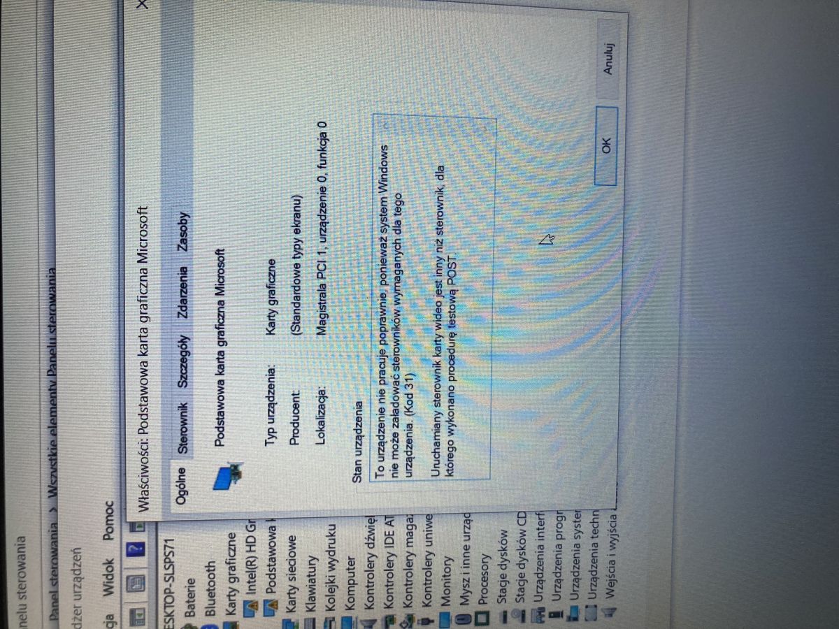

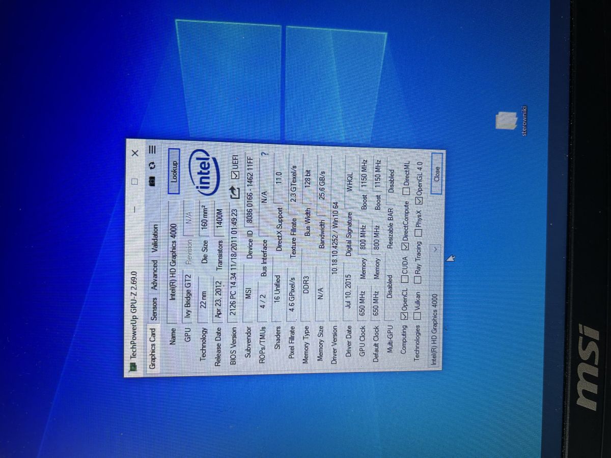

    Msi gt70 0nd upgrade do gtx 1060 , problem polega na tym że nie mogę zainstalować tej karty wyświetla ją z błędem 31 . Czy ktoś wie jak to zrobić aby działała ?
    MSI GT70 0ND - upgrade do GTX 1060, jak usunąć błąd 31? MSI GT70 0ND - upgrade do GTX 1060, jak usunąć błąd 31? MSI GT70 0ND - upgrade do GTX 1060, jak usunąć błąd 31? MSI GT70 0ND - upgrade do GTX 1060, jak usunąć błąd 31? Okno GPU‑Z pokazujące Intel HD Graphics 4000 na tle niebieskiego pulpitu

    Proszę podać wersję systemu operacyjnego, gdyż dla Windows 11 mogą być problemy z działającymi sterownikami.
  • #3 21915457
    Nicram1990
    Poziom 3  
    Posty: 235
    Ocena: 17
    Windows 10

    Rozszerzony Bios
    Advanced BIOS:
    Spoiler:
    - go into the BIOS ( Del during the msi logo), and in it press the keyboard shortcut : left alt + right ctrl + right shift+f2.
    There are a lot of settings, a bunch of sections with subsections, overclocking, and so on.

    Czyli zrobić flash vbios ? Na jaki ? U mnie ten skrót klawiszowy w biosie nie działa wszystkie opcje są dostępne normalnie

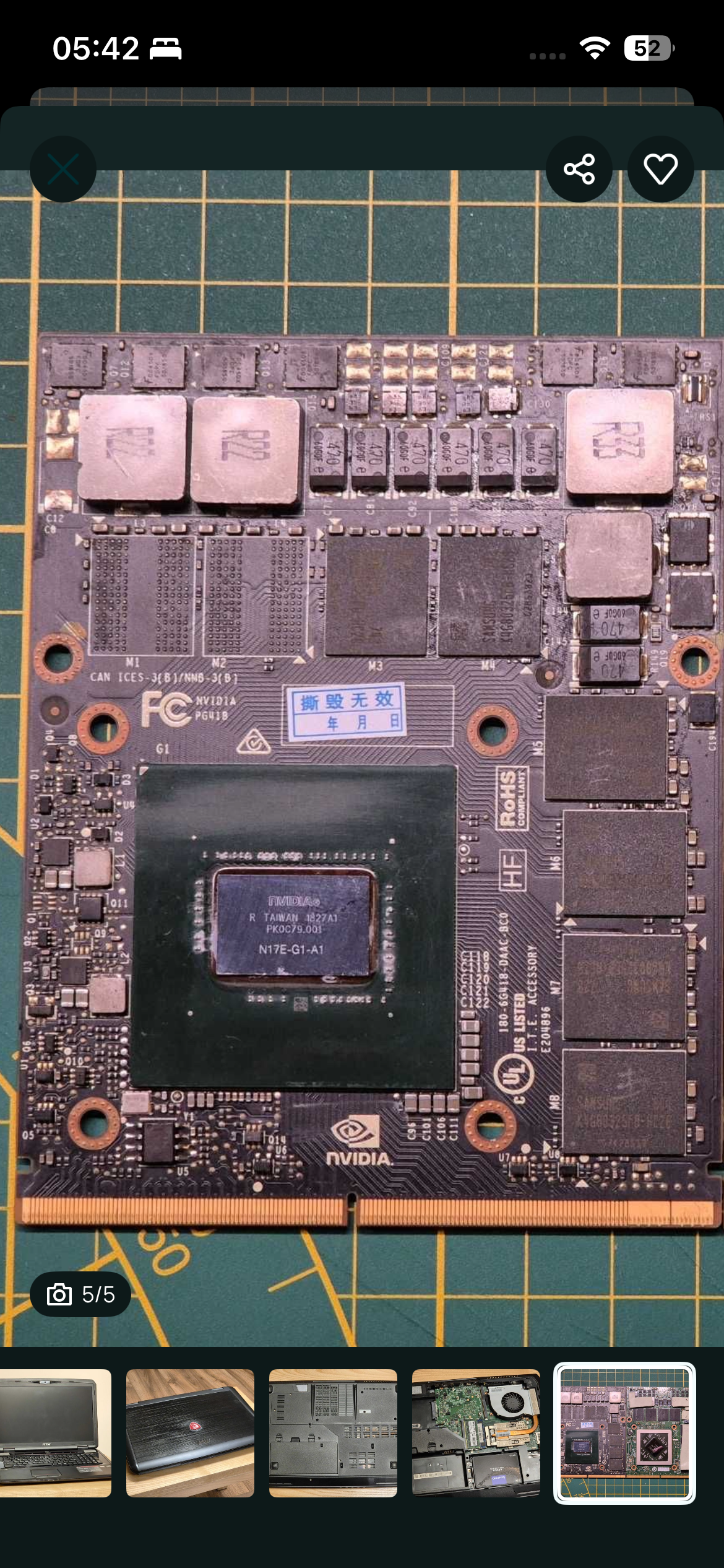

    Tu jeszcze dodaje zdjęcie karty

    Czytaj posty od (panamaniacs2011) od daty : March 9, 2018
    - modyfikacja (modified nvmii.inf) ,
    - znać musisz (PCI\VEN_10DE&DEV ) swojej karty
    -OS with Legacy install of windows 10

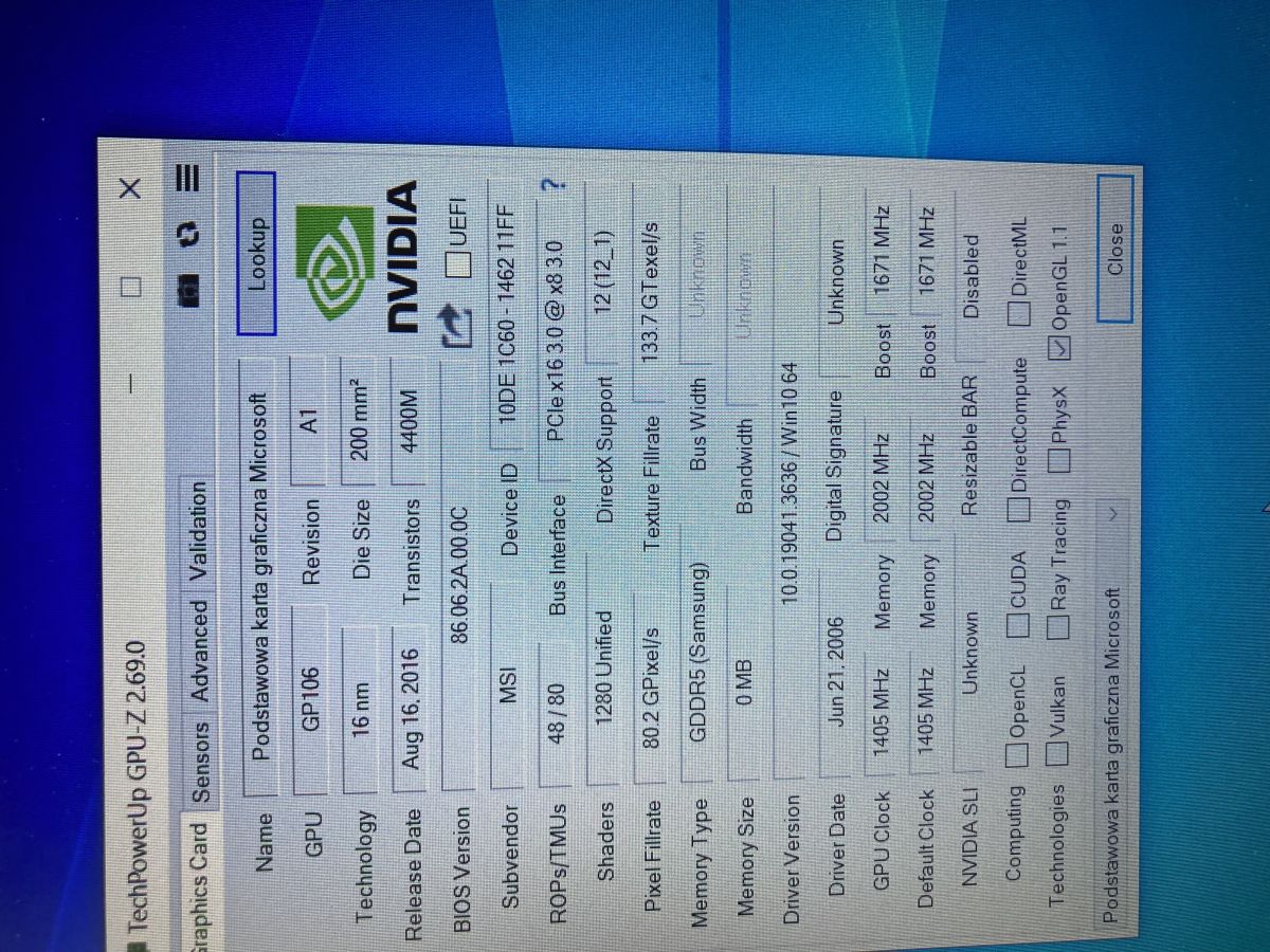

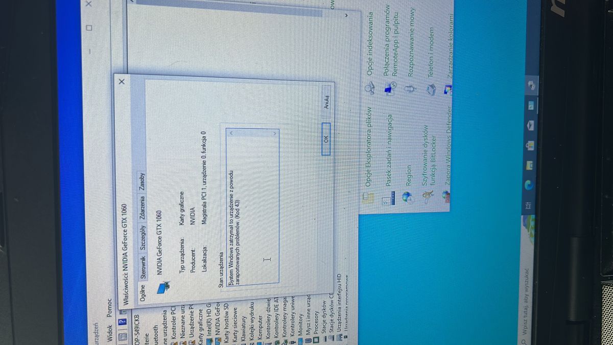

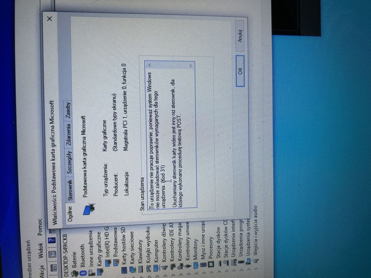

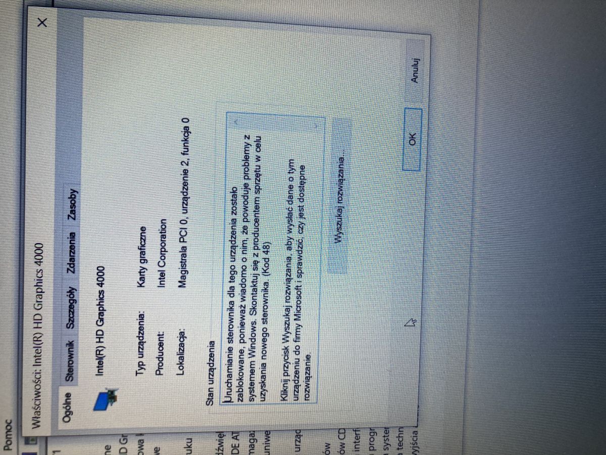

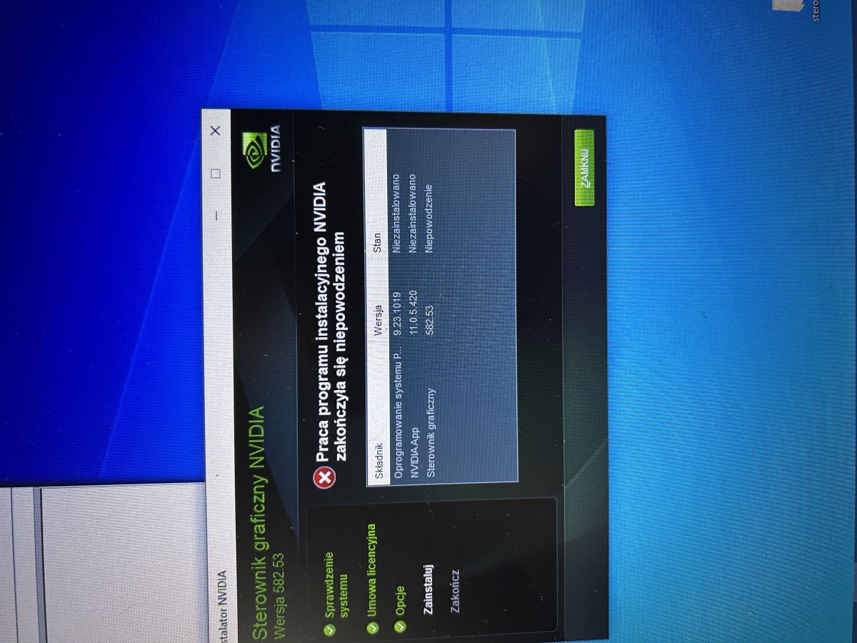

    Wszystko to mam zrobione ale sterownik się nie instaluje z powodu tego błędu 31
    Czy mógłby ktoś zdalnie połączyć się z moim laptopem i zobaczyć co jest nie tak ?
    Po zmodyfikowaniu sterownika instalacja się rozpoczyna ale na końcu jest błąd a karta nadal z błędem 31 jak to naprawić ? Lub czy ktoś może połączyć się przez pulpit zdalny i pomóc ?

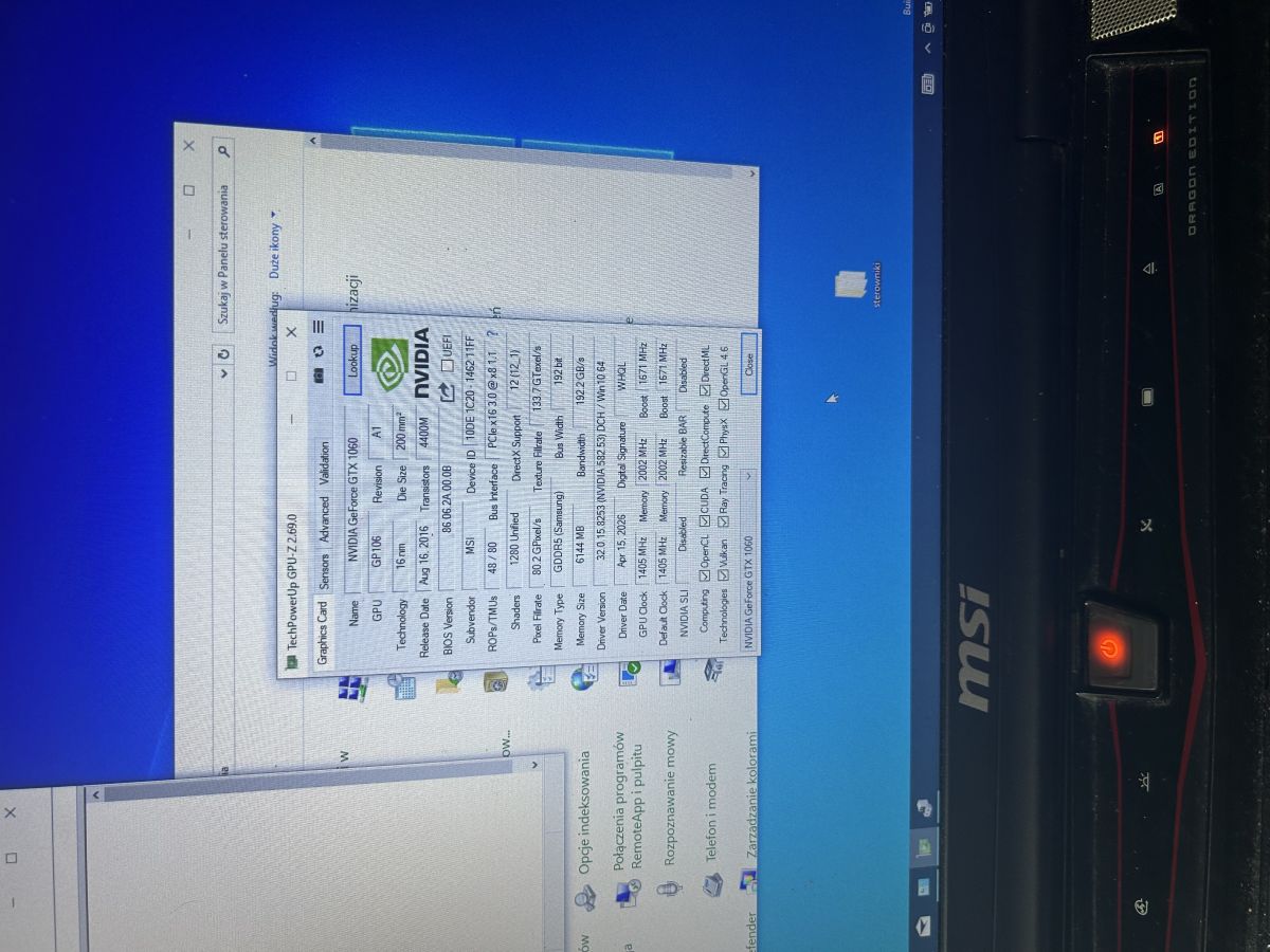

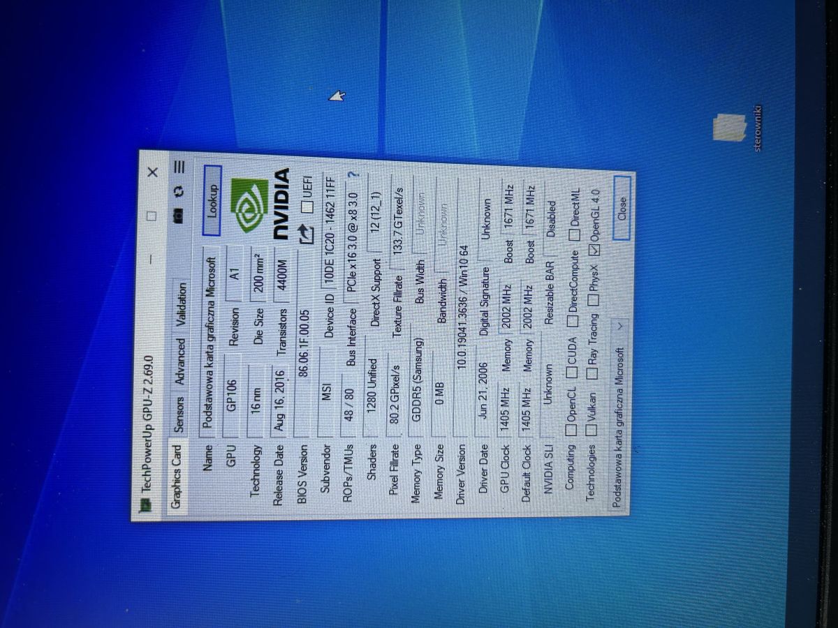

    Mały postęp ale nadal źle
    Błąd 43 to raczej nie postęp tylko problem.
    Spróbowałbym wpierw zainstalować sterownik do chipsetu Intel, później do grafiki Intel, to niezależna karta i powinna się poprawnie zainstalować. Na koniec do karty nVidia, można spróbować ze strony producenta do Windows 8.1

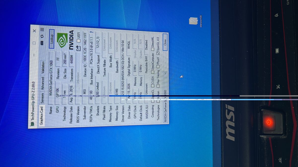

    Zrobiłem flash vbios i chyba jest ok
    Ogarnięte , procedura którą zrobiłem
    Windows 10 pro w trybie legacy
    Flash vbios na msi
    Mod sterownika nvidia
    Wyłączenie podpisywania sterowników
    Dziękuję wszystkim za pomoc temat uważam za zamknięty
