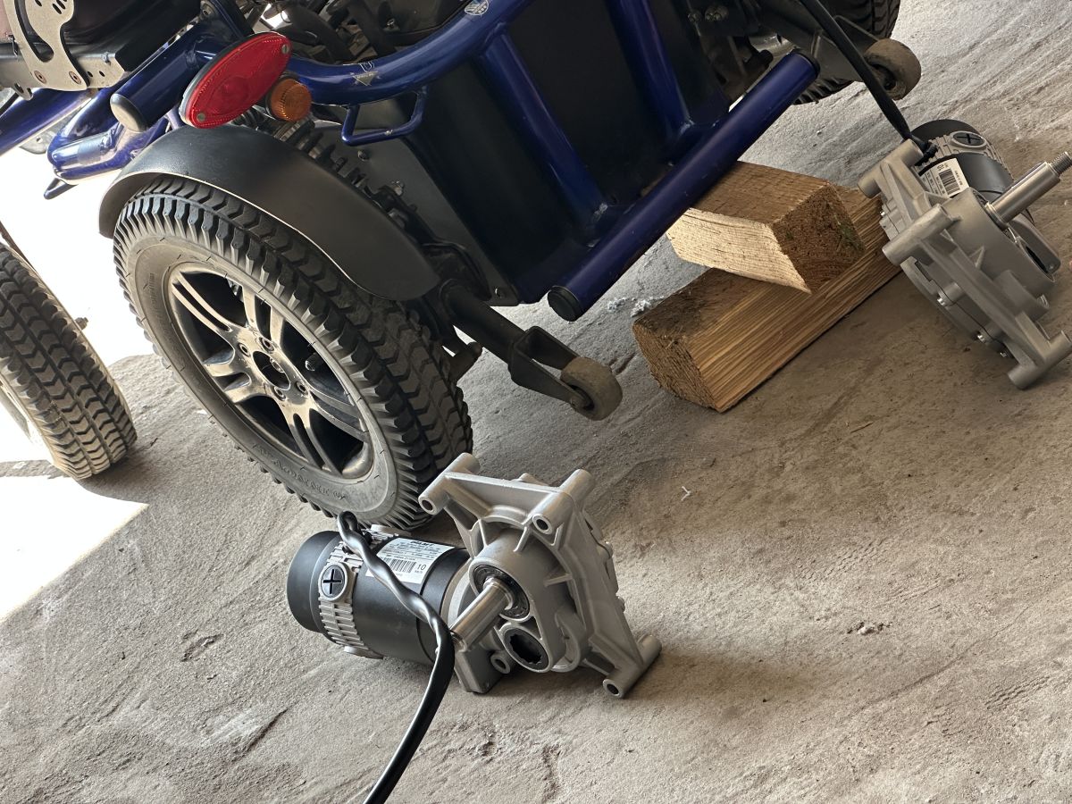

Forest II GT - jeden silnik jedzie do przodu, drugi do tyłu, jak podłączyć?

    To klasyczny problem wynikający z odwróconej polaryzacji jednego z silników. Sterownik wózka wysyła identyczny sygnał do obu stron, ale w nowym silniku kable wewnątrz lub wtyczka są połączone odwrotnie.
    Musisz zamienić miejscami przewody zasilające w silniku, który kręci się w złym kierunku.

    Mogę ? Mam gwarancję, a nie wyślę, bo zostały zamontowane, jak to zrobić bez psucia, rozrywania kabla ?

    @dariusz2021
    A jakie to dokładnie silniki?
    Kupiłeś lewy i prawy?
  • #6 21915879
    KOCUREK1970
    Specjalista Sieci, Internet
    Posty: 35529
    Pomógł: 3844
    Ocena: 5456
    @dariusz2021
    To są silniki prądu stałego DC, to jest tutaj kluczowe.
    Skoro silniki kręcą się w różną stronę, to jest wątpliwe, że dostarczono silnik lewy i prawy.
    Dodatkowo z nowymi silnikami powinna być dostarczona instrukcja ich montażu.
    Każdy taki silnik ma 4 przewody.
    Dwa przewody zasilające +/-
    I dwa przewody sterujące..
    Teraz, jeżeli jeden silnik kręci się prawidłowo, jego nie dotykaj.
    Silnik, który kręci się w drugą stronę, tutaj we wtyczce do wózka lub na zaciskach samego silnika należy przełożyć kable zasilające (zamienić miejscami plus z minusem, ale tylko albo we wtyczce, lub tylko przy silniku).
    Oczywiście przed jakimkolwiek działaniem należy bezwarunkowo odłączyć zasilanie, czyli akumulatory z całego wózka.
    Tyczy się to podłączania silników po zmianie, odłączania tychże silników, jakichkolwiek z nimi manipulacji przy wózku.
    Teraz pytanie, mnie z drugiej strony monitora jest łatwo powiedzieć: proszę przełożyć dwa kable zasilające we wtyczce błędnego silnika lub na samym silniku.
    Teraz pytanie, czy Pan sam sobie z tym poradzi...
    W mojej ocenie nie, zatem proszę szukać jakiegoś elektronika elektryka tam na miejscu, który te kable przełoży na samym silniku lub we wtyczce w tym silniku, który kręci się w złą stronę.
    Koszty, jakie Pan poniósł, kupując te silniki, jest zbyt wysoki, żeby sam Pan w to ingerował.
    Forum tu więcej nie pomoże, bo to są działania rękoma po Pańskiej stronie.

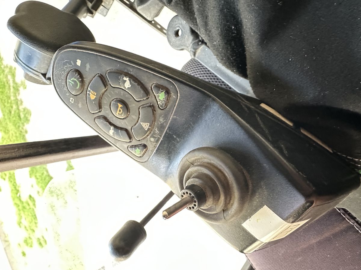

    Tata odwrócił biegunowość i wózek jedzie do przodu, ale dzieje się to samo, co z poprzednimi silnikami TZN. Wózek faluje, zwalnia i przyspiesza. Niektórzy twierdzą, że coś z tranzystorami w module albo z manetką w joysticka. Myślałem, że to silniki, ale nie, programowanie, ale powiedziano, że to nie ma nic do rzeczy i nie wiem, dodam, że testowałem na drugim module i sterowniku co robić ?
    Skoro problem falowania, zwalniania i przyspieszania występuje na dwóch różnych kompletach silników oraz na dwóch różnych modułach i sterownikach, winne są elementy wspólne dla obu konfiguracji.
    Najbardziej prawdopodobną przyczyną jest uszkodzenie potencjometru manetki joysticka, zły stan akumulatorów lub usterka w okablowaniu i wtyczkach (nie od silników, ale tych pozostałych już na wózku).
    Manetka odpowiada za płynne zadawanie prędkości. Jeśli jej potencjometr lub czujnik Halla jest zużyty, wysyła do sterownika skaczące napięcie.
    Sterownik widzi "drżenie" ręki i na zmianę przyspiesza lub zwalnia wózek.
    Jeśli podczas testu drugiego modułu używałeś tego samego fizycznego joysticka (obudowy z manetką), musisz podmienić samą manetkę lub cały panel sterujący na inny, w 100% sprawny.
    Napięcie na zużytych akumulatorach drastycznie spada w momencie ruszenia, co zmusza sterownik do ograniczenia mocy (zwalnianie). Gdy wózek zwalnia, pobór prądu spada, napięcie rośnie, a wózek znów przyspiesza – tworzy to zapętloną reakcję falowania.
    Podłącz voltomierz do akumulatorów i zmierz napięcie w trakcie jazdy.
    Jeśli spada poniżej 21-22V dla akku 24V, akumulatory są do wymiany.
    Wysoka rezystancja na stykach wywołuje identyczne objawy jak uszkodzony akumulator.
    Grzanie się wtyczek, kabli lub bezpiecznika głównego.
    Sprawdź czystość i docisk we wtykach silnikowych, złączu głównym baterii oraz gniazdach modułu. Oczyść je preparatem typu "Kontakt" do elektroniki.

    Znalazłem przyczynę. Mieli Panowie rację, chyba manetka, gdzie ona jest i jak przełożyć do 2 dżojstika, kiedyś rozbieraliśmy, ale nie pamiętam
