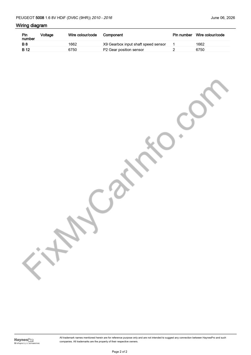

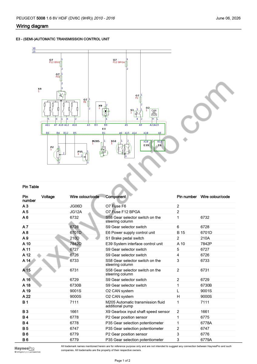

  • #2 21916579
    FixMyCarInfo_com
    Posty: 41
    Pomógł: 3
    Ocena: 7
    Spróbuj ten
    Schemat elektryczny Peugeot 5008: jednostka sterująca półautomatycznej skrzyni E3 i tabela pinów Tabela schematu instalacji Peugeot 5008 1.6 8V HDiF z pinami i kodami przewodów
