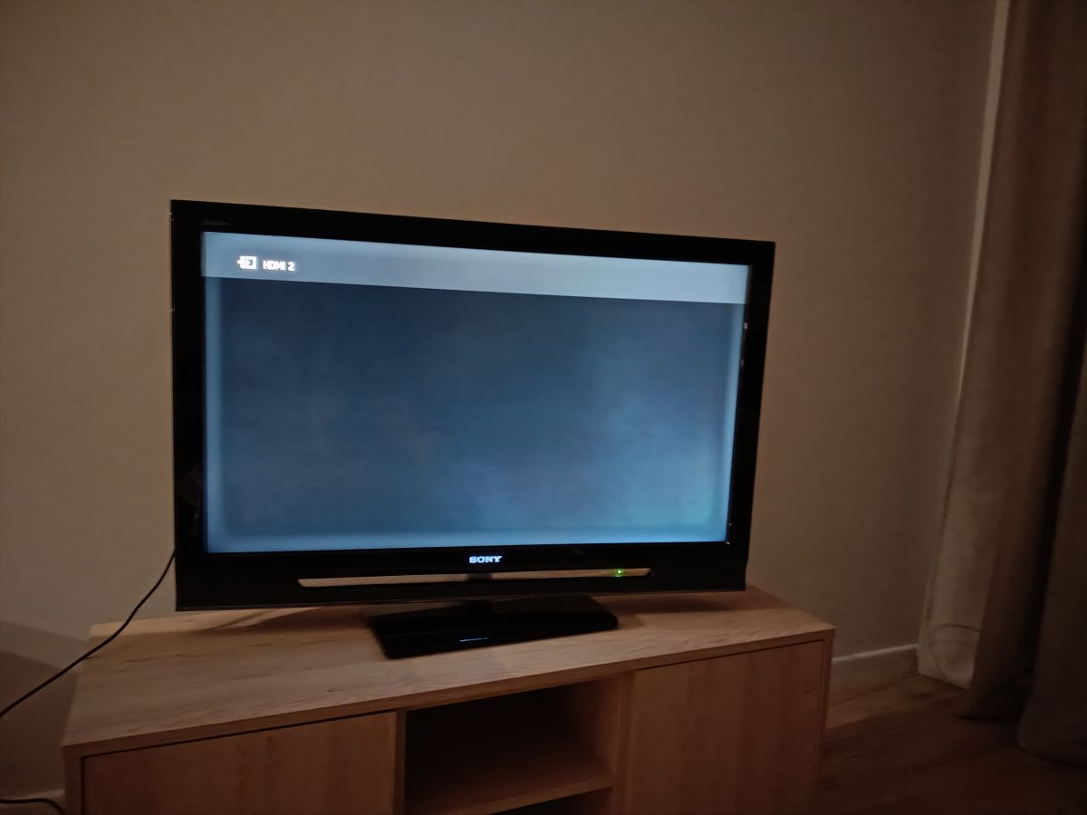

    Telewizor Sony na szafce, na ekranie ciemny obraz z jaśniejszą obwódką przy krawędziach
    Witam. Co może być przyczyną jaśniejszej, równej obwódki wokół całego ekranu (na zdjęciu jest ona zasłonięta od góry przez informacje o źródle sygnału)? Dziękuję.
    Czy ta jasna obwódka jest widoczna na wszystkich źródłach sygnału oraz w menu ekranowym telewizora (np. ustawieniach), czy tylko podczas oglądania z jednego wejścia/kanału?
    Na wszystkich źródłach.
    Od kiedy to występuje i czy obwódka zmienia się po zmianie ustawień obrazu (jasność, kontrast, tryb obrazu) albo jest bardziej widoczna na ciemnym lub jasnym tle?
    Nie wiem, od kiedy - telewizor zakupiony z usterką.

    @amazur66
    To charakterystyczna wada mechaniczno-optyczna matryc LCD.
    W starszych modelach telewizorów Sony (np. z serii Bravia KDL) najczęściej stoją za tym trzy przyczyny.
    1. Zużycie i degradacja dyfuzora (arkuszy rozpraszających światło).
    2. Zjawisko "wypalenia" środka matrycy (nierównomierne starzenie).
    3. Zbyt mocny docisk ramki obudowy (naprężenia mechaniczne).
    Niestety, z punktu widzenia domowego użytkownika usterka jest nieopłacalna w naprawie lub nieusuwalna.
    Jeśli winne są zdegradowane folie optyczne lub starzenie się kryształów, jedyną skuteczną metodą byłaby wymiana całej matrycy (co przewyższa wartość telewizora).
    Możesz delikatnie spróbować poluzować śruby mocujące tylną obudowę na obrzeżach - jeśli to efekt naprężeń mechanicznych, plama może się zmniejszyć.
    W sumie tyle.

    Zgodnie z sugestią forumowicza Kocurka spróbuję patentu z poluzowaniem śrubek. Jeżeli nie, to odpuszczę z uwagi na wspomnianą nieopłacalność. Tv można dość komfortowo użytkować, a wspomniany problem nie jest bardzo uciążliwy.
    Update: Poluzowanie śrubek dookoła niemalże całkowicie rozwiązało problem - minimalna poświata jest widoczna tylko przy maksymalnym podświetleniu :-) Okazało się, że śrubki były bardzo mocno dokręcone i na dodatek dwóch brakuje, więc ktoś "tam" wcześniej był. Jeszcze raz serdecznie dziękuję użytkownikowi KOCUREK1970.
