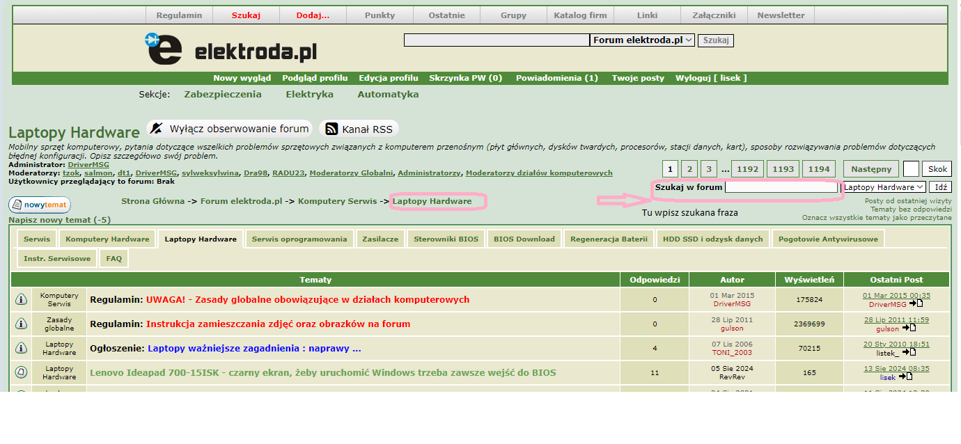

    Użyj opcj Szukaj na tym forum
    - sziukasz w forum (> TV Serwis ->)
    Zrzut ekranu forum elektroda.pl z podświetlonym polem „Szukaj w forum”
