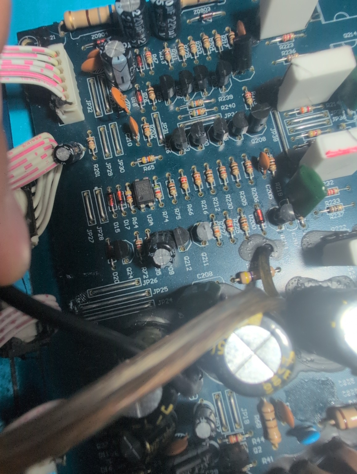

    Witam, mam problem z soobwooferem Peiying PY-BC300X. Po podłączeniu zapala na chwilę się zielona lampka i zmienia się po chwili w czerwoną, tak jakby wchodził w tryb protect. Przez te chwile wszystkie cztery największe kondensatory ładują się normalnie do ok. 30 V, a potem wiadomo - czerwona dioda i zaczyna naładowanie spadać.
    Sprawdziłem również na kablach od głośnika. Zanim wejdzie w tryb protect, to między uziemieniem a plusem pokazało mi -31 V, dotykając czarną sondą gniazda GND, a czerwoną plusowy kabel. No i między GND a - jest 0. Z rzeczy, które jeszcze sprawdziłem, to wylutowałem tranzystory Q209, Q206, Q214, Q215, Q210 oraz D909 i D910. Z moich pomiarów wydaje mi się, że są okej. Nie widzę na płycie żadnych uszkodzeń fizycznych, może ktoś dopomoże. Umiem lutować, ale niestety diagnozowanie dalej wychodzi mi kiepsko. Dorzucam dodatkowe informacje.
    Pomierzyłem również układ TL49CN według schematu, który znalazłem na internecie. Niewiele mi to mówi, ale ChatGPT powiedział mi, że warto pomierzyć. Mierzyłem w sposób taki, że przykładałem czarną sondę do GND, a czerwoną do każdego pinu po kolei.

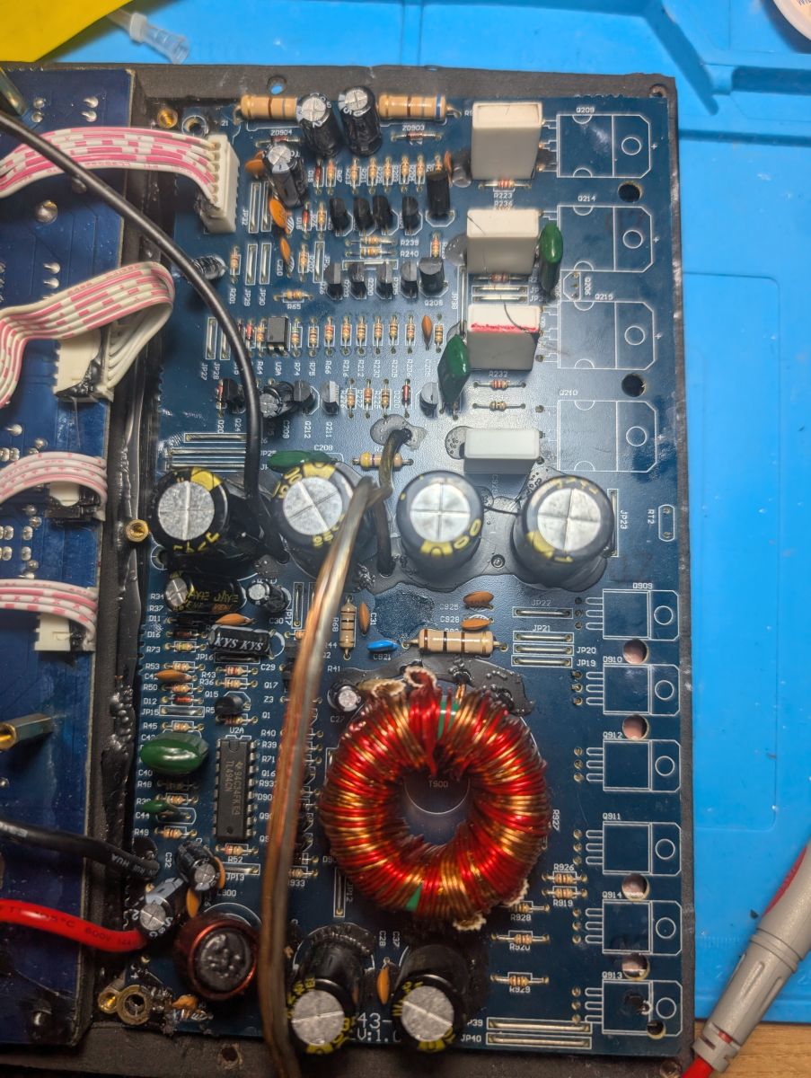

    Wnętrze modułu wzmacniacza: płytka PCB z dużymi kondensatorami i cewką toroidalną Dłoń trzyma płytkę PCB z elementami elektronicznymi i białymi taśmami przewodów na niebieskiej macie Spód niebieskiej płytki PCB wzmacniacza z wieloma ścieżkami i lutami oraz rzędem elementów mocy u góry
    Jak dokładnie go testujesz - w aucie czy na zasilaczu „na stole”, jakie masz napięcie na zaciskach 12 V/REM/GND w chwili, gdy świeci zielona i gdy przechodzi na czerwoną, oraz czy wtedy podpięte są RCA i głośnik?
    Wcześniej testowałem na aucie prosto z akumulatora, teraz na boosterze do samochodu, mam ok. 13 V na zaciskach. Odpięte RCA i głośnik nic nie zmieniają, dalej jest czerwona dioda.
    Sprawdzałeś już sam głośnik i końcówkę mocy pod kątem zwarcia - jaka jest rezystancja cewki subwoofera i czy po całkowitym odłączeniu przewodów głośnika sub dalej wchodzi w protect?
    Po odłączeniu głośnika sub dalej wchodzi w protect.

    Wzmacniacze samochodowe generują napięcie symetryczne względem masy. Powinieneś mieć tam około +30V i -31V. A u Ciebie na szynie dodatniej pojawia się napięcie ujemne a na ujemnej masz 0V...
    To co pomierzyłeś- TL494CN -to jest kontroler przetwornicy a nie końcówki mocy... VCC ~13 V jest okej. REF 5V też okej. FB 4,7V więc blisko 5V więc pętla sprzężenia działa. DTC 0,15V i brak twardego wyłączenia przez pin DTC E1/E2 (9,10) 0V, C1/C2 (8,11) ~13 V standardowy układ... Przetwornica żyje, TL494 wygląda zdrowo. Protect raczej nie jest z powodu zwarcia w samej przetwornicy, tylko z powodu DC na wyjściu końcówki mocy. Więc albo któraś gałąź zasilacza ma zwarcie do masy, możliwe że przebita jest końcówka mocy na jednym z kanałów i puszcza pełne napięcie zasilania tam, gdzie nie powinna lub doszło do uszkodzenia w sekcji prostownika.
    Więc skoro masz na wyjściu -31V względem masy to albo przykleiło się wyjście do ujemnej szyny zasilania, brakuje dodatniej szyny a końcówka jest na minusie, ewentualnie któryś tranzystor końcowy jest przebity... W tym sprzęcie obstawiam na uszkodzenie któregoś tranzystora końcówki mocy przy radiatorze albo spalony jest rezystor emiterowy lub driver przed nim.

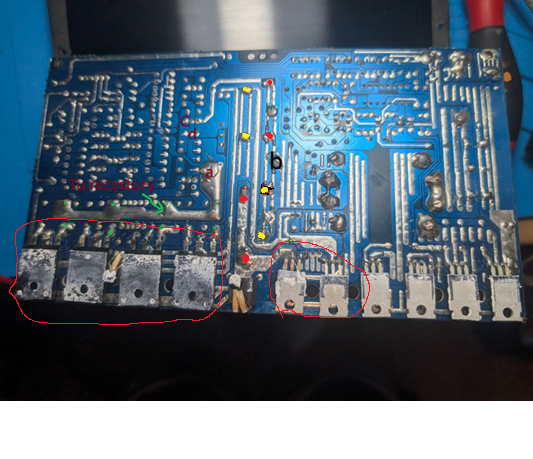

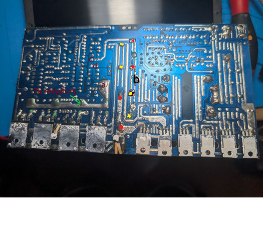

    Kurczę, jestem totalnym lajkiem, pomierzyłem te białe duże rezystory, niby mają normalny opór, okolice 0.2. Pod pkt c i d na obrazku mam tranzystory o oznaczeniach na płycie Q211 i Q212, na teście diody pokazywało między nóżkami w czterech kombinacjach po 590, a w dwóch brak przejścia, z czego wnioskuję, że są chyba sprawne. Pytanie, czy mój test na wlutowanych elementach w układ był wiarygodny, powinienem wylutować te tranzystory i rezystory i powtórzyć test? Rezystory leżą na ścieżce z tym kablem plusowym, który pokazywał -31 V. Dołączam grafikę, punkt a to kabel plusowy -31 V, a punkt b to kabel minusowy z 0 V. Z góry przepraszam, pewnie błądzę jak amator, ale nim jestem, a ChatGPT nie jest najlepszym pomocnikiem. Więc jak ktoś ma pomysł, który element powinienem sprawdzić i wytłumaczy to amatorowi, to z góry bardzo dziękuję :D
    Spód płytki PCB z grubymi ścieżkami, opisami „Rezystory”, punktami A i B oraz kolorowymi oznaczeniami
    Peiying PY-BC300X - po chwili czerwona dioda i tryb protect, co mógłbym jeszcze sprawdzić?
    Zrobiłem jeszcze pomiary między punktem "A" a nóżkami tych dużych kondensatorów, z żadną z nóżek nie ma przejścia. A punkt "B" na teście omów pokazał opór 0.01 między minusem kondensatorów 3 i 4 oraz plusem kondensatorów 2 i 1. (Roboczo ponumerowałem je na zdjęciu.) Zdjęcie od dołu płytki, zaznaczyłem również plusy i minusy kondensatorów na czerwono, plus na żółto, minus.

    Jeśli pytasz czy pomiar na wlutowanych elementach jest wiarygodny to muszę Cię rozczarować. Nie jest. Mierzenie tranzystorów sterujących bezpośrednio w układzie zazwyczaj jest błędne. Więc należy wylutować Q211 i Q212 i zmierzyć je na stole. Dopiero wtedy będzie pewność w 100%.
    Natomiast patrząc na zdjęcia i miejsca oznaczone przez Ciebie to w punkcie A gdzie miałeś -31V to jest dodatnia szyna zasilania. Zauważ że gruba cynowana ścieżka idzie do nóżek tranzystorów mocy i jeszcze po drodze zasila rezystory ceramiczne... Punkt B gdzie miałeś 0V to ujemna szyna zasilania audio.
    Więc logicznie skoro na punkcie A plusowym masz ujemne napięcie a na ujemnym punkcie B masz 0V to masz potężne zwarcie...
    Wcześniej pisałem żebyś wylutował tranzystory mocy. Wylutowałeś te z prawej od szyny B a druga strona ? Wylutuj cztery sztuki w obudowach TO-220. Oznacz je sobie albo zapamiętaj kolejność bo na pewno to inny typ niż te które już wylutowałeś...
    Gdy na płycie nie będzie żadnego tranzystora audio podłącz zasilanie do wzmacniacza - tylko przez jakiś bezpiecznik. Odpal wzmacniacz i zmierz napięcie w punktach A i B względem masy (GND głośnikowego zasilania)
    W punkcie A ma się pojawić stabilne +30V natomiast w punkcie B ma być stabilne -30V. Dioda PROTECT miałaby zgasnąć świecić powinna się jedynie dioda zielona.
    Jak coś to będziemy szukać dalej...
    Tylko ostrożnie. Skoro jesteś laikiem to o pomyłkę nie trudno. Powodzenia i trzymam kciuki

    Spód płytki PCB z zaznaczonymi czerwonymi okręgami elementami i napisami „Te rezystory”.
    Wcześniej wylutowałem i sprawdziłem po jednym te wszystkie, co zaznaczyłem, czyli 4 sztuki, i ten mały między nimi po lewo i te dwa po prawo. Dobrze rozumiem, mam wylutować znów te 4 po lewo i spróbować uruchomić wzmacniacz bez nich tak?

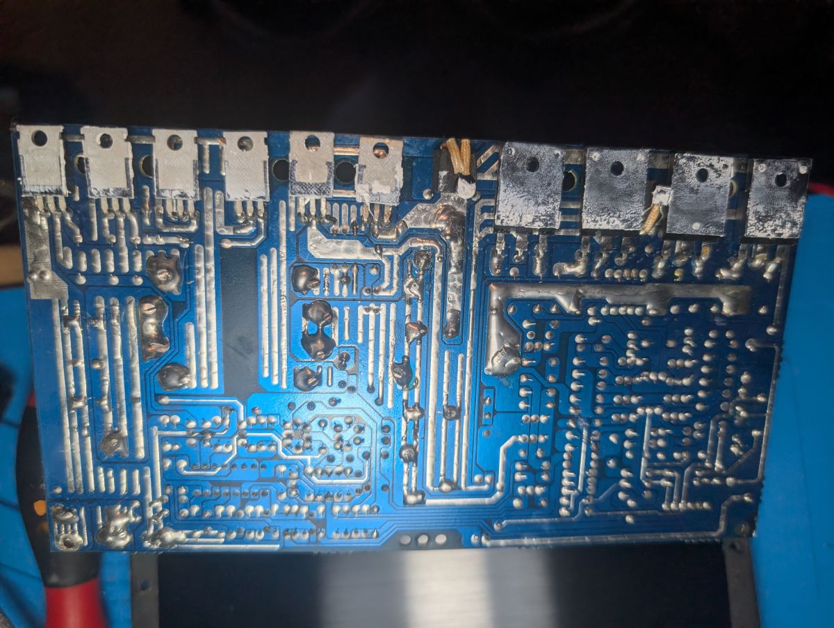

    Zatem raz jeszcze : Wylutuj te 4 duże tranzystory z lewej strony które jeszcze zostały na płycie. Gdy płyta będzie całkowicie wyczyszczona z dużych tranzystorów audio podłącz wzmacniacz pod zasilanie 12V. Następnie zmierz napięcie w punkcie A oraz w punkcie B względem masy. I albo zadziała to jak należy co obstawiam i uszkodzony jest jeden z czterech wylutowanych tranzystorów albo nadal będą bzdurne pomiary na zasilaniu i trzeba będzie szukać przebitej diody dualnej np. D909 D910 albo sam transformator tudzież kondensator filtrujący ma zwarcie.

    >>21918295 Po wyjęciu tych tranzystorów zniknął protect, napięcie na punkcie A i B względem masy wynosi teraz 0 V. Na plusie dałem tak jak pan radził bezpiecznik 5 A.
    Swoją drogą bardzo dziękuję za pomoc i cierpliwość. Co dalej powinienem zrobić? Uciekając od tematu, jeżeli któryś z panów zna jakieś wartościowe materiały dydaktyczne, bardzo chętnie skorzystałbym z porady, gdzie mogę zdobyć jakieś materiały, które mnie poduczą. Dotąd oglądałem trochę Daniela Rakowieckiego oraz Wielkiego Elektronika, ale oni robią trochę grubsze tematy, a mi by się przydało zacząć od podstaw. Pozdrawiam.

    No i jest postęp... Usunięcie tranzystorów mocy zlikwidowało tryb Protect. Jest to informacja o tym że układ zabezpieczeń działa prawidłowo. Bezpiecznik 5A na zasilaniu to był bardzo trafny pomysł.
    Co do wyniku pomiaru to 0V na punkcie A i 0V na punkcie B względem masy nie oznacza że wszystko idzie w dobrą stronę. Trochę klops. Teraz przetwornica wcale nie startuje. Kondensatory które wcześniej ładowały się do 30V teraz mają równe zero... Hm skoro wyjęcie dużych tranzystorów usunęło problem z protectem ale napięcie zasilania audio spadło do zera to trzeba sprawdzić czy przetwornica w ogóle próbuje podać prąd czy po prostu jest zablokowana w inny sposób...
    Poszukując winowajcy musimy się wrócić do układu TL494 i zmierzyć co się na nim zmieniło. Miernik ustaw na napięcie DC, czarną sondę do masy a czerwoną zmierz kluczowe piny układu scalonego.
    PIN 9 oraz PIN 10 (E1 i E2). To są wyjścia emiterów które sterują tranzystorami kluczującymi (MOSFET-ami) przetwornicy. Poprzednio miałeś tam 0V... Zmierz ile jest teraz.
    Upewnij się, czy diody dualne (prostownicze) są poprawnie wlutowane w płytę. Bez nich pomiar w punktach A i B zawsze da zero.Zrób ponowny pomiar napięć na układzie TL494 (wystarczą piny: 1, 2, 3, 9, 10, 14) w obecnym stanie i wrzuć wyniki.Przetestuj te 4 duże tranzystory, które wylutowałeś z lewej strony (końcówki mocy audio). Ustaw miernik na test diody i sprawdź, czy któryś z nich nie ma pełnego zwarcia (bliskiego $0\,\Omega$ lub pisk miernika) między jakąkolwiek z trzech nóżek.Zmierzenie napięć na TL494 bez tranzystorów mocy natychmiast powie nam, czy sekcja sterowania ruszyła, czy problem przeniósł się na same klucze 12 V. Czekam na liczby!
    PIN 1 i PIN 2 (1IN+ i 1IN-) wcześniej miałeś tam ogromną asymetrię. Zmierz jakie wartości są tam aktualnie. PIN 3 (Feedback/FB) wcześniej było 4,7V co oznaczało maksymalne zablokowanie generowania impulsu. Ile jest teraz ?
    A teraz moje przemyślenia... Skoro na kondensatorach masz idealne 0V i zielona dioda sygnalizuje poprawną pracę to ja tu widzę dwie możliwości.
    Albo przetwornica która ma jakiś problem i tu podejrzenie pada na te elementy które wylutowałeś na samym początku, czyli D909 i D910... Nie wiem czy wlutowałeś je spowrotem przed tym testem ? Bo jeżeli one leżą teraz na stole to oczywiste jest że w punktach A i B będzie wartość 0V... Jeśli są one wlutowane na swoje miejsca sprawdź czy nie pomyliłeś ich miejscami (jedna to zwykle wspólna anoda a druga wspólna katoda... Ich zamiana zablokuje zasilacz.
    A druga możliwość to uszkodzenie kluczy przetwornicy (MOSFET-ów) Na zdjęciu którymś tam można zauważyć rząd tranzystorów chyba IRFZ44N które odpowiadają za dostarczanie prądu z akumulatora w transformator. Jeżeli z jakiegoś powodu przetwornica dostała mocno w dupę przez np. zwarcie w końcówce mocy to te tranzystory odleciały nie robiąc nawet zwarcia do masy. Dlatego nie pali bezpiecznika... choć mają przerwę w strukturze...
    Po przemyśleniach plan działania... Upewnij się czy diody dualne są wlutowane poprawnie w płytę. Jeśli wszystko jest poprawnie zmierz ponownie napięcie na układzie TL494. Wystarczą piny 1, 2, 3, 9, 10, 14 i wrzuć wyniki... W międzyczasie przetestuj te 4 duże tranzystory. Miernik w pozycję testu diodowego i sprawdź czy któryś nie ma pełnego zwarcia (pisk miernika) pomiędzy jakąkolwiek nóżką.
    Pomiar napięć na TL494 bez tranzystorów da nam odpowiedź czy sekcja sterowania ruszyła czy może problem przeniósł się na same klucze 12V...

    Okej. Więc mamy pewność że wszystkie drobne elementy oraz przedwzmacniacz i zasilanie 15V są całkowicie sprawne. Mamy również pewność że układ zabezpieczń działa jak należy.
    Wspominałeś że mierzyłeś te tranzystory i nie miały zwarcia. Ale...
    Tranzystory biopolarne (czyli takie jakie tam masz) potrafią dostać przebicia pod napięciem choć na sucho przy 9V z baterii miernika mogą udawać sprawne... Ale jak otrzymają 35V mogą przepuszczać prąd w miejsca w które nie powinny... Przed Tobą test. Test prosty i skuteczny.
    4 wylutowane tranzystory to dwie pary komplementarne. (podejrzewam że dwie sztuki są typu NPN i dwie sztuki typu PNP) Obsługuja one dwa kanały wzmacniacza (dwie sztuki na jeden kanał)... Żebyś się już tam nie przemęczał ominiemy wylutowanie wszystkiego...
    Najpierw dobrze się przyjrzyj oznaczeniom na tych tranzystorach. (np. 2SA... / 2SC... albo TIP35 / TIP36 lub A1941 / C5198) – na pewno są dwie pary. Para jednego typu i para drógiego... Na płycie głównej na pewno były wlutowane parami. Jeden typ obok drugiego obsługując dany kanał)
    Teraz wyłącz wzmacniacz od wszelakiego prądu i idz zrób sobie herbatę. Gdy wrócisz odpal lutownicę i wlutuj tylko jedną parę. (jeden tranzystor typu NPN i jeden PNP) która odpowiada za pierwszy kanał. Kanał drugi pozostaw pusty.
    Teraz włącz wzmacniacz.
    Jeśli wzmacniacz nie zaświeci czerwonej diody śmierci to już połowa sukcesu. Oznacza to że ta para i ten kanał są sprawne. Natomiast pojawienie się czerwonej diody oznaczać będzie uszkodzenie jednego z dwóch tranzystorów które wlutowałeś. Sprawdzenie drugiego kanału wykonasz tak samo. Pamiętaj by wylutować sprawdzobne tranzystory.
    Przy okazji skoto i tak masz wsztstko rozebrane na stole ustaw miernik na test diody i zmierz je jeszcze raz.
    Zakładam że to popularne tranzystory typu biopolarnego A1941/C5198..
    Interesuje nas przejście między kolektotrem (nóżka środkowa) a emitetrem (nóżka prawa) w obie strony (zamieniając sondy miejscami)
    Pamiętaj że tam ma być absolutna nieskończona rezystancja (miernik ma pokazać OL lub 1)
    Jeśli miernik pokaże cokolwiek innego będzie oznaczać upływność tranzystora i jedyne co można z nim zrobić to wyrzucić do śmieci.

    Xiaomibox
    Poziom 3  
    Posty: 9
    >>21919391 A więc tak, wziąłem się za pomiary, wziąłem wykonalem 3 próby 3 razy odłączyłem go od zasilania, za pierwszym razem na polach bazy pokazało okolice 5 V na wszystkich 4, przy dwóch kolejnych próbach pokazywało już okolice 20 V na miejscu każdego tranzystora.
    Co do zasadności naprawy tego sprzętu, chciałem kupić tanią skrzynie basową do samochodu, żeby zobaczyć jak to gra, nigdy nie miałem takowej w samochodzie, niestety sprzedawca sprzedał mi nie do końca sprawny sprzęt, dogadałem się z nim na połowę ceny. Nie jestem osobą, której szkoda pieniędzy na fachowca, tylko stwierdziłem, że to świetna okazja na nauczenie się czegoś nowego, w przypadku taniego sprzętu nie będzie mi go szkoda. Jak mówiłem, jestem laikem, zajmuję się naprawami komputerów czy telefonów, a tam nie ma za bardzo lutowania, moja jedyna styczność z elektroniką to było czyszczenie selektora czy potencjometrów no i pare przelutowanych pierdół. Teraz wiem, że rzuciłem się na głęboką wodę, ale kto nie próbuje, ten nic się nie nauczy, gdyby nie panowie to na pewno już bym dawno odpadł, w każdym razie skoro cały czas mam jakiś trop będę próbować kontynuować naprawę.
    W każdym razie czeka mnie chyba wylutowywanie tranzystorów i sprawdzanie ich po kolei. Kilka dni mnie nie będzie w domu, ale jak wrócę, to się za to zabiorę i dam znać, czy coś znalazłem. Pozdrawiam.
    Co potwierdza że problem tkwi w układzie sterującym stopnie mocy.
    398216 Usunięty napisał:
    Ponieważ usterka pojawia się w nieoczekiwanych momentach i (co dowiodłeś parez swoje eksperymenty, co akurat dobrze) i jak wynika z powyższych dotyczy układu bez tranzystorów mocy, należy szukać jej na płycie. Albo zimny lut, mikropęknięcie, pęknięty rezystorek- nie-kontakt itp.
    Na początek lupa, dobre oświetlenie i szukaj zimnych lutów. Podpowiem,. ze najczęściej występują takowe w okolicach narażonych na częste zmiany temperatury lub/i narażone na naprężenia mechaniczne. t.zw. "zimny lut" charakteryzuje się matową powierzchnią cyny czasem widać przy dobrym powiększeniu mikropęknięcia wokół lutowanej nogi elementu. Jeżeli nic nie znajdziesz możliwe, ze mikropęknięcie występuje w ścieżce i jest maskowane przez soldermaskę. W takim wypadku tylko miernik i przedzwonienie wszystkich ścieżek przy jednoczesnym odkształcaniu płytki. Można też włączyć (bez tranzystorów końcowych) i obserwować napięcie na bazach przy jednoczesnym postukiwaniu w płytę w różne miejsca (im bliżej pęknięcia tym delikatniejsze uderzenie wywoła zmiany na bazie). Dopiero gdy i to nie zda egzaminu możesz zacząć sprawdzać poszczególne elementy, ale też raczej nie zaczynałbym od tranzystorów a rezystorów. Rzadko ale się zdarza że występuje pęknięcie nogi rezystora tuż przy wyprowadzeniu z korpusu rezystora - pęka podczas wyjmowania z płyty.
    Celowo nic nie wspominam o pomiarach napięć, bo to wymaga wiedzy i doświadczenia co się mierzy i jakie wartości można uznać za poprawne a jakie są podejrzane. Myślę jednak że póki co wystarczy to co pisałem wyżej plus spora dawka cierpliwości ... ;)
