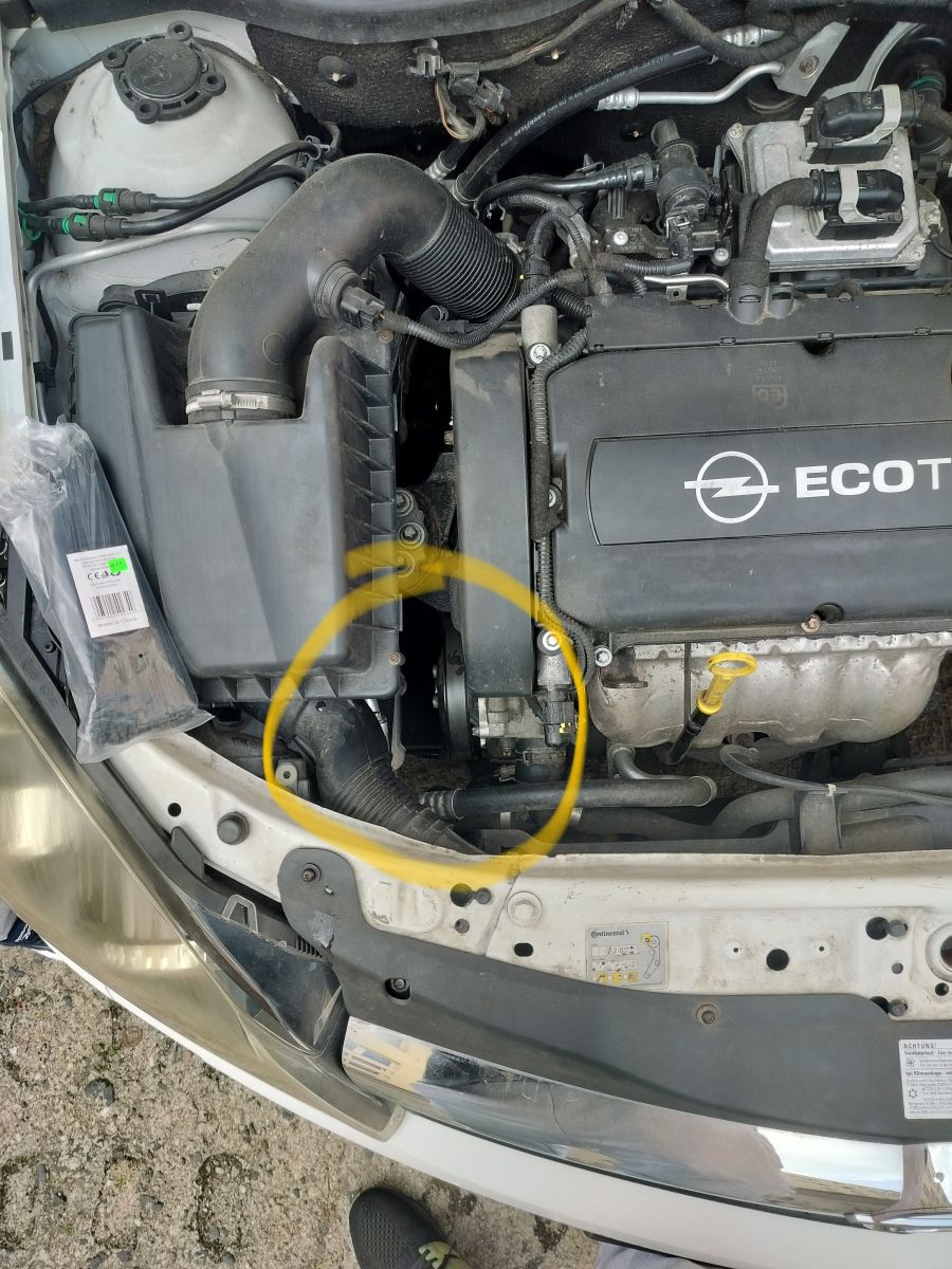

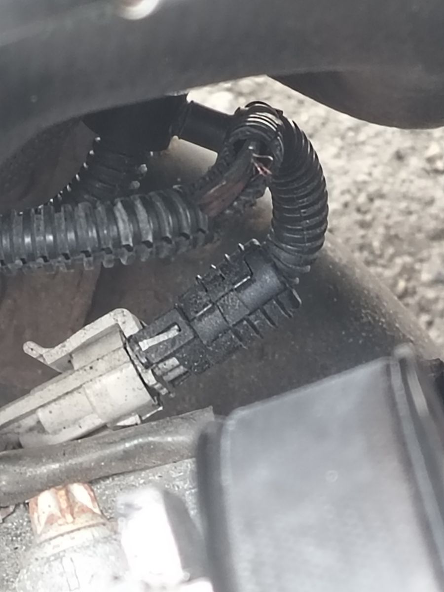

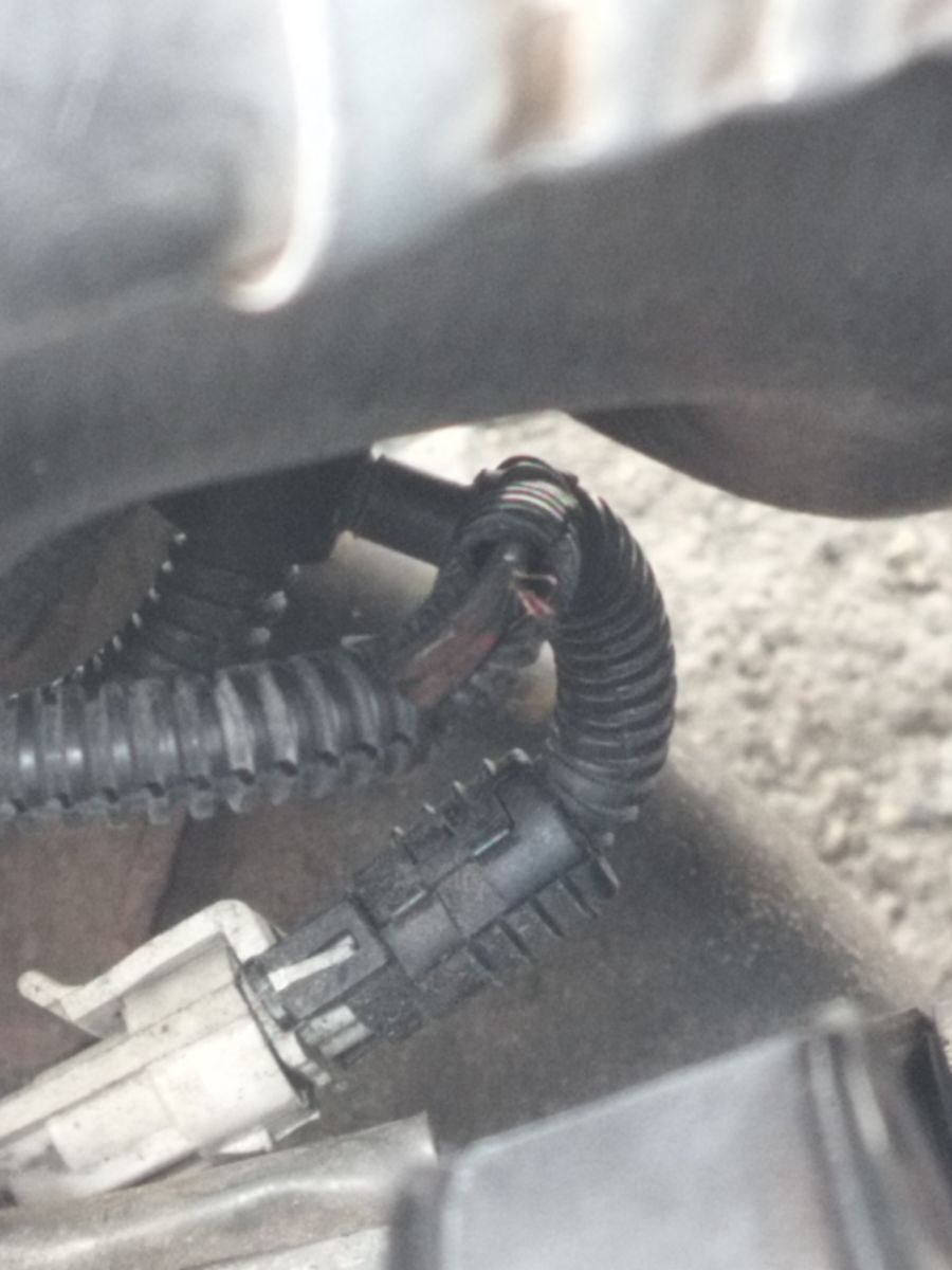

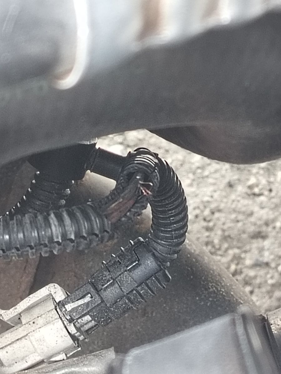

    Witajcie, mam kłopot ze swoim autem, otóż zauważyłem pewną usterkę prawdopodobnie wiązki elektrycznej, wyskoczyła z zaczepu. Prawdopodobnie peszel został spiłowany przez pasek i chciałbym się dowiedzieć, co to za wiązka i za co odpowiada, do czego prowadzi? Oraz mam prośbę, czy da się wymienić lub w jaki sposób naprawić, co zrobić?
    Mam na uwadze oczywiście, jak dam radę swoimi siłami, i liczę na wiedzę od was.
    Astra H 1.6 Z16XER - przetarta wiązka przy pasku, co to za przewody i jak naprawić?
    Niż mam również na uwadze naciągania przez mechanika itd. Mój samochód to Astra H z 2008 1.6 Z16XER.

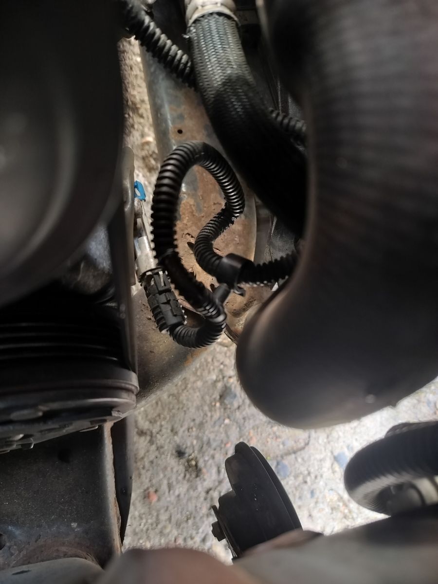

    Możesz wrzucić zdjęcie tej przetartej wiązki i napisać dokładnie, gdzie ona idzie w komorze silnika - przy którym pasku/kole pasowym to jest?
    Na przeciw paska rozrządu, prawdopodobnie do silnika, ale pewności nie mam. Silnik pracuje moim zdaniem chyba dobrze, ma moc, auto żadnych innych objawów.
    Czy uszkodzony jest tylko peszel i izolacja, czy widać już przecięte/przetarte przewody? I czy auto daje jakieś objawy albo błędy (check engine, brak ładowania, nierówna praca itp.)?
    Tak, a błąd ECN11014, ECN36504.

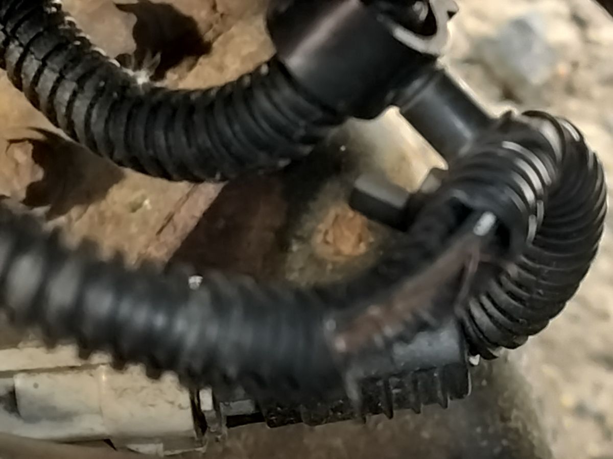

    Co to za problem ? Zdejmujesz peszel i odsłaniasz przewody.
    Segregujesz wg kolorów.
    Ucinasz po parę cm przetarty przewód.
    Docinasz odpowiednią brakującą część przewodu.
    Lutujesz i obkurczasz koszulkami termo.
    Całość obwijasz w peszel, a peszel dodatkowo obwijasz izolacją.
    Teraz ten "nieszczęsny" kawałek montujesz tak aby sytuacja się nie powtórzyła, możesz użyć trytytki i przymocować do stałego miejsca.
    A za co ona odpowiada ? Leć po kabelkach i się dowiesz.

    Na moją skromną wiedzę ta wiązka to zasilanie sprzęgła kompresora klimatyzacji bo chyba widzę że masz sprężarkę ze sprzęgłem elektromagnetycznym a nie zaworem sterowanym pwm (kompresor o zmiennej wydajności) ale mogę się mylić. Dlatego silnik pracuje dobrze gdyż to nie ma wpływu na pracę sterownika silnika jednak może mieć wpływ na załączenie kompresora klimatyzacji. Jeśli jednak kompresor działa i klima się załącza (sprzęgło klika i klima chłodzi ) polutuj przewody - jest kawałek więcej to połączysz zaizoluj to taśmą izolacyjną i daj kawałek nowego peszla
