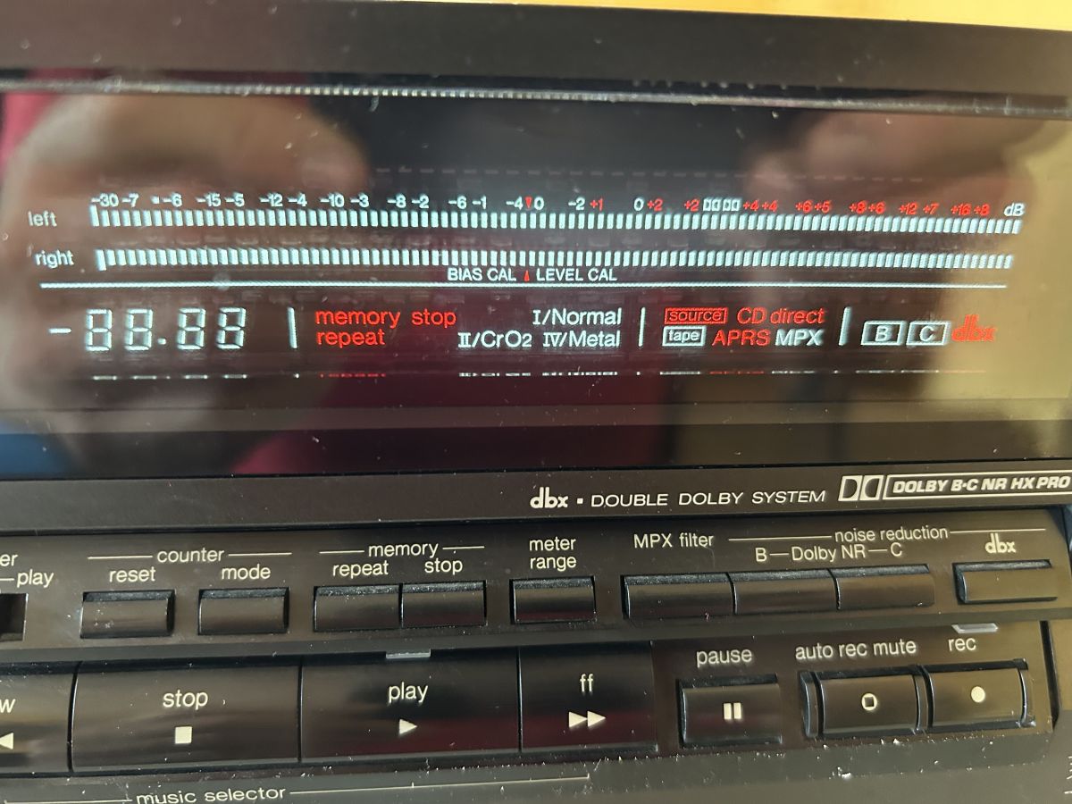

    Tak jak kolega pisał wcześniej, postanowiłem przeczyścić i przylutować złącza płyty z panelem. Po złożeniu niestety mam kolejny problem z wyświetlaczem, świeci się wszystko cały czasu,jak na zdjęciu.
    Technics RS-B965 - ciągłe pykanie przy odtwarzaniu, na Source widać je w prawym kanale
    Funkcje magnetofonu są, odtwarza, przewija tylko ten wyświetlacz cały czas wyświetla wszystko. Sprawdziłem czy coś nie pozwierałem ale raczej jest ok. Co tutaj się narobiło ?
  • #6 21922113
    wkj
    Poziom 37  
    Posty: 3102
    Pomógł: 363
    Ocena: 397
    Sprawdź dokładnie te wielozłacza, mogłeś gdzieś zewrzeć dwa piny. Ewentualnie spróbuj poruszać lekko tymi wielozłaczami, może jakiś niekontakt?
    Co do stanu, to widać po klawiszach ze jest mocno brudny, czyszczenie wszystkiego by sie przydało. To nie napawa optymizmem na stan całości.
