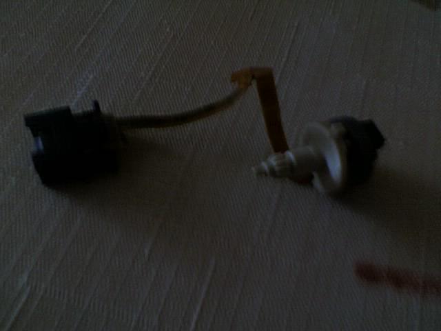

    witam!! czy wie ktos moze gdzie dostane te glowice obrotowe z tasmami?? prosze o odpowiedz!!
  • #12 2708222
    ara5
    Posty: 64
    Ocena: 62
    a wie ktos moze jakie to sklepy?? naprawde mam klopot bo to nie moja wieza!! ja mialem tylko wymienic paski a poszly te przeklete tasmy!! prosze o pomoc:cry: wyglada to tak: zrobilem zdjecia tych glowic.
