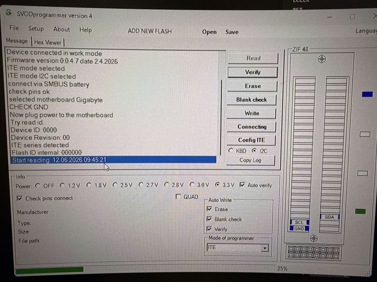

    Witam kolegów.
    Potrzebuję pomocy
    Laptop GIGABYTE C6LG
    G6X 9KG 2024
    PŁYTA : V350SNEMB-0D
    ITE: IT5570E-256
    Bios padł podczas programowania
    Mam Svod 4
    Zaprogramowałem BIOS
    Mam wsad do KBC ale nie potrafię skonfigurować
    Czy ktoś z kolegów wrzucił by w bazę Svod konfigurację pod programowanie tego KB i nazwał
    Wsady mam wygenerowane na podstawie tego co u producenta + Program Pana Andrzeja
    Dołączam obecne wsady
    Dziękuję i pozdrawiam

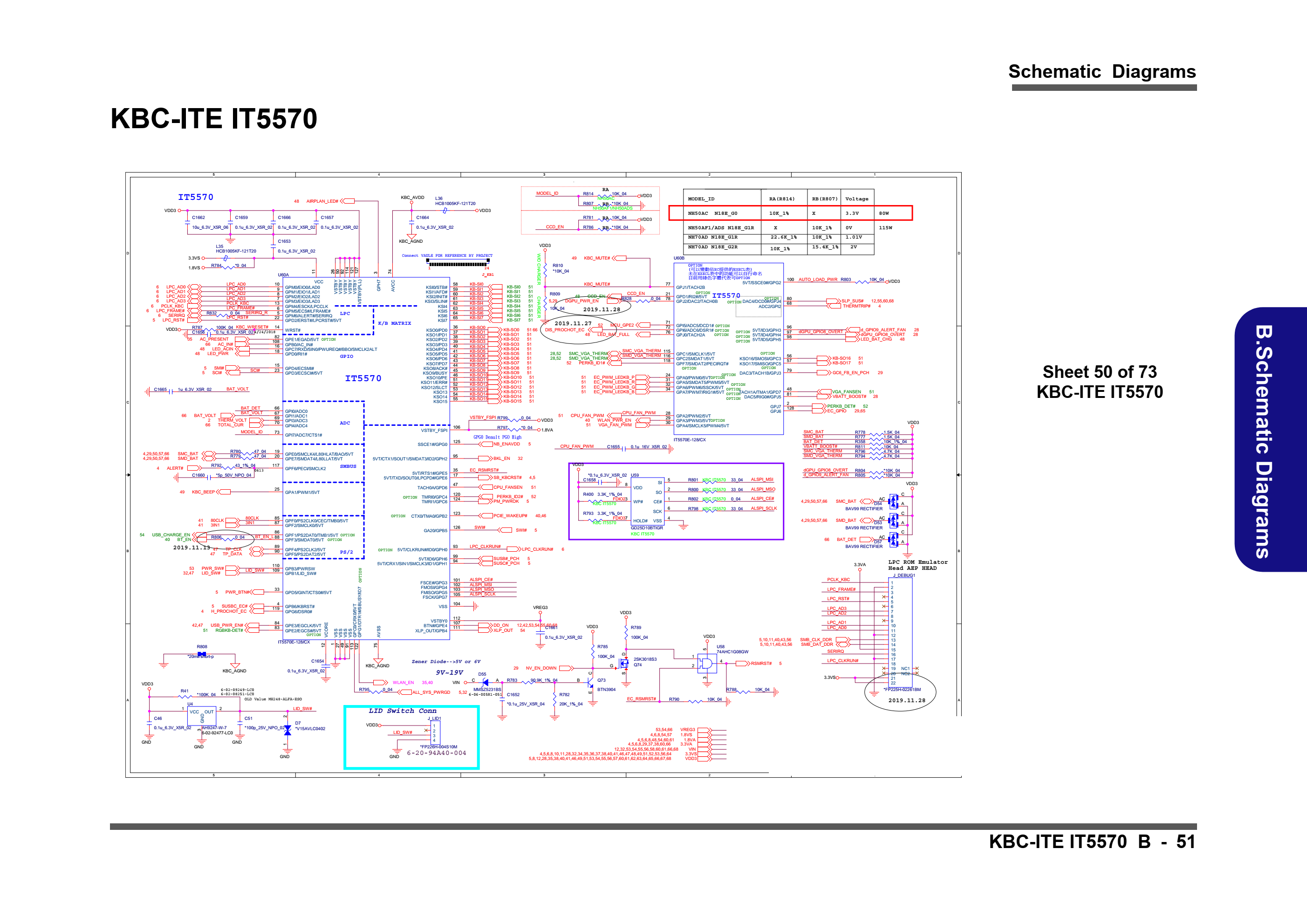

    W Quanta G3EF, DAG3EFMBEE0 REV:E
    * HP Omen 15-en1003 ( Ryzen 5800)
    gdzie Bios podłaczony do kbc it5570e-256
    Dla Quanta G3L , ITE5570-256
    Quanta G3L
    Spoiler:
    KB_pins=32 LEFT DOWN 05MM PD0=23 PD1=22 PD2=21 PD3=20 PD4=19 PD5=18 PD6=17 PD7=16 BUSY=14 STB=1 AFD=2 INIT=3 SLIN=4 KSI4=5 KSI5=24
    FLASH=256 CHIP=IT5570E-256
    Podobnie Quanta (DA0G7FMBAG0 REV:G)/ DAG3MMB6AB0 REV: B
    Nie trzeba było programować , odpalił po zamianie kbc (wsad kbc był w wsadzie Bios) > sam zassał co trzeba .
    - na inych płytach ważne jaką rolę odgrywają piny GPIO, rozwiazania na płycie
    Mam tylko rozpiske 5570-128
    -programowalny
    Strona schematu KBC-ITE IT5570 z tabelą MODEL_ID i blokami połączeń sygnałów
    p.s
    Popatrz na to forum, można opłącis bez wymaganych (napisanych postów)
    Link
    Patrząc op opisie płyty ( V350SNEMB-0D) to coś od Clevo.
    Tam możliwe , że jest programowalny.?!
    SM masz pod Link, po opłacie ślą na maila
    * lub Link_ Tutaj

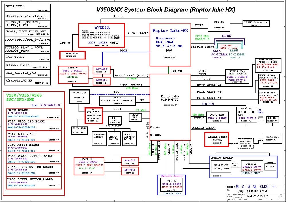

    Po rejestracji masz na Elvikom Link
    Model: Clevo V350SNX
    Platforma: 6-7P-V3507-002 , IT5570-128
    cpu Raptor lake-HX / 14th gen.
    Diagram blokowy systemu Clevo V350SNX z CPU Raptor Lake-HX, GPU NVIDIA, DDR5 i kontrolerem EC ITE.
    Plus o 5570 z Link
    Model: ASUS TUF Gaming A17 FA707NUR (2023)
    EC: ITE IT5570VG-256/CX (marked as KU1 on the board)
    Quote:
    I can flash via CH341A + SOIC-8 clip or through service pads (TP_ECCLK, TP_ECDAT, TP_RST, etc.).
    If you want to flash EC assuming you have a programmer for it,
    - the firmware starts at 21000h on the BIOS dump (search for ITE until you see ITE EC or similar string, then select the block starting after FF FF FF...) + the size of the EC chip in KB,
    - for 256KB (262144 bytes), select from 21000h-60FFFh (length 40000h) with hex editor and copy/paste to a new file
    Don't know if the IT8390 programmer is suitable for this IT5570 or you need something more expensive like SVOD4 or Vertyanov Successor

    No i poszło i i2C
    Dziękuję za podpowiedź o to chodziło
    Gigabyte G6X 9KG 2024 - BIOS po flashu padł, jak skonfigurować SVOD4 do IT5570E?
    Nie do końca :)
    Układ czyta ale dopiero jak mu zmniejszę SPI speed do 2 mhz z 20
    Pokazuję że kasuje, poakuzje że czyta ale są 0 po kasowaniu nie pokazuje F tylko 0
    Programowanie przechodzi trochę długo bo to linia i2C ale to normalne
    Natomiast blank też nie przechodzi i po zaprogramowaniu nadal ma 0
    Nic dziwnego SVOD nie rozpoznał układu KBC
