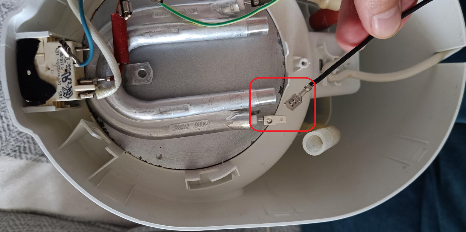

    Wymieniam grzałkę w ekspresie przelewowym Bosch TKA3A031. Muszę wymienić również kabel wraz z zasuwką. Grzałka 900 W. Czy zasuwka musi być tam jakaś wysokotemperaturowa, czy wystarczy zwykła? Kabel oczywiście powinien być w izolacji silikonowej?
    Wnętrze ekspresu przelewowego z grzałką i przewodami; czerwonym obramowaniem zaznaczona konektorowa wsuwka

    Tak, kabel koniecznie w izolacji silikonowej. Możesz sprawdzić lutownicą, czy się topi osłonka kabla. Jeśli nie, czyli to silikon. Zasuwka powinna być wzmacniana do wyższych temperatur, ale można użyć zwykłej, mocniej ją ściśnij, aby ciężko wchodziła i też będzie dobrze.
