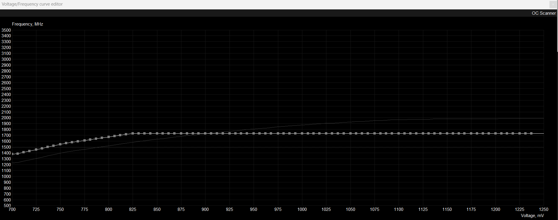

    Witam, po prostu chcę zapytać, czy aby na pewno dobrze zrobiłem UnderVolt na RTX 3050 na laptopie.
    RTX 3050 Laptop - Czy zrobiłem poprawnie UnderVolting
    Zegar przed undervoltingiem to około 1950 MHz, a po to około 1750 MHz.
    Jaki to dokładnie laptop (marka/model) i jakie dokładnie ustawiłeś parametry undervoltingu RTX 3050 - np. na jakim napięciu (mV) i w jakim programie to robiłeś?
    Lenovo 15arp9, jestem początkującym, więc za bardzo nie wiem i robiłem to w programie MSI Afterburner.
    Jakie masz efekty po undervoltingu: temperatury, pobór mocy, FPS/wyniki w benchmarkach i czy karta jest stabilna w grach/testach bez crashy albo artefaktów?
    Temperatura spadła w Unigine Heaven Benchmark o 9 stopni, a w BeamNG.drive o około 5 stopni.

    Ogólnie to undervolting ma sens jeśli poprawisz bądz utrzymasz wydajność obniżając napięcie. O ile to Ci się udało to przy okazji zrobiłeś potężny downgrade wydajności... Poza tym że karta będzie chłodniejsza to wydajność spadnie.
    Zegar 1950 MHz na 1750 MHz...
    wykres z MSI Afterburner pokazuje że idealnie wypłaszczyłeś krzywą na poziomie około 1740–1750 MHz zaczynając już od okolic 825 mV... Ale zbyt mocno ściąłeś taktowanie. Trochę pozbawiłeś kartę jej potęcjału... Sama krzywa wygląda poprawnie technicznie, ale na moje jest za nisko. Sam kształt linii (wypłaszczenie od pewnego punktu do końca) jest wzorowy. Po prostu cały ten "stół" (płaska linia) powinien znajdować się wyżej na osi pionowej (Frequency).
    Więc wyciągnij wnioski i popraw ;P
    Pamiętaj że Twoja karta fabrycznie boostuje do 1950 MHz więc spróbuj znaleźć najniższe stabilne napięcie dla wartości 1900-1950 MHz...

    Robisz undervolt GPU by uniknąć throttlingu z powodu temperatury? To teraz ci throttluje z powodu braku mocy ;)
    Podnieś jej trochę te napięcia i lepiej undervoltnij CPU.
    CPU i GPU mają częściowo wspólne chłodzenie.
    Choć UV Ryzena jest upierdliwe, i nie każdego się da. Ale te którymi się bawiłem, całkiem dobrze znosiły UV.

    Ok. Sam wiedziałem, że trochę za nisko poszedłem, ale chciałem się upewnić. A co do CPU to też spróbuję UV.

    Mimo że układy mobilne "standardowo" chodzą na niższych napięciach niż desktopowe, to i tak producenci "na zapas" trzymają je w górnych granicach, bo może się trafi słabsza partia i będą problemy ze stabilniością.
    Za to poskąpiono tego zapasu w układach chłodzenia. Praktycznie nie ma laptopów które nie throttlują.
    Jedne prędko, innym to chwilę zajmie. Jak można im za darmo zbić parę stopni to tylko lepiej dla sprzętu.
    Tu nie chodzi o oszczędność energii czy dłuższą pracę na akumulatorze.
    Większość laptopów siedzi na biurkach/łóżkach/kolanach, przypięte ładowarką do ściany i udają że są desktopem...
