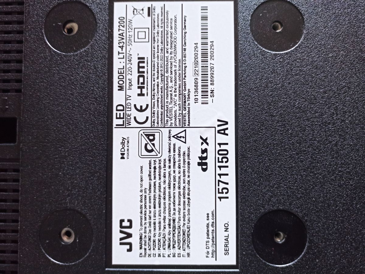

    Witam wszystkich.
    Zwracam się z prośbą o pomoc w diagnozie lub udostępnienie oprogramowania układowego do telewizora JVC, który uległ awarii po 3,5 roku użytkowania.
    Model: JVC LT-43VA7200
    Płyta główna (prawdopodobnie): Vestel (nie rozkręcałem jeszcze obudowy, jeśli będzie trzeba – podam dokładne oznaczenia 17MBxxx)
    Opis usterki:
    Od samego początku eksploatacji pojawiały się sporadyczne problemy z pilotem – tracił łączność z TV, a jedynym ratunkiem było twarde zresetowanie urządzenia poprzez odłączenie wtyczki z sieci.
    Obecnie telewizor całkowicie odmówił posłuszeństwa. Po podłączeniu do gniazdka zasilania telewizor samoczynnie się uruchamia (załącza się podświetlenie) i na ekranie stale wyświetla się białe tło z logo JVC. Urządzenie w żaden sposób nie reaguje na pilota ani na fizyczny przycisk joysticka/startowy znajdujący się na obudowie telewizora.

    Opcja Szukaj na forum pokazała 65 odp, i jedna z nich daje namiar na firmware Link
    JVC LT-43VA7200
    płyta 17MB185
    panel VES430QNDL.

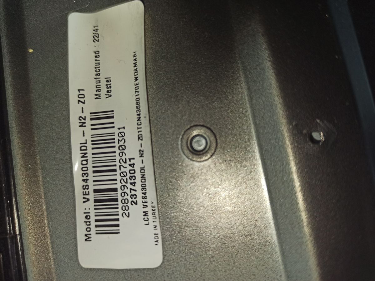

    lisek
    Serwisant RTV
    Posty: 39881
    Pomógł: 6338
    Ocena: 6855
    Jak eMMC spojrzyj Link
    Plyta pod kol. model i matrycé zapewne ma (jak pokazano) spec. 8-digit number: 23743041
