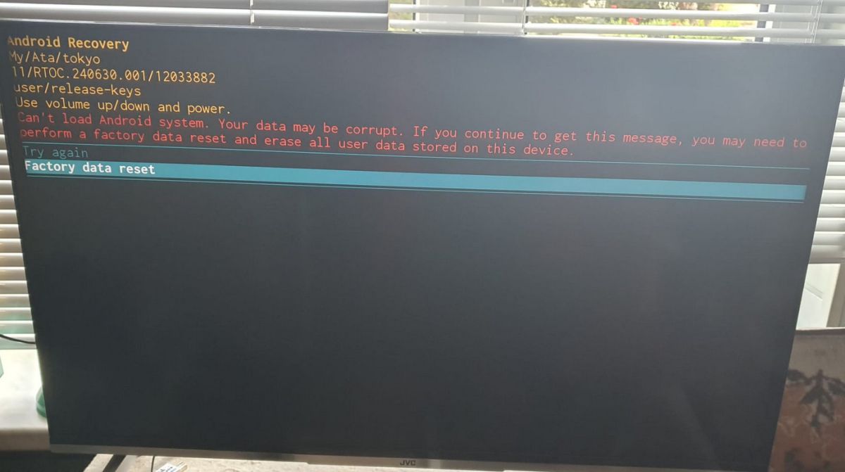

JVC LT-32VAF5000 - ekran jak na zdjęciu, szukam wsadu/firmware USB
Darek.S 25 Kwi 2026 09:30 672 14

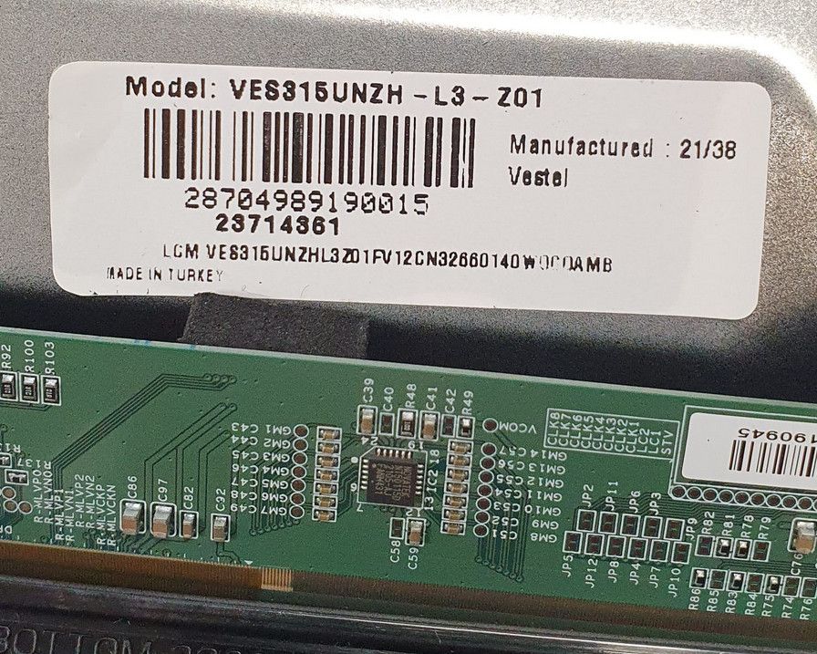

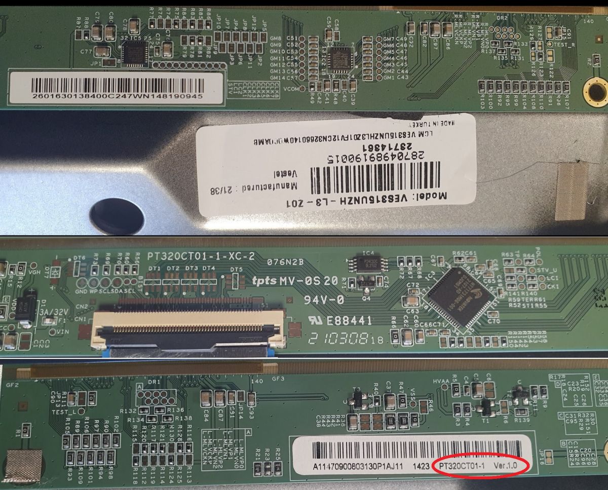

✨ Dyskusja dotyczy telewizora JVC LT-32VAF5000 z uszkodzonym obrazem i poszukiwaniem wsadu/firmware na USB. Rozpoznano platformę Vestel z płytą główną 17MB171 oraz panelem VES315UNZH-L3-Z01, później doprecyzowano też driver panelu PT320CT01-1 V1.2. Zwrócono uwagę, że problem może wynikać z uszkodzenia pamięci KLM8, a nie tylko z braku oprogramowania. Ostatecznie udostępniono plik recovery upgrade_no_tvcertificate.pkg do wgrania z pustego pendrive’a po podłączeniu zasilania, co przywróciło działanie TV. W rozmowie pojawiła się też informacja, że oprogramowanie OEM Vestela można adaptować z innych marek, a po naprawie telewizor uruchomił się z logo Toshiba.
