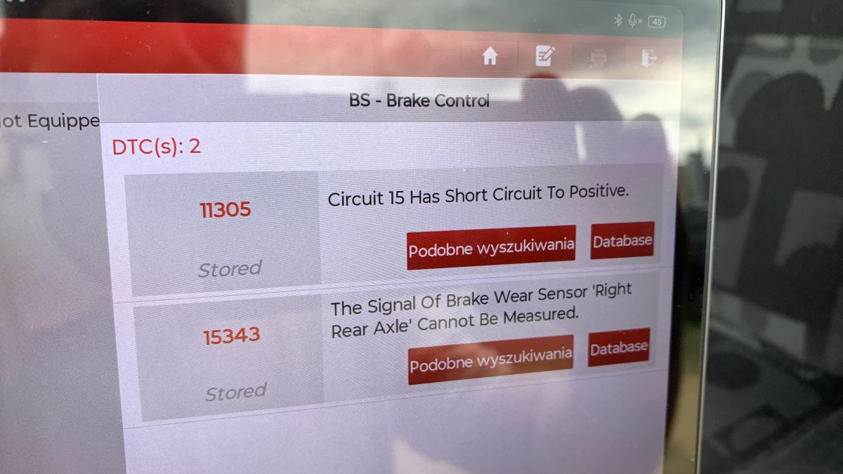

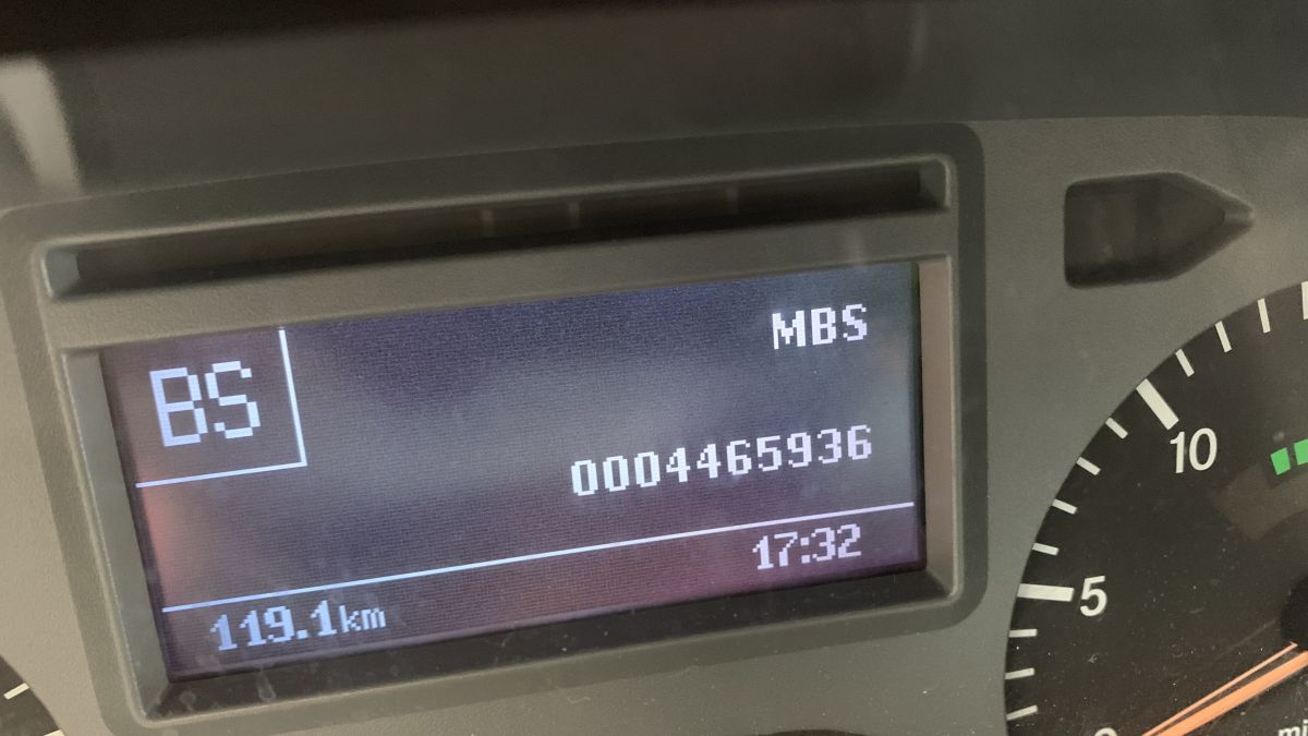

    Dziękuję za wypowiedzi, a więc błędy odczytane BS. Proszę zdjęcia w załącznikach
    Ekran zestawu wskaźników z napisem „BS”, „MBS”, numerem 0004465936 i czasem 17:32 Ekran diagnostyki BS–Brake Control z kodami błędów 11305 i 15343 oraz opisami usterek.
  • #5 21920631
    decybelgrzela
    Posty: 401
    Pomógł: 7
    Ocena: 171
    Czujnik prawy tylny brak kontaktu w wiązce elektrycznej, zaśniedziałe styki lub przerwane kable. Dobrze patrz na wtyczki, piny, mają być czyste bez nalotu.

    000 446 59 36 to nie jest numer błędu. To numer części - konkretnie głównego zaworu hamulcowego.
    https://stej-truck.pl/pl/glowna/p-700/zawor-g...abco-4800201010-mercedes-benz-0004465936.html
    Źle poszukałeś.
    2. Nie bardzo wiem, czemu się bierzesz za czujnik zużycia klocków - on nie wpływa na działanie układu ABS
    3. Dalej o czujniku zużycia: ten twój komputerek wprowadza cię w błąd. W twoim aucie są czujniki zużycia granicznego - takie jak w wielu osobówkach - czyli pętelki które ulegają przetarciu i rozwierają obwód (coś w tym stylu nie wnikając w szczegóły). Problem jest taki, że one są wszystkie połączone w szereg - rozwarcie któregokolwiek przerywa obwód i włącza sygnalizację zużycia. I teraz pytanie: jak ten twój genialny komputerek w stanie rozpoznać który sensor padł skoro są w połączeniu szeregowym???
    4. Oba błędy figurują w stanie nieaktualnym/zapamiętanym - tak więc twoje sprawdzanie do niczego raczej nie doprowadzi.
    5. Jak chcesz koniecznie zmierzyć sensor zużycia - to po co go chcesz wyciągać? W okolicy każdego koła są wtyczki - można tam zmierzyć.
    6. Wtyczki są trzypinowe bo są dwa rodzaje czujników. Te bardziej skomplikowane są w cięższych sprzętach i działają na zasadzie jakby potencjometru: w układzie WS pokazane jest konkretne zużycie w procentach dla każdego koła. U ciebie jest układ uproszczony sygnalizujący jedynie że coś jest nie tak. O ile pamiętam korzysta on z pinów "A" oraz "C". Pin "B" jest niepodłączony.
    Na koniec sugeruję żebyś jednak poświęcił trochę czasu i dotarł do błędów na liczniku bo na razie zmierzasz na manowce.
