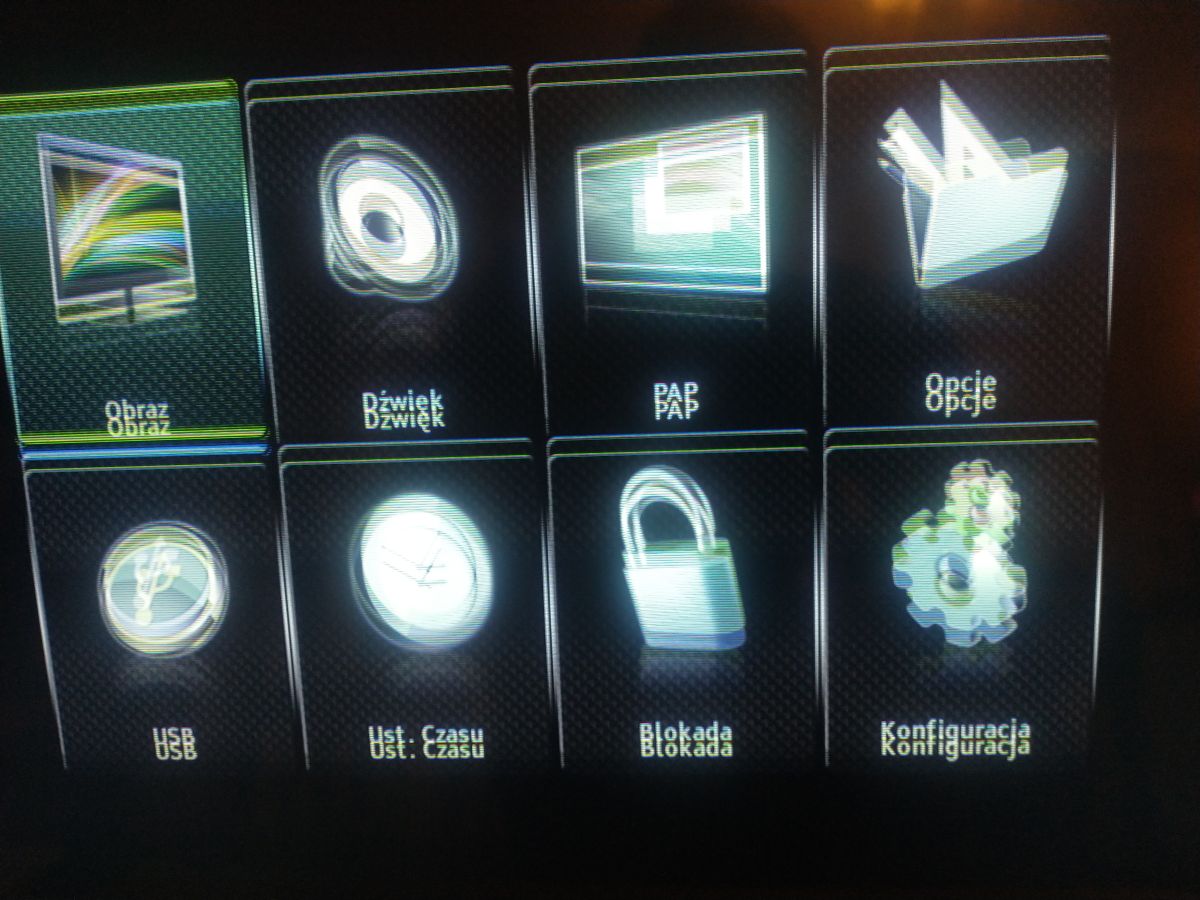

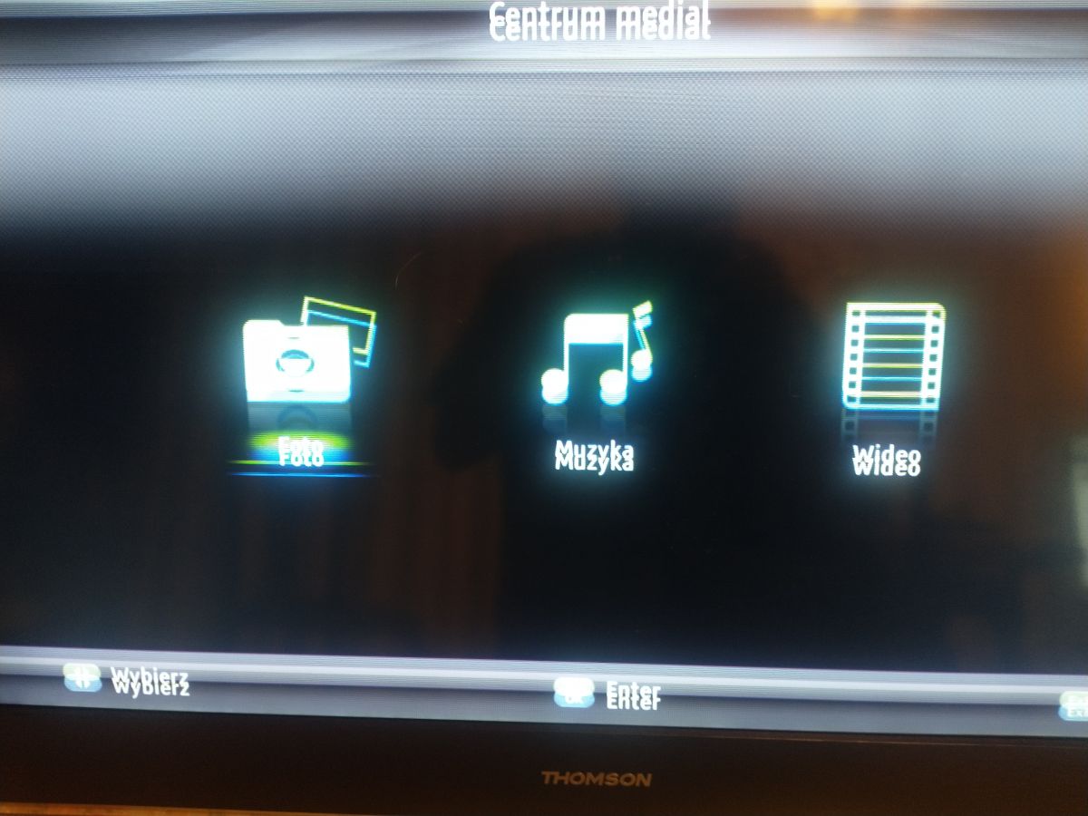

    Witam, mam problem z TV LCD Thomson 32HS4246C. Po włączeniu przez chwilę, obraz jest prawidłowy. Później obraz jakby rozdwaja się w pionie, kolory zielony i niebieski się rozchodzą. Przez to szczegóły na obrazie robią się podwójne, co widać dokładnie na zdjęciach z menu. Przy tym wszystkim, obraz drży w pionie. Nie wiem jaka może być tego przyczyna? Dokonałem sprawdzenia kondensatorów elektrolitycznych i pomierzyłem napięcia, ale wszystko wydaje się być w porządku. Czy powodem tego stanu rzeczy jest uszkodzenie matrycy? Zaznaczam, że nie posiada typowego układu T-CON, opartego na AS15.

    To wada matrycy ( T315XW06 ). Smutne, ale prawdziwe.
