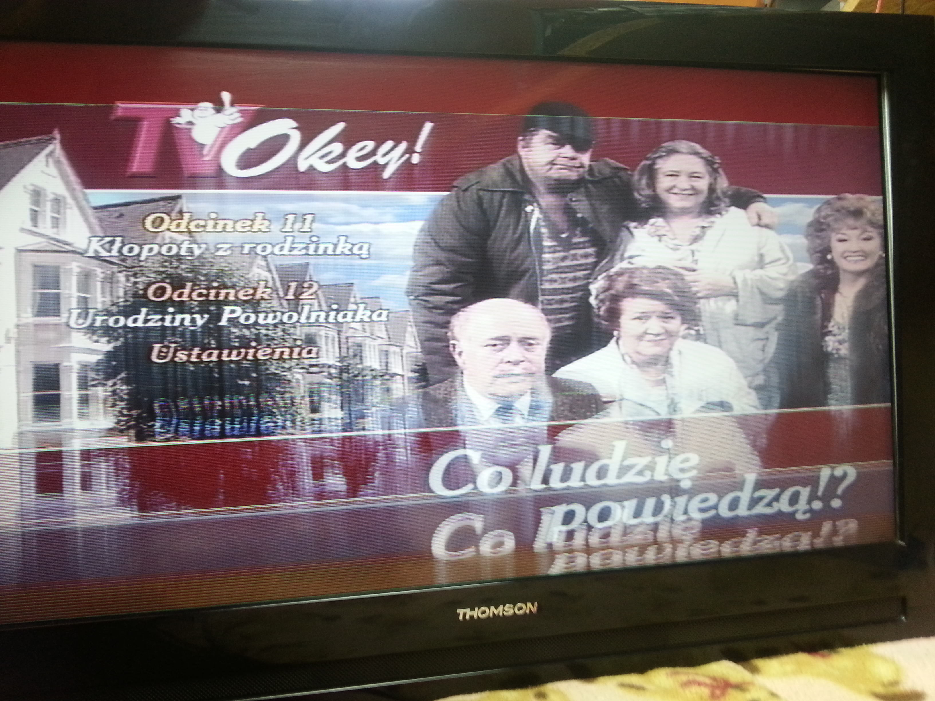

    TV pracuje prawidłowo po za tą jedną wadą. Obraz jest prawidłowo wyświetlany jedynie na górnej części matrycy (ok 5 cm od góry). Napięcia z zasilacza idealne. Na MB wydają się tez prawidłowe. I teraz pytanie czy to wina MB czy elektroniki matrycy, bo nie ma tam modułu t-con.

    Jednoznacznie: matryca do wymiany!

    Naprawa matryc jest tematem drażliwym na tym forum, a w tym wypadku krosowanie połączeń bocznych flex'ów może uzdrowić TV.

    Jeżeli są boczne, to co za problem miernikiem sprawdzić ?

    Nie tyle drażliwym, co nie ma o czym pisać. Wystarczy miernik i trochę pomyślunku. Jeśli komuś tego brakuje, to nie zabierać się za robotę, bo zepsuje.
    Aha jeszcze lupa i precyzyjna ręka konieczna (np. po piwie nawet nie ma się co zabierać ;) )
    Faktem jest też, że jest coraz więcej ludzików co im się tylko dużo wydaje, że to tylko drucik... a potem matryca tylko do śmieci się nadaje.
    Wracając zaś do tej konkretnej matrycy, rtv.service już napisał co można zrobić.
