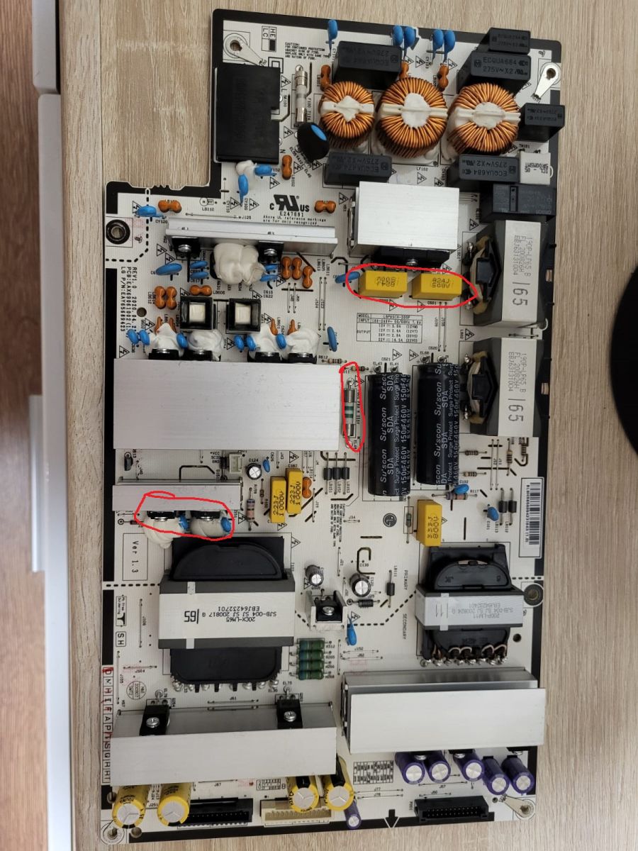

    Zlecenie naprawę zasilacza EAY65689423 lub kupie sprawny zasilacz a stary moge odeslac do naprawy. Tv martwy nie startuje. Lg oled 65.

    Same zasilacze sa ... b. drogie, ponizej 100Euro nie dostaniesz , o ile .. sa w sprzedaży
    - chodliwy , bo sam PSU stsowano w 13-modelach OLED65 65"
    - np. Link
    Popatrz Link, zależnie od spalonego bezpiecznika mozna "podeprzeć się" kitem naprawczym
    * działą z sukcesem w ok. 80% przypadków
    Fault Symptoms
    Spoiler:
    • Stuck in standby. (use KITF601)
    • Needs to be unplugged at mains to get TV back on (use KITF601)
    Fuse F601 has failed (use KITF601)
    Fuse F100 has failed (use KITF100)
    Completely dead, no power (use KITF100)
    Tripping house fuse (use KITF100)
    KIT sprzedawano na tym forum Link

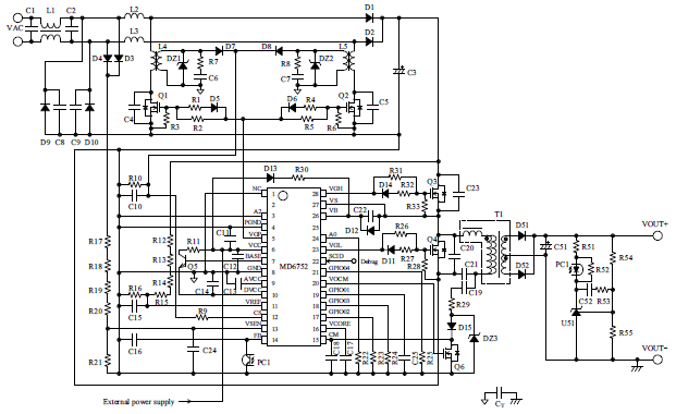

    PSU
    PCB: EAX69061002 (1.0)
    - LG P/N: EAY65689423
    Oparty o
    - MD6752 Sanken
    - BFL4036 (para), MMF60R190Q (para) + TK12A50D
    Manual serwisowy (bez schem. elektr) , ale z dobrym opisem
    - patrz str. 57 , napiecia na P251/252 tylko jak wł. TV

    Jest dostępny datasaheet , oraz
