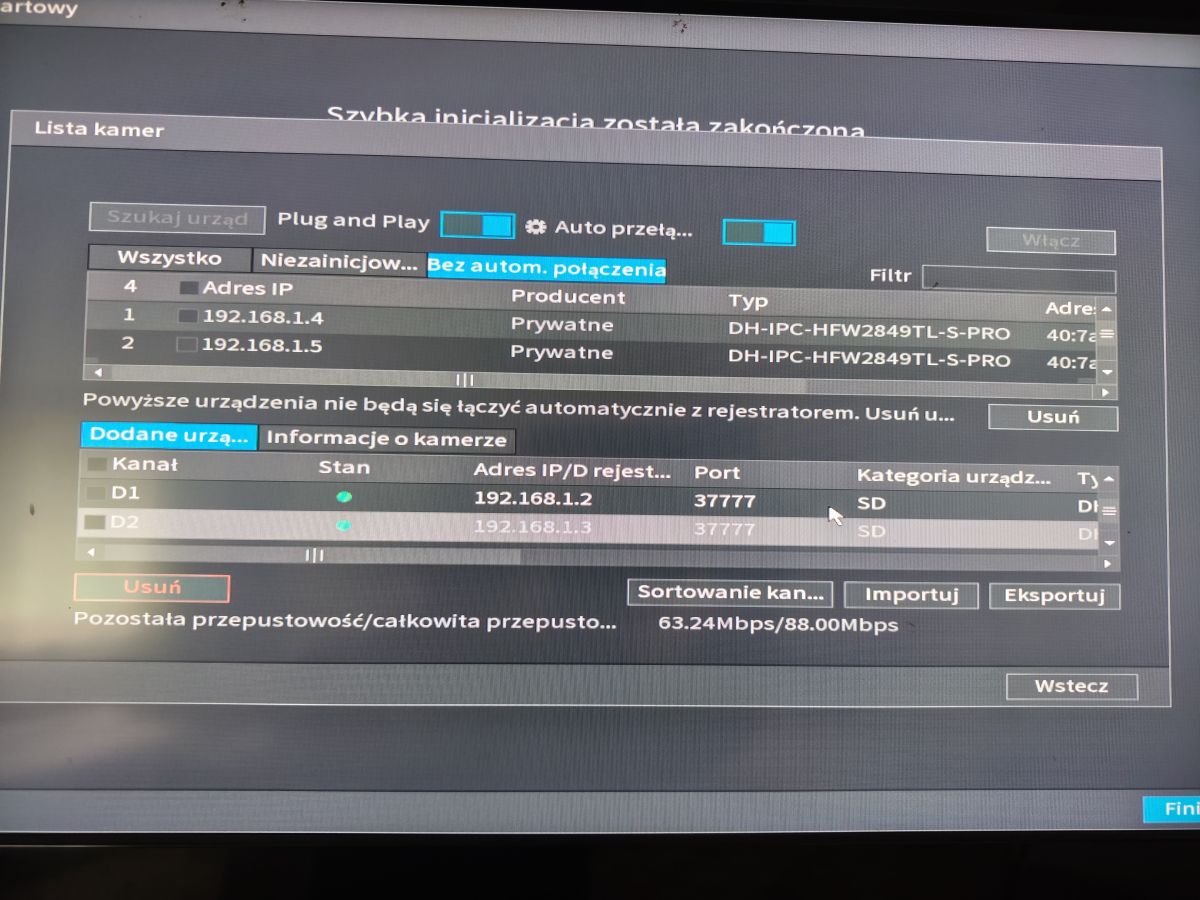

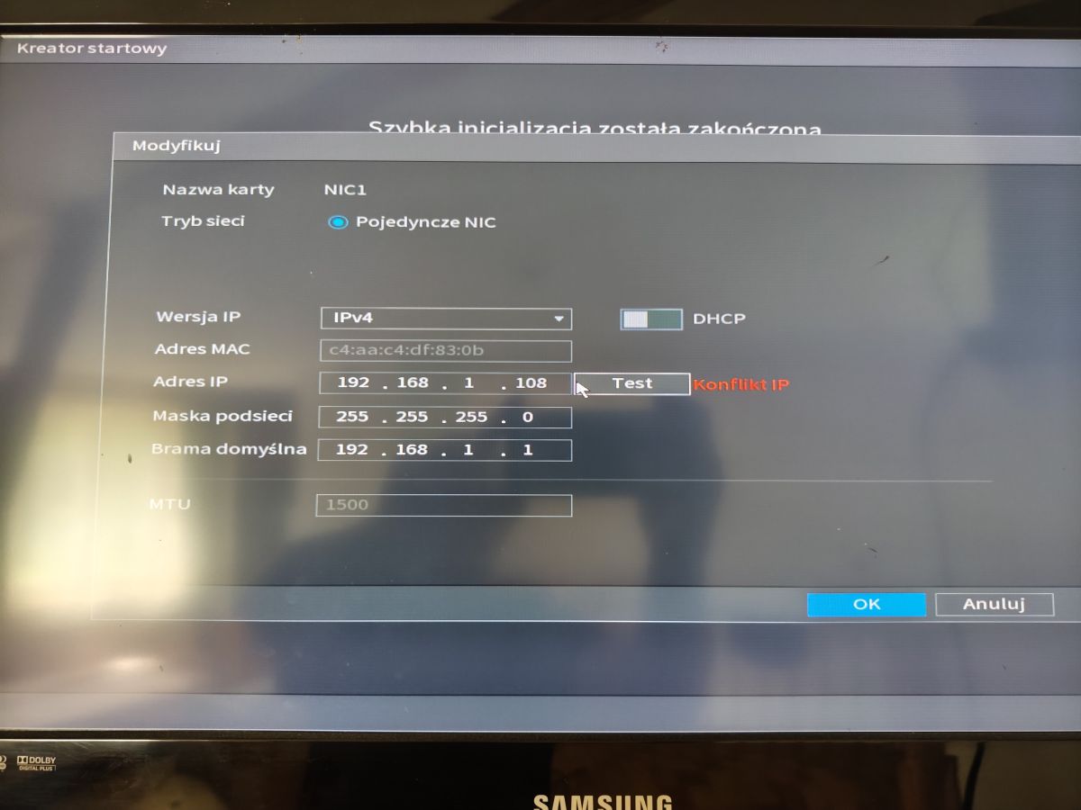

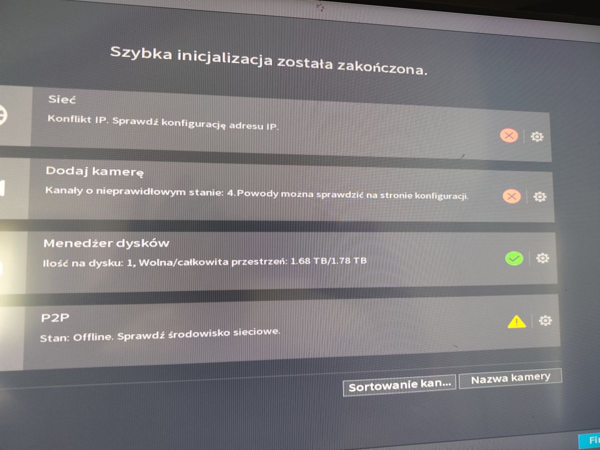

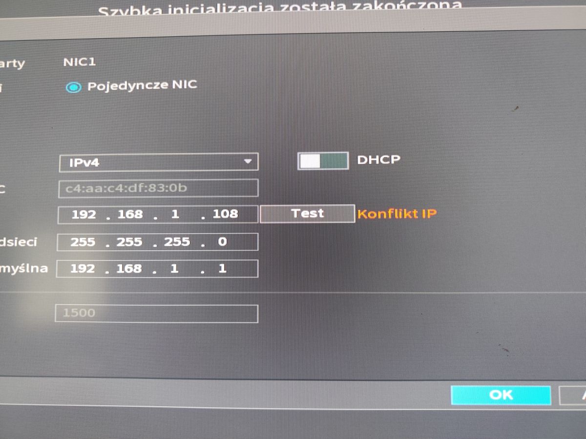

    Dzień dobry. Potrzebuję pomocy przy uruchomieniu rejestratora Dalhua. Ciągle pojawia się problem z IP.
    Ekran konfiguracji sieci rejestratora z adresem 192.168.1.108 i komunikatem „Konflikt IP”.
    Jaki to dokładnie model rejestratora Dahua i jaki dokładnie komunikat błędu IP się pojawia przy uruchomieniu?
    Rejestrator DHI-NVR4108HS-4KS3.
    Pojawia się komunikat konflikt IP.
    Do jakiej sieci jest podłączony rejestrator (router/switch), jakie adresy IP mają router i komputer oraz czy rejestrator ma ustawione DHCP czy ręczny adres?
    Rejestrator jest podłączony za pomocą switcha poe GetFort 8FE GF-210D-8P-120. Było ustawione DHCP, ale przełączyłem na ręczny adres. Próbowałem zmienić końcówkę adresu IP, ale bezskutecznie, ciągle pojawia się komunikat konflikt IP.

    Może na początek przywróć ustawienia fabryczne, następnie wyłącz DHCP i nadaj stały adres IP, który nie jest nadany innemu urządzeniu, adres IP musi być z puli domowej sieci jaką posiadasz.

    Przerabiałem to już kilkukrotnie. Wyłączyłem dhcp i kilkukrotnie próbowałem ręcznie zmienić końcówkę adresu IP, za każdym razem po testowaniu pokazuje się komunikat konflikt IP
    Łącznie z przywróceniem na samym początku ustawień fabrycznych rejestratora?

    Kamery 4 szt., które dodane zostały, mają adresy od 192.168.1.2 do 192.168.1.5
    Rejestrator Dahua - błąd IP przy uruchomieniu, jak skonfigurować adres?
    Tak, rejestrator przewracałem do ustawień fabrycznych dwukrotnie.
    Kamery 4 szt., które dodane zostały mają adresy od 192.168.1.2 do 192.168.1.5
    Zazwyczaj routery mają pulę adresów 192.168.1.100 do 249, ustaw na kamerach np. 192.168.1.102, 103, 104, 105, a rejestrator na 192.168.1.106.

    Nic to niestety nie dało, wyłączyło wszystkie cztery kamery.

    Teraz nie można znaleźć hosta sieci.
    [img-0]
    Nic to niestety nie dało wyłączyło wszystkie cztery kamery
    Bo musisz je usunąć z rejestratora i dodać je na nowo z nowymi adresami IP.

    Domyślnie niektóre modele DAHUA mają adres IP ustawiony na 192.168.1.108 dla tego włącz każdemu urządzeniu Dahua jakie masz DHCP po czym podepnij pod sieć domową z routerem a on nada każdemu urządzeniu adres IP z puli adresów serwera DHCP.

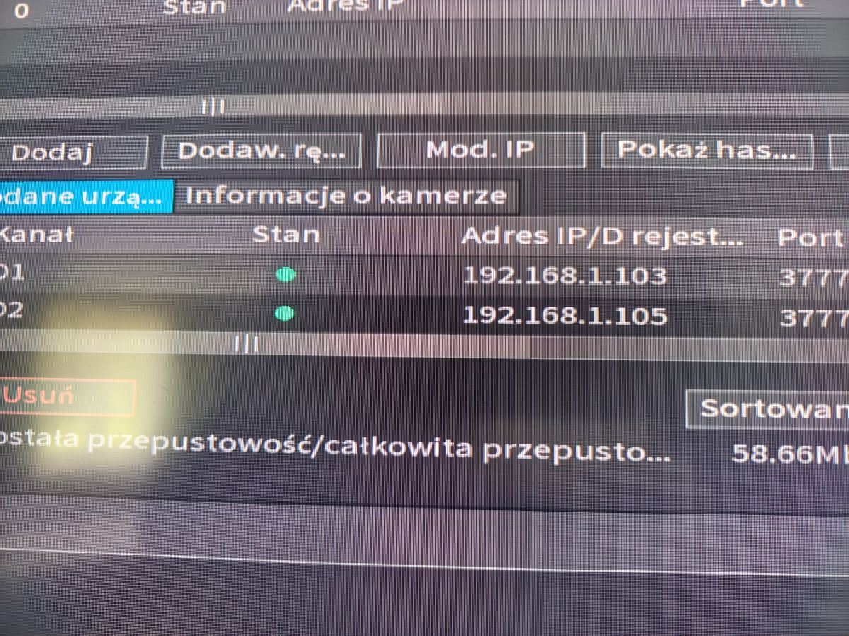

    Zmieniłem adres IP kamer, dodały się bez problemu, ale problem nie zniknął. Rejestrator dalej pokazuje konflikt IP.
    Wgląda na to że dwa urządzenia mają ten sam adres IP, musisz to sprawdzić w swojej sieci domowej.

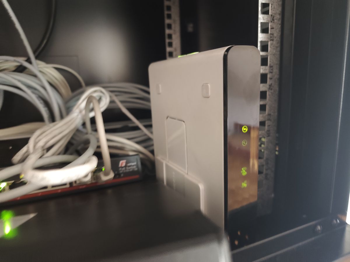

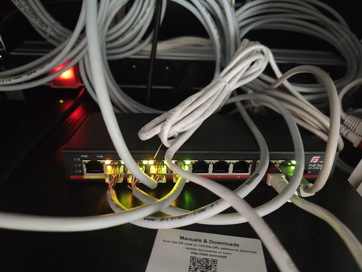

    Usunąłem wszystkie urządzenia z tej sieci. Został tylko rejestrator i kamery
    Sprawdziłem jeszcze raz, niestety dalej wyświetla komunikat konflikt IP.
    Może to problem z z routerem albo switchem?

    Twój router jaki ma adres IP, 192.168.1.1, czy może 192.168.0.1 ?
    Dokładnie tak zrobiłem jeszcze raz Usunąłem wszystkie kamery i włączyłem każdej z nich dhcp
    Jeśli dotyczy to rejestratora to ustaw mu włączone DHCP naciśnij OK i po restarcie powinno być ok.
    Do szukania sprzętu w sieci użyj ConfigTool od dahua.
    Switch POE raczej jest ok. Kamery podpinasz pod POE a rejestrator i router pod UPLINK
