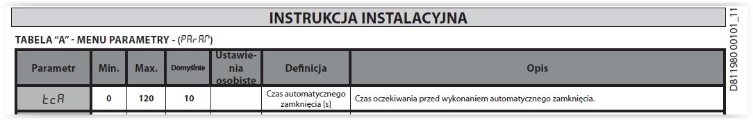

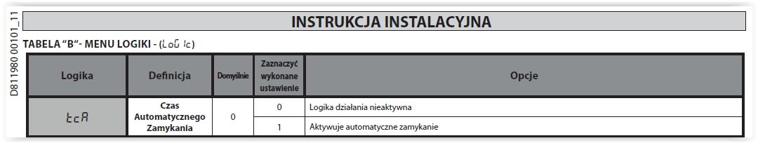

    Bft deimos ultra a600 automatyczne zamykanie bramy po określonym czasie oraz fotokomorki.
    Zamontowałem do swojej bramy taki zestaw bft deimos ultra a600 chce żeby otwarta brama zamykała sie sama po 10 minutach. Jak i gdzie to ustawić? Ustawiłem według instrukcji czyli 2xok- param- tca- 010-prg-tca-2x żeby wyjść. mija 10 minut i brama sie nie zamyka.
    Jak wejdę w menu logic i zmienię tam tca z 0 na 1. To brama po otwarciu zamyka sie sama ale po 10 sekundach a nie minutach....
    Druga sprawa odnosnie fotokomorek. Wedlug mojej instrukcji mam wyjąć zworkę z pinu 72 a według tego co znalazłem w internecie z pinu 71. Więc która 71 czy z 72?
    Max to 120 sek., czyli 2 minuty, ustawiasz to w logice działąnia.
    BFT Deimos Ultra A600 - jak ustawić autozamykanie po 10 min i fotokomórki 71/72?BFT Deimos Ultra A600 - jak ustawić autozamykanie po 10 min i fotokomórki 71/72?
    70 i 71 to przycisk NC Stop, jak nie używasz zostawiasz zworkę, 70 i 72 wejście fotokomórki NC, jeżeli jej nie ma zostawiasz zworkę, jeżeli masz fotokomórki to usuwasz zworkę i w to miejsce podłączasz styki wykonawcze NC fotokomórki.
