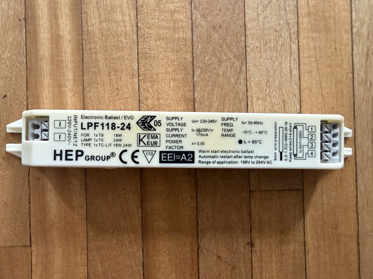

    Szukam zamiennika do statecznika (balastu) HEP LPF118-24. Mam 20-letni kinkiet na jarzeniówkę T5 24W i przestał działać.
    Długość 150 mm
    Szerokość 20 mm
    Wysokość 20 mm.
    Ważne jest dla mnie, aby trzymać się szerokości, bo dużo szerszy się nie zmieści.
    Prośba o pomoc.
    Statecznik elektroniczny HEP LPF118-24 na drewnianym tle, z nadrukowaną specyfikacją i zaciskami po obu stronach.

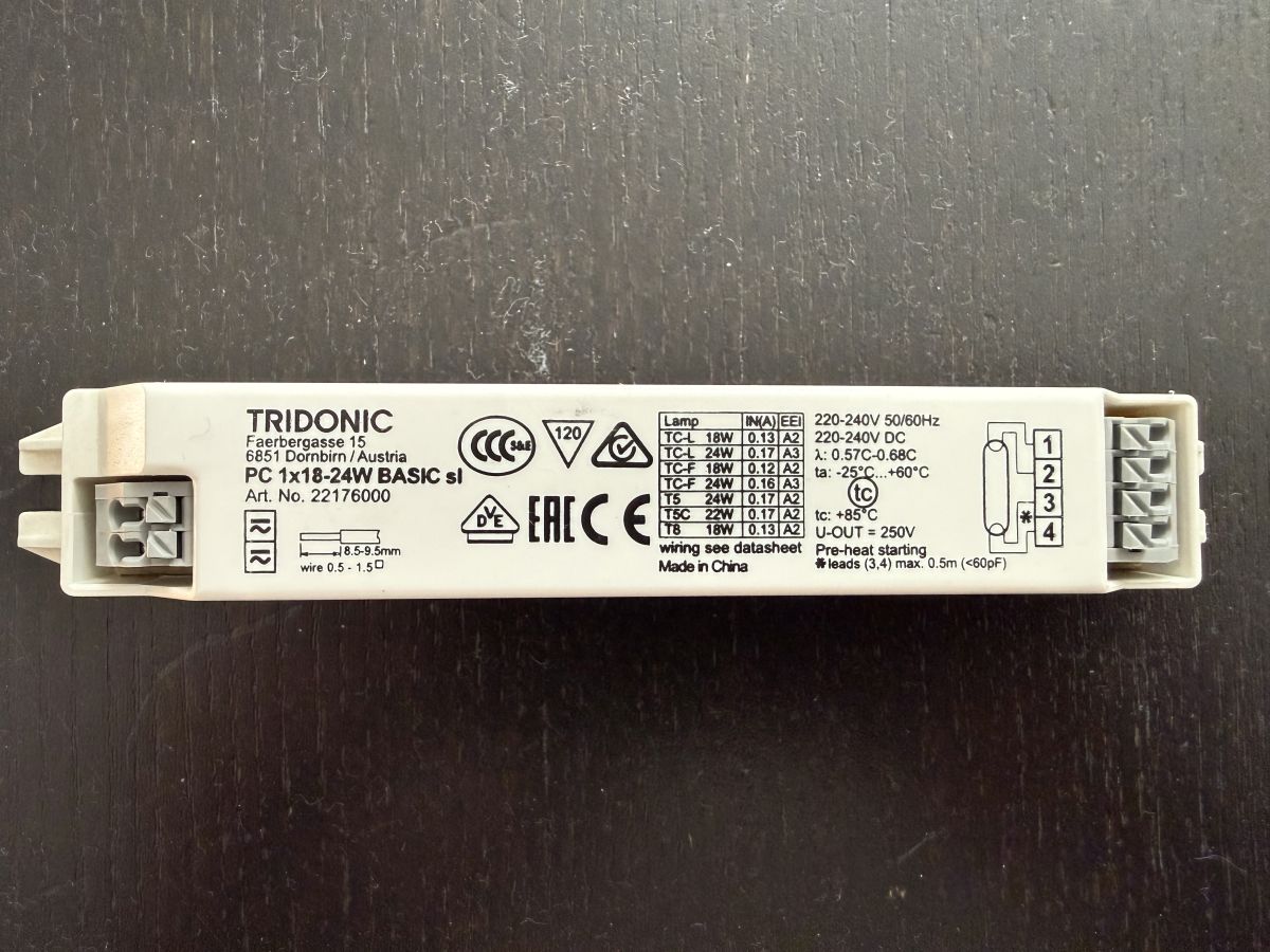

    Dziękuję. Dla potomnych finalnie kupiłem Tridonic. Jest identyczny parametrami i szerokością, i długością.
    W załączeniu zdjęcie.
    Co do naprawy. Faktycznie w oryginale padł kondensator. Po prostu wylał się przez nóżkę. Parametry 4,7 uF 450V. Finalnie nie wymieniałem, bo kupiłem cały nowy moduł. Ale faktycznie pewnie do naprawy.
    Statecznik TRIDONIC PC 1x18-24W BASIC sl z opisem i zaciskami po obu stronach
