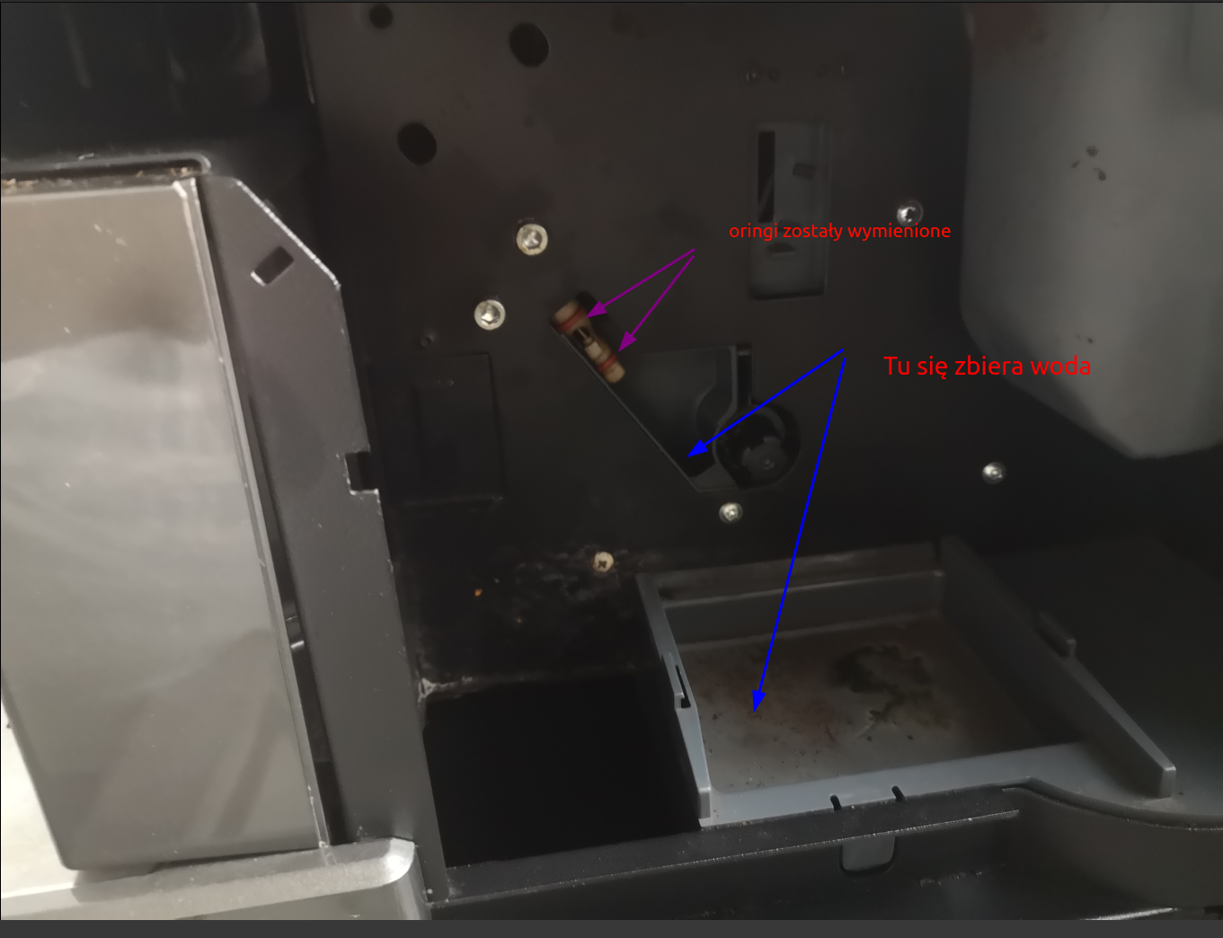

    Mam problem z ekspresem Saeco SUP040R Aulika TOP HSC, zbiera się woda w kieszeni pod zaworem zdawczym, tzw. palec, oraz pod blokiem zaparzacza na tacce. Ekspres odkamieniony, oringi na palcu wymienione (w środku nie, chyba tam są jeszcze jakieś, nie zdołałem palca wyciągnąć).
    Blok zaparzacza przekonserwowany.
    Co może być jeszcze przyczyną takiej usterki? Proszę o pomoc.
    Załączam zdjęcie poglądowe
    Wnętrze ekspresu z zaznaczonym miejscem gromadzenia się wody i wymienionymi oringami Ekspres do kawy Saeco Aulika na blacie kuchennym, z kubkiem pod wylewką i wężem po lewej stronie

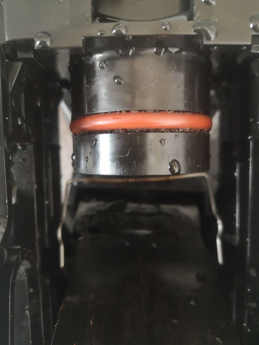

    Witam, czy to, że woda pojawia się w kieszonce pod zaworem zdawczym, nie wyklucza nieszczelności na osi tłoka?
    Zauważyłem, że jak napłynie wody do tej kieszonki pod zaworem (ona jest częścią mechanizmu napędowego zaparzacza), strumyczkiem sobie po ściance płynie koło osi napędowej mechanizmu do tacki pod zaparzaczem. Co do oringu na cylindrze, to zrobiłem zdjęcie. Próbowałem także obserwować w trakcie zaparzania kawy cały mechanizm, ale nic nie zauważyłem, wszystko jest z czarnego plastiku i nic nie widać, przydałby się cieniutki endoskop.
    Dodaję zdjęcie oringu głównego zaparzacza.

    Oring tłoka jest w bardzo dobrym stanie.

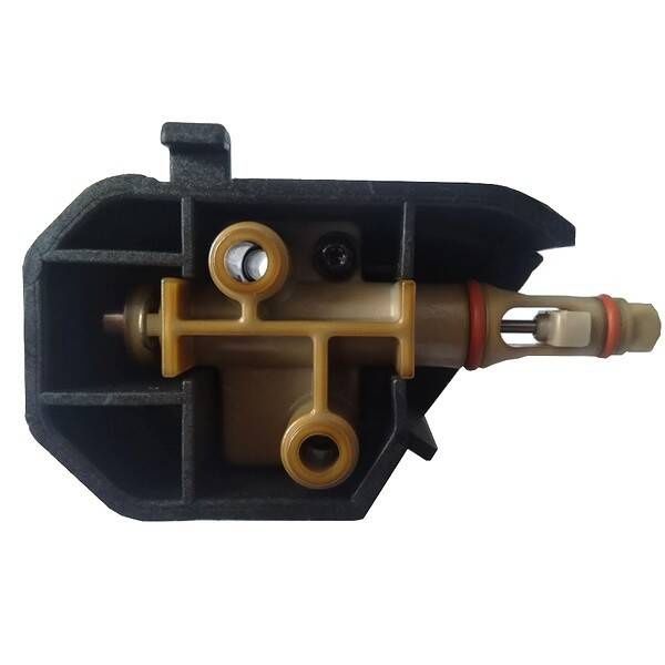

    A możecie mi podpowiedzieć, jak powinien ten zawór zdawczy działać? On ponoć w środku ma jakieś oringi. Jakiś wewnętrzny zawór?

    Witaj, nie jestem pewien, czy jest on dokładnie taki sam, ponieważ chciałem go zdemontować. Wykręciłem te 2 imbusy, co na zdjęciu - co spowodowało, że palec był luźny, jednakże nie ma możliwości wyciągnięcia go przez to okienko w metalowej ściance, więc zrezygnowałem na razie z demontażu. Niestety w Aulice nie ma tak prostego dostępu do niego jak na tym filmie demonstracyjnym, a szkoda. :( Być może jest jakiś chytry sposób na jego wyciągnięcie, nie bebesząc połowy ekspresu.

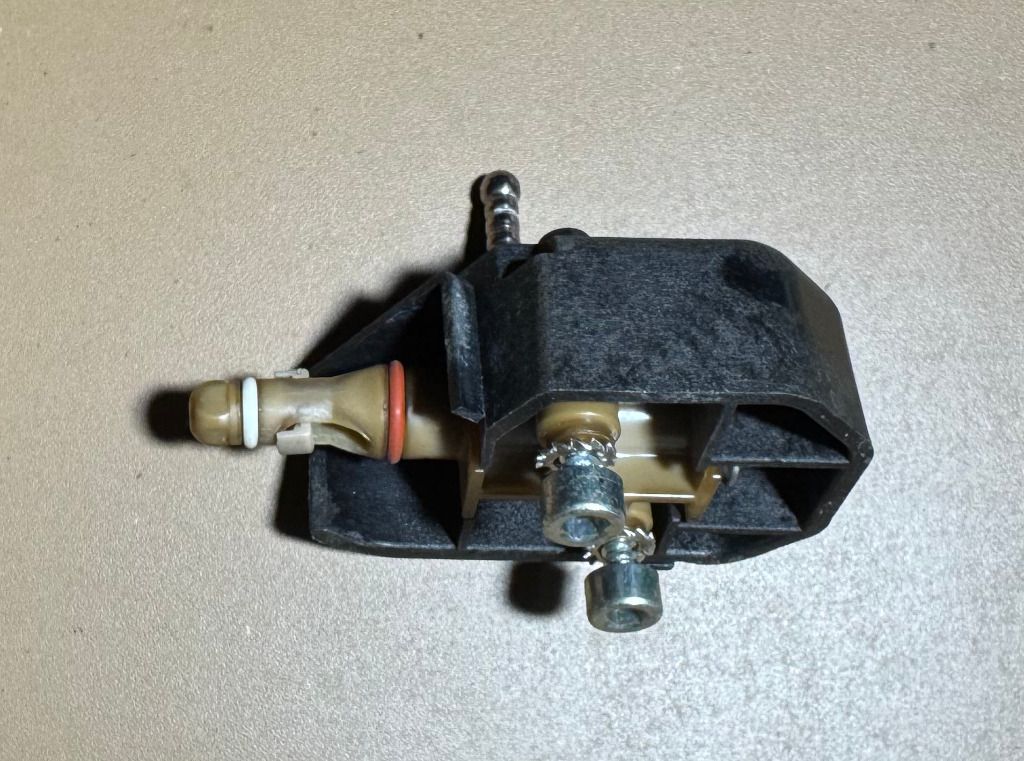

    Zapewne musisz zdjąć całą osłonę znajdującą się za zaparzaczem. Osobiście nigdy nie miałem do czynienia z tym modelem ale ze zdjęć wynika, że aby uwolnić zawór należy go odsłonić i odkręcić śrubkę i będzie można go wysunąć.
    Plastikowy zawór lub zespół zaworu w czarnej obudowie, widok z góry na białym tle
    Plastikowy element zaworu z metalowymi króćcami i śrubami na jasnym tle
    Będzie jednak nadal trzymany przez wąż wodny w czerwonym oplocie, najczęściej zabezpieczany przez zaciskaną obejmę.
    Zawór z metalową końcówką na czarnej obudowie, podłączony do węża w czerwonym oplocie
