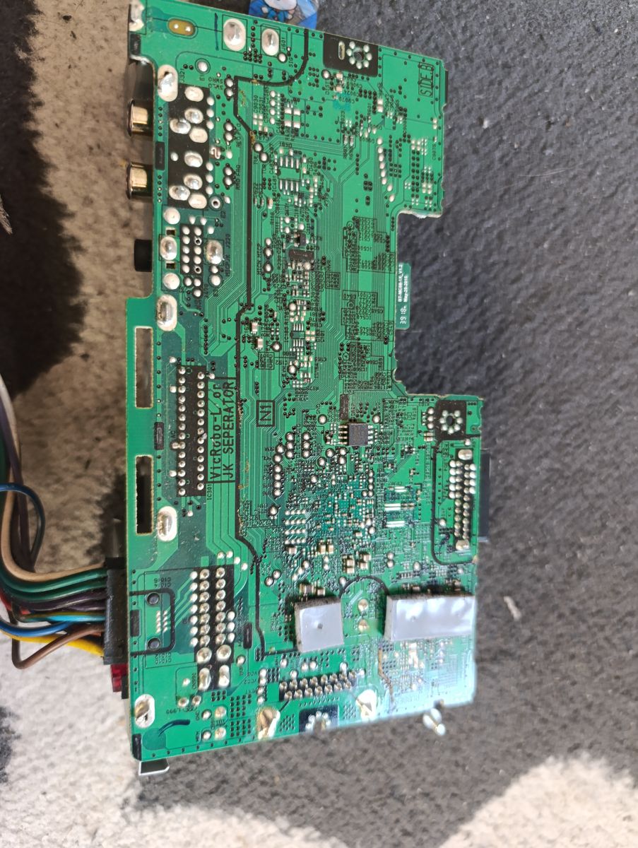

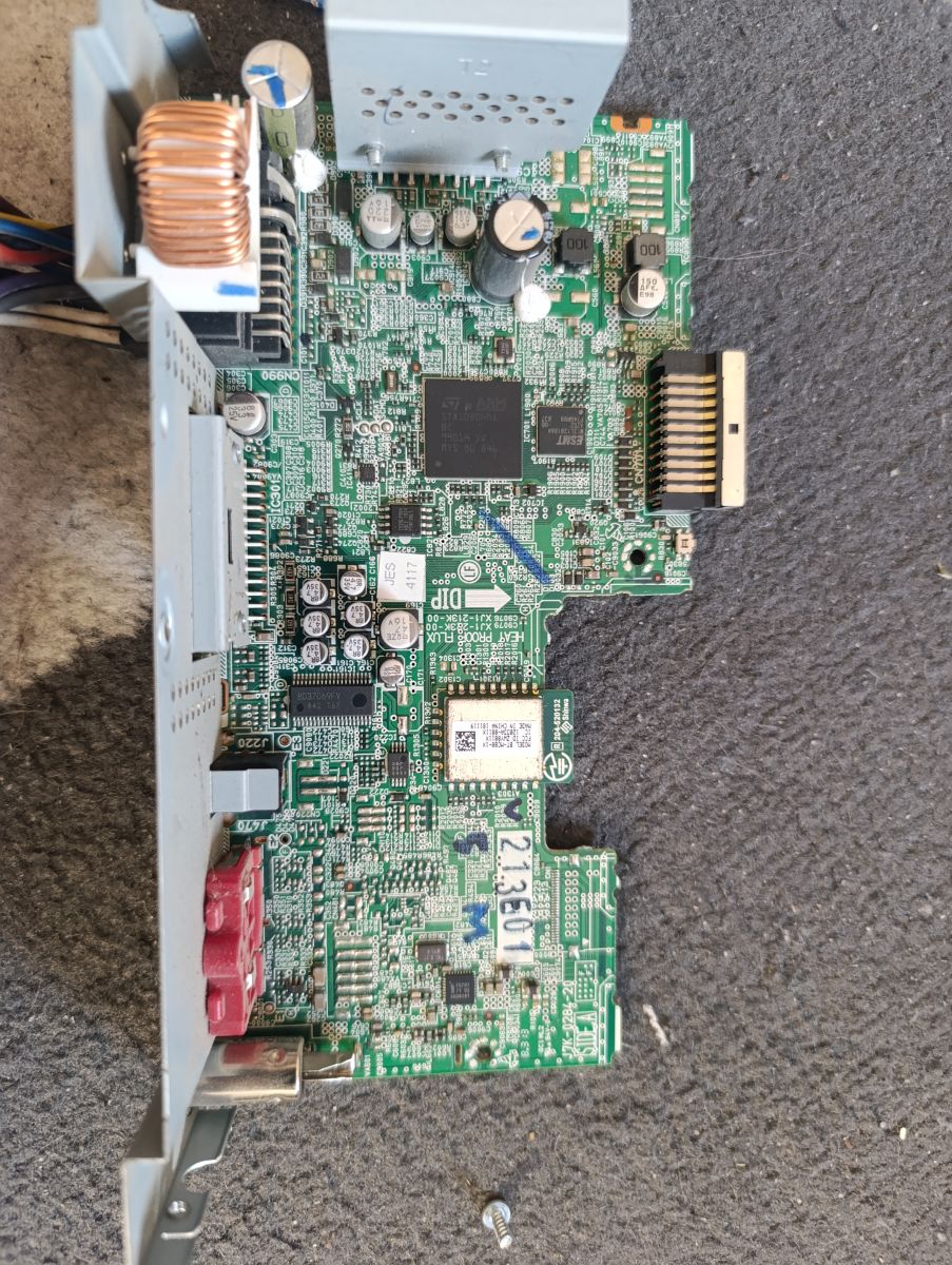

    Witam, mam radio Kenwood KMM-BT204. Radio robi mi zwarcie.
    Chciałbym to radio naprawić, przysyłam zdjęcie radia od środka
    Kenwood KMM-BT204 - zwarcie po podłączeniu, jak naprawić radio? Kenwood KMM-BT204 - zwarcie po podłączeniu, jak naprawić radio?
    Co dokładnie się dzieje po podłączeniu radia — pali bezpiecznik, gaśnie zasilanie, iskrzy na kostce, czy radio w ogóle się nie włącza? I czy było podłączane w aucie czy na stole?
    Iskrzy na pinach w kostce i jest na stole podłączone.
    Czy na zdjęciu widać jakiś przypalony/uszkodzony element, i czy sprawdzałeś już bezpiecznik radia albo miernikiem, gdzie jest zwarcie na zasilaniu?
    Nie widać, sprawdzony bezpiecznik, dobry, sprawdziłem miernikiem, to pomiędzy pinem safe a gnd jest przejście.

    Szukać na zdjęciu to sobie można... W radiu Kenwood KMM-BT204 za „twarde” zwarcie, czyli takie, które pali bezpiecznik od razu po podłączeniu zasilania, odpowiadać będzie albo końcówka mocy, albo dioda zabezpieczająca przed odwrotną polaryzacją...
    Który to pin (jaki kolor przewodu w kostce radia), w radiu Kenwood opisany jest mianem "safe"?
    Napisz (pokaż) jak podłączasz to radio.
    Do zasilania tego radia potrzeba tylko 2 x +12V i GND. Czytaj PW.

    Żółty kabel to jest safe, a podłączam go na stole i mam zwarcie na żółtym kablu, a sprawdzałem miernikiem, to wyszło, nie że pomiędzy kablem od masy a kable od safe jest przejście.

    Czy jesteś pewny, że przyłącze (adapter zasilania), jest oryginalny od tego radia?
    Sprawdź (miernikiem), stan diod: D996(0) ; D900 ; D901 ; D902. Któraś z nich na pewno jest diodą zabezpieczającą. Jeśli któraś jest zwarta, to musisz ją wymienić (a co najmniej tymczasowo odłączyć).
    Jeśli po odłączeniu diody nadal będzie zwarcie (żółty <-> czarny), to sprawdzaj układ stabilizatora wielofunkcyjnego i układ wzmacniaczy (końcówki), mocy.
