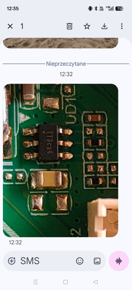

    Witam, czy ktoś może posiada wiedzę, co to za element? Oznaczenie, które udało mi się odczytać u kolegi, to "YY8cz4". Telewizor Kiano 24 cale
    Zrzut ekranu telefonu z powiększonym zdjęciem płytki PCB i układu SMD z napisem „YY8CZ4”.

    To przetwornica impulsowa DC-DC Step-Down... Konkretnie układ SY8089. W obudowach Silergy SOT23-6 stosowano kody zaczynające się od YY dla serii układów SY8089 przykładowo np. SY8089A1AAC
    Klasyczna sekcja zasilania niskiego napięcia na płycie głównej TV
    Aczkolwiek mogę się mylić
    To raczej błąd AI, które cytujesz. SY8089 nie tylko nie pasuje obudową, bo jest SOT23-5, ale też ma inne markingi — JXxyz albo KVxyz, a nie „YY”.
    „YY” wygląda mi bardziej na piktogram/logo producenta. Właściwe oznaczenie elementu to raczej 8cz4.
