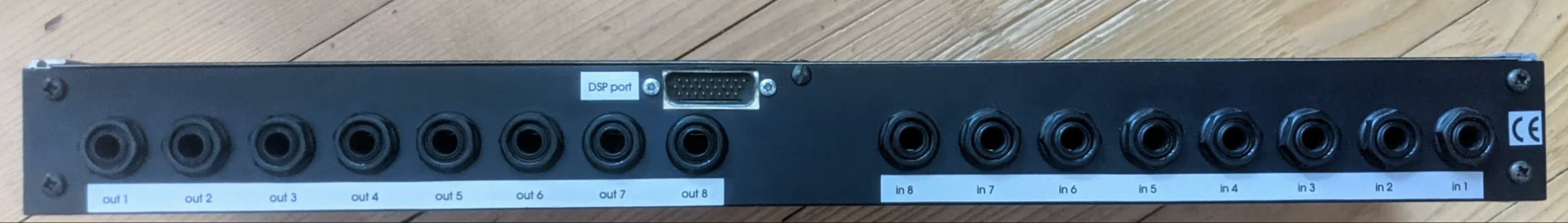

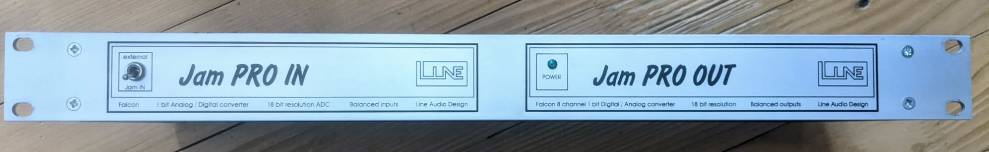

    Szukam wykonawcy przewodu:
    Posiadam interfejs audio JAM PRO do komputera Atari Falcon. Producent urządzenia przesłał mi opis połączeń kabla DSP, jednak oryginalny przewód zaginął.
    Potrzebuję wykonać nowy kabel pomiędzy portem DSP Falcona a urządzeniem JAM PRO.
    Producent podał następujące połączenia:
    4 - Falcon data out
    5 - Falcon clock out
    6 - Falcon sync out
    10 - Ground / Shield
    19 - Falcon data in
    20 - Falcon clock in
    21 - Falcon sync in
    26 - External sample clock (opcjonalnie)
    Według producenta należy użyć dwóch złączy HD D-Sub 26 pin oraz krótkiego ekranowanego przewodu wielożyłowego. Zalecana długość poniżej 0,5 m.
    Czy ktoś mógłby pomóc wykonać kabel? Odpłatnie oczywiście. Mam zdjęcia złączy itp.
    W jakiej jesteś miejscowości / okolicy? To ułatwi polecenie konkretnego serwisu albo osoby, która zrobi taki kabel.
    Gdynia

    Czy w obu urządzeniach znaczenie pinów złącz D-Sub jest jednakowe pod tymi samymi numerami?
    Jakimś wyjściem jest też wykonanie bez lutowania:Link Lub kupno gotowca Male=Female DB26, bo to chyba to samo co D-Sub-26, gdy przeniesienie znaczenia pinów jest identyczne: Link

    Dzień dobry,
    Dostałem odpowiedź od Rogera Jönssona z Line Audio Design. Napisał, że nie pamięta żadnego powodu, dla którego pinout po stronie JAM PRO miałby być inny niż po stronie Falcona.
    Na tej podstawie zakładam, że dla najprostszej wersji kabla połączenia są 1:1:
    4 → 4
    5 → 5
    6 → 6
    10 → 10 / ekran
    19 → 19
    20 → 20
    21 → 21
    Pin 26 to opcjonalny zewnętrzny sample clock.
    Kabel ma być krótki, najlepiej poniżej 0,5 m, ekranowany, z kilkoma cienkimi przewodami o możliwie niskiej pojemności.

    Ale kurczę okazało się, że po stronie urządzenia port wygląda tak jak załączam.
    Sorry, za wczesne wprowadzenie w błąd. Czy pomógłbyś teraz?
