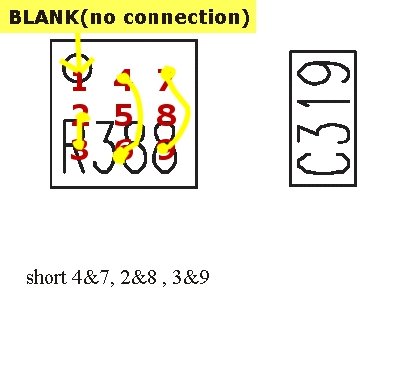

    Witam mam problem przy lutowaniu diod dotklem ukladu r388 taki maly kwadracik kolo diody na 9 kulkach. Za cholere nie umie postawic nowych kulek. A bez tego ukladziku nie czyta karty sim. Czy dalo by sie zrobic jakas zworke. Ewentualnie kto w krakowie mi postawi kulki na tym ukladzie.

    Witam ten układ to filtr karty sim :D więc jezeli nie postawisz go na swoim miejscu to nie odczyta sim a zworka nic nie pomoże Pozdrawiam :D i zycze powodzenia

    Oczywiście jeśli masz zdolności manualne i nie trzęsą Ci się łapki to mozna to połączyć ale nie polecam bo ten malutki układzik zabezpiecza UEM przed ładunkami elektrostatycznymi.Jak uszkodzeniu ulegnie UEM to dopiero będzie BIG problem :idea:
    Jesli masz sita do BGA to warto się pobawić w postawienie kulek (pasuje matryca od kości flash ) albo postawić układzik bez robienia kulek jeśli pady są pokryte małą warstwą cyny.
    • Nokia 6310 - uszkodzony układ R388, jak naprawić brak odczytu karty SIM? 8310sim.jpg (18.3 KB) Musisz być zalogowany, aby pobrać ten załącznik.

    kulek do R388 nie musisz stawiać ..wystarczy pobielić cyną (obficie) pady płyty i piny chipa grotem a potem zlutować to razem hotem
