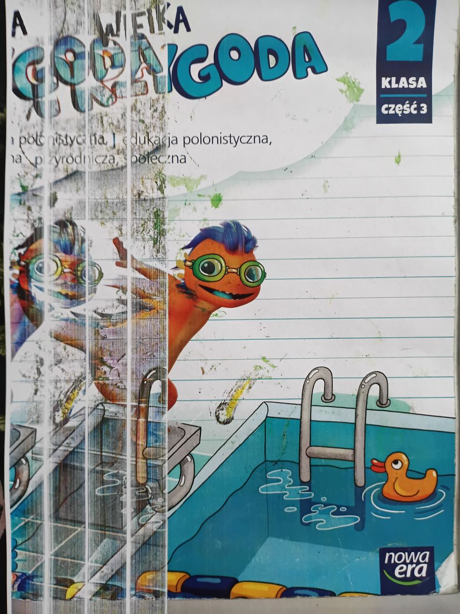

    Witam, posiadam drukarkę Samsung CLX-3305W.
    Niestety kopiuje tak, jak na zdjęciu.
    Drukuje w porządku, tylko podczas kopiowania to się dzieje.
    Kopia okładki książki z pionowymi pasami i rozmazaniem po lewej stronie
    Głowica i taśma transferowa nowe.
    Ktoś wie, o co chodzi?
    Jak wyjdzie zwykły skan do komputera/pendrive’a - też jest zniekształcony, czy tylko kopia na papier?
    Skan na pendrive też jest zniekształcony.
  • #2 21923226
    ProfinetGenerator
    Posty: 2
    Uszkodzona była taśma do skanera.
