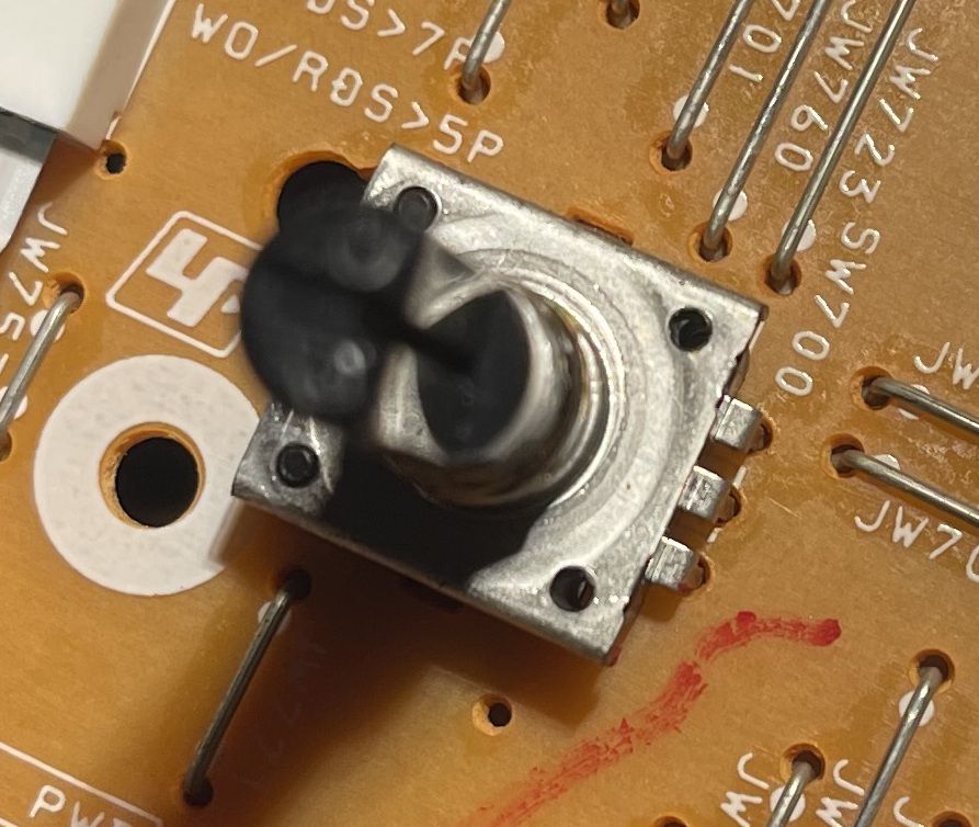

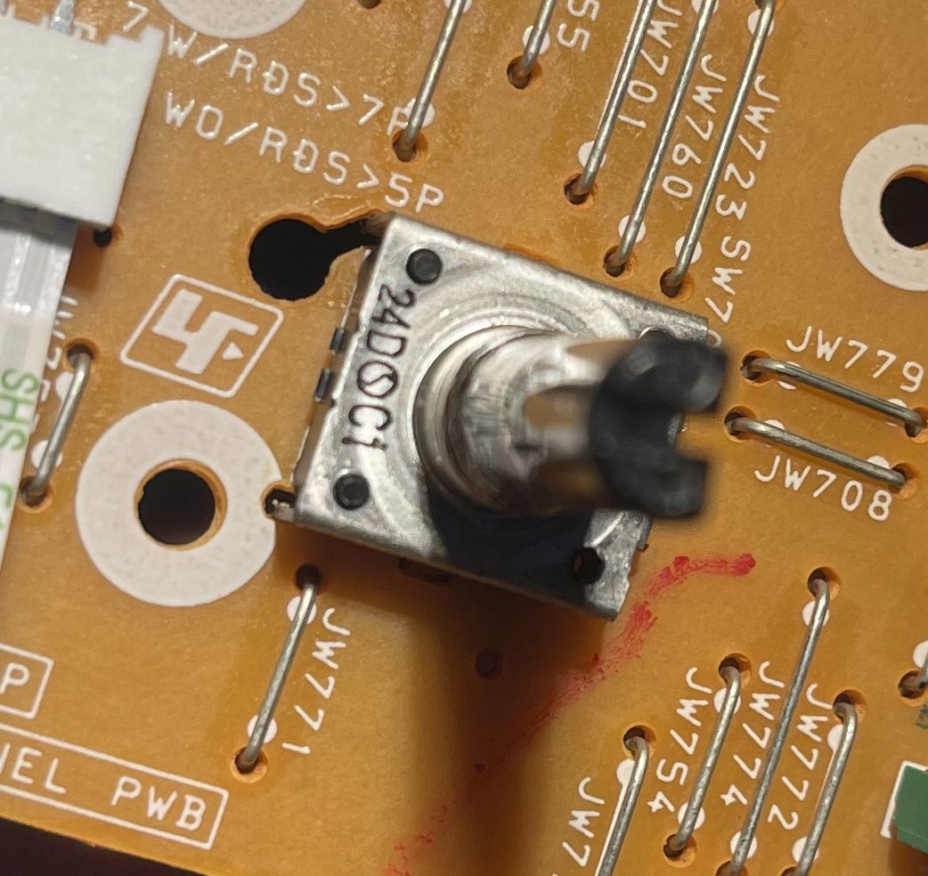

    Witam, szukam potencjometru do wieży Sony CMT-EH25. Nagle nie działa podgłaśnianie a nie posiadam pilota :(
    Może ktoś posiada i sprzedania albo wie, gdzie można taki kupić?
    Zbliżenie enkodera obrotowego na płytce PCB z oznaczeniem „24D0C1” i metalowym wałkiem Zbliżenie enkodera obrotowego na płytce drukowanej, z metalowym korpusem i czarną osią
    Czy na pewno chodzi o potencjometr — rozbierałeś już wieżę i masz oznaczenie tej części, czy tylko podejrzewasz, że to on?
    Rozbierałem i załączam jego zdjęcia.
    Jak dokładnie zachowuje się regulacja głośności: nie da się tylko podgłaśniać, a ściszać działa, czy gałka w ogóle nie reaguje i czy reszta przycisków działa normalnie?
    Bez różnicy w którą stronę kręcę, cały czas jedzie do minimum. Czasami wskakuje na jakaś wartość od 1-9, ale nic ponad się nie udało ustawić a 9 to za cicho aby tak to zostawić :(

    Rozebrać wyczyścić, złożyć i powinien działać, czy obraca się dookoła, jeżeli tak, to jest to enkoder, a jak nie, to zwykły potencjometr.

    Obraca się w obie strony i jest ten sam efekt czasami wskakuje jakaś wartość od 1 do 9 i spada na MIN. Rozbierałem i czyściłem nic nie dało :(

    Czyli zwykły potencjomer wylutuj i zmierz, jak się zachowuje na mierniku.

    Enkoder impulsator do naprawy, nie masz wiedzy zawieź do serwisu.
