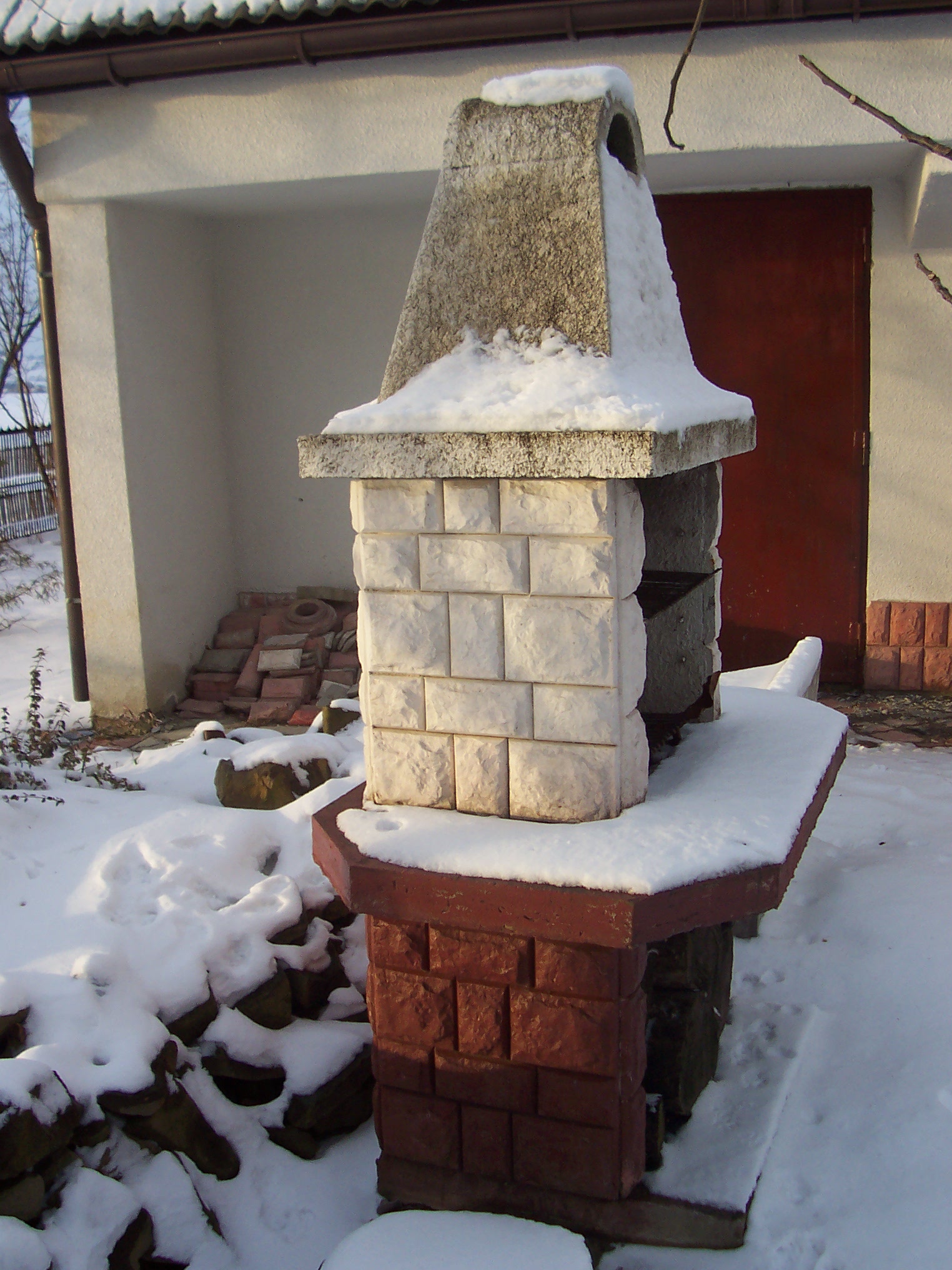

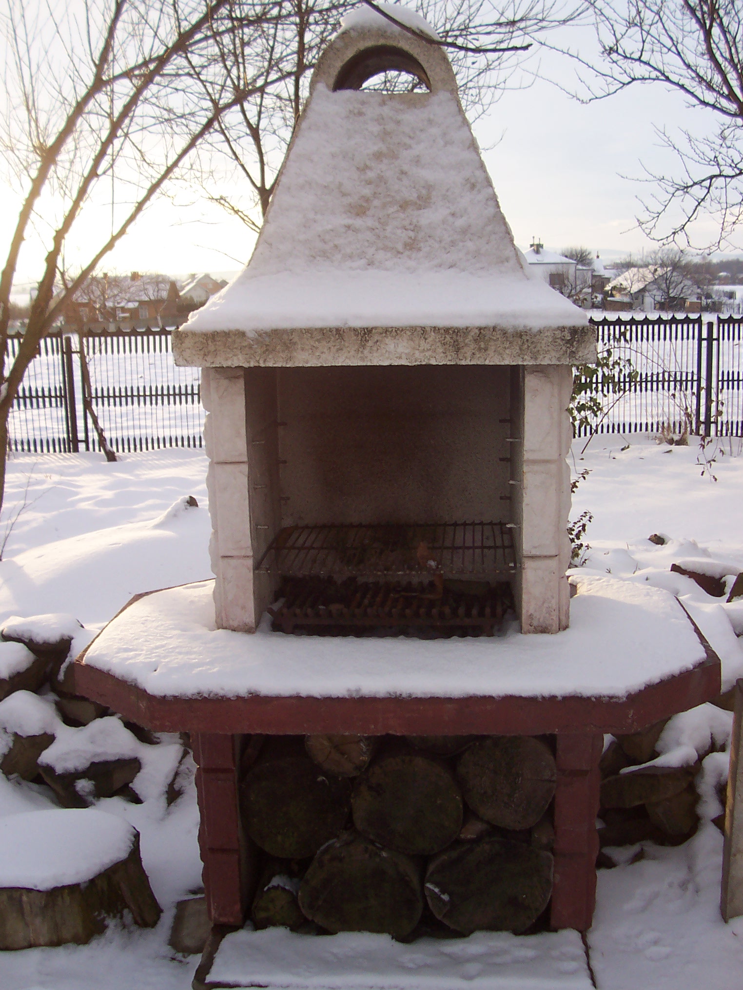

    #4 2135773
    Szymek_14
    Posty: 150
    Pomógł: 28
    Ocena: 22
    t64 napisał:
    Jak wykonać grila ogrodowego, proszę o propozycje. Mile widziane fotki i opis z czego można wykonać (materiały)
    Zrobiłem 2 fotki grila, które wstawiam:arrow:
    Gril może nie wygląda zbyt atrakcyjnie ponieważ jest pokryty śniegiem,
    ale jak tylko nadaży sie okazja korzystamy z niego

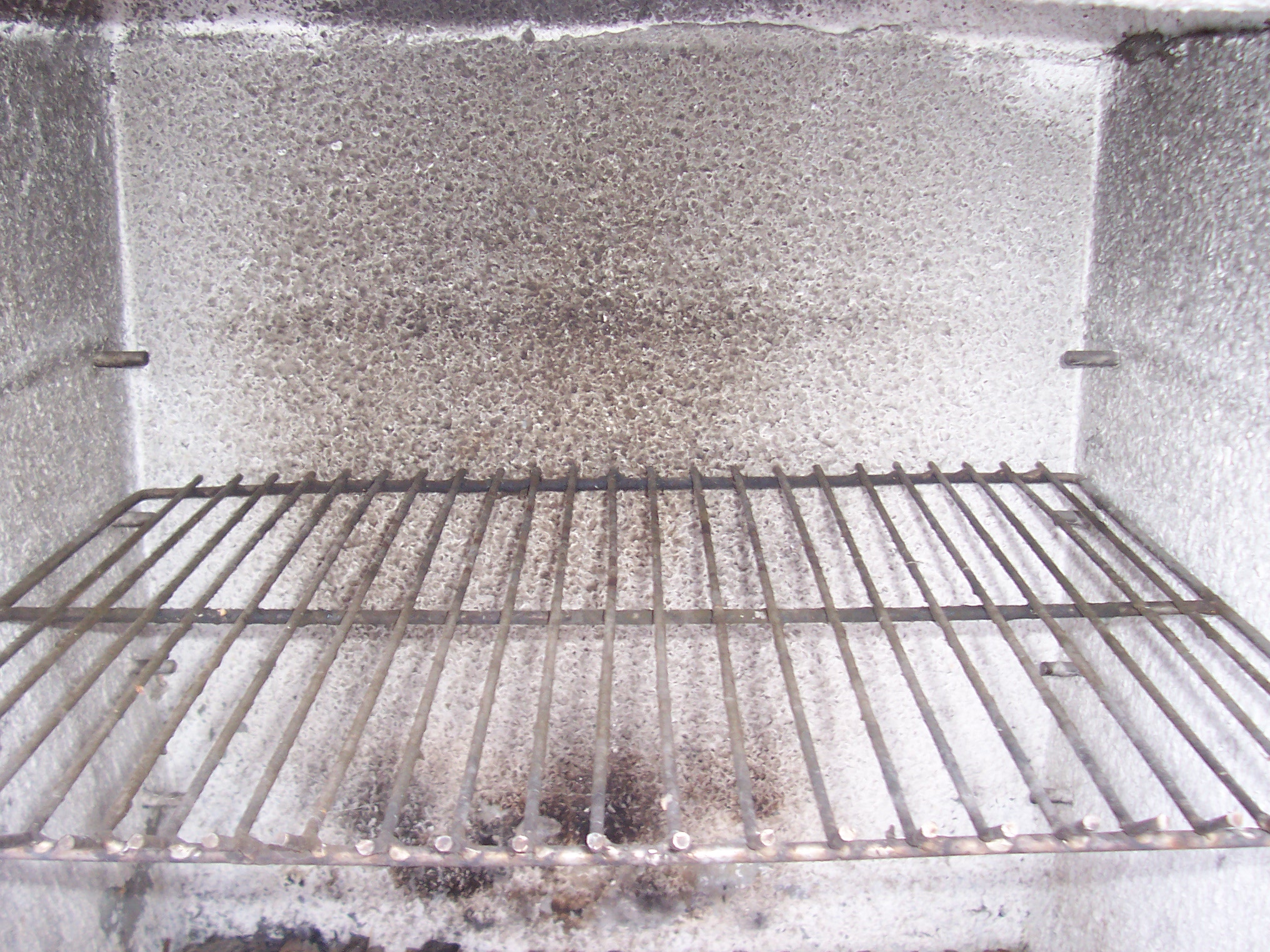

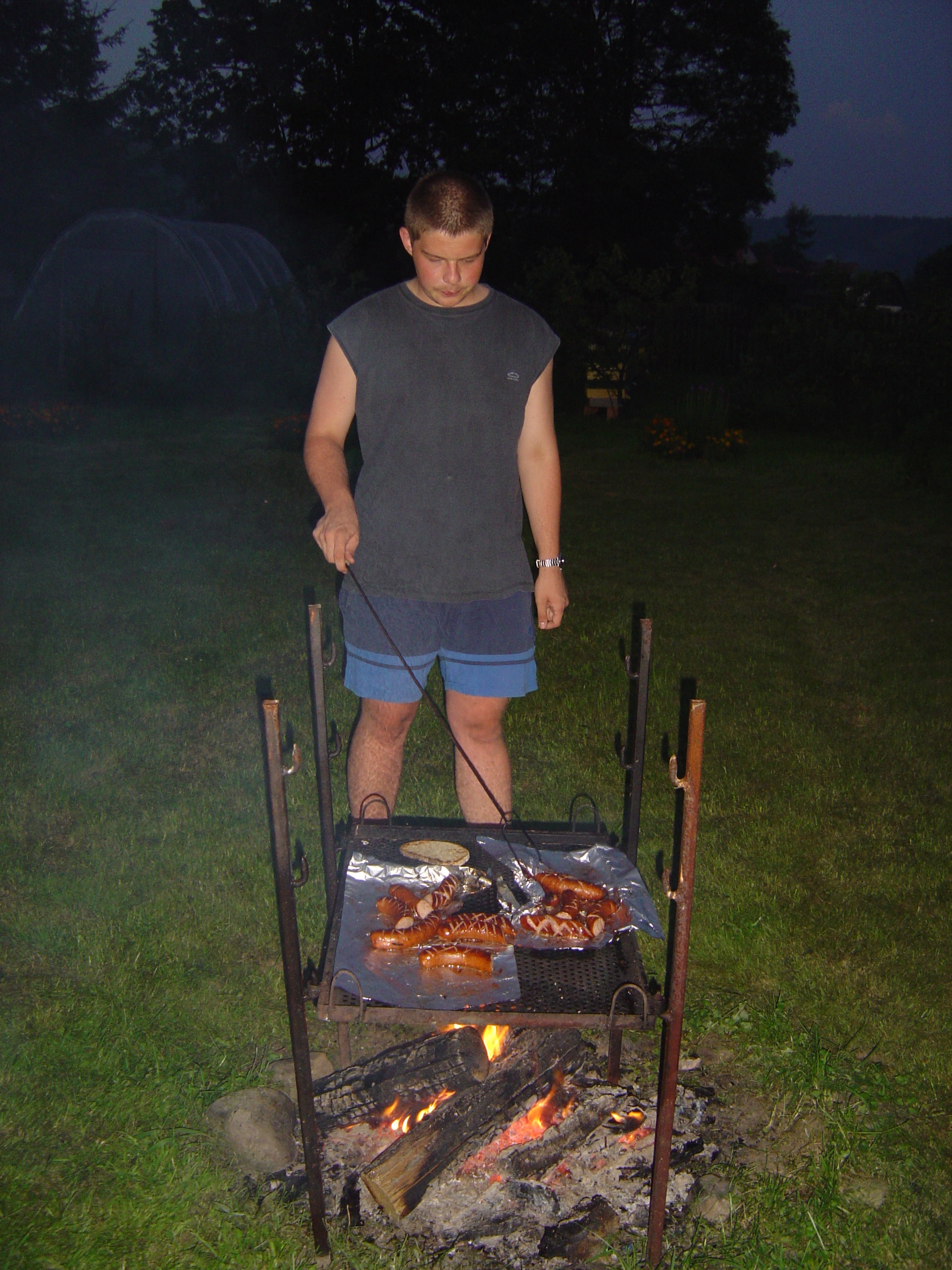

    Mam pytanie z czego wykonać ruszt a z czego kratownice na której będa smażone kiełbaski?
  • #6 2138184
    forestx
    Spoczywaj w Pokoju
    Posty: 4340
    Pomógł: 299
    Ocena: 496
    Bęben od pralki automatycznej?
    #7 2148369
    Nstan
    Posty: 811
    Pomógł: 309
    Ocena: 157
    Ruszt możesz wykonać z pręta lub z profila zamkniętego (kwadrat, prostokąt, sześciokąt). Ja dodatkowo skręcałem spiralnie profil zamknięty kwadratowy w imadle. Kratownicę najlepiej wykonać z materiału nierdzewnego ja wykonałem z chromoniklu . Na konstrukcję użyłem pręta o średnicy 6mm a resztę wykonałem z pręta 3mm

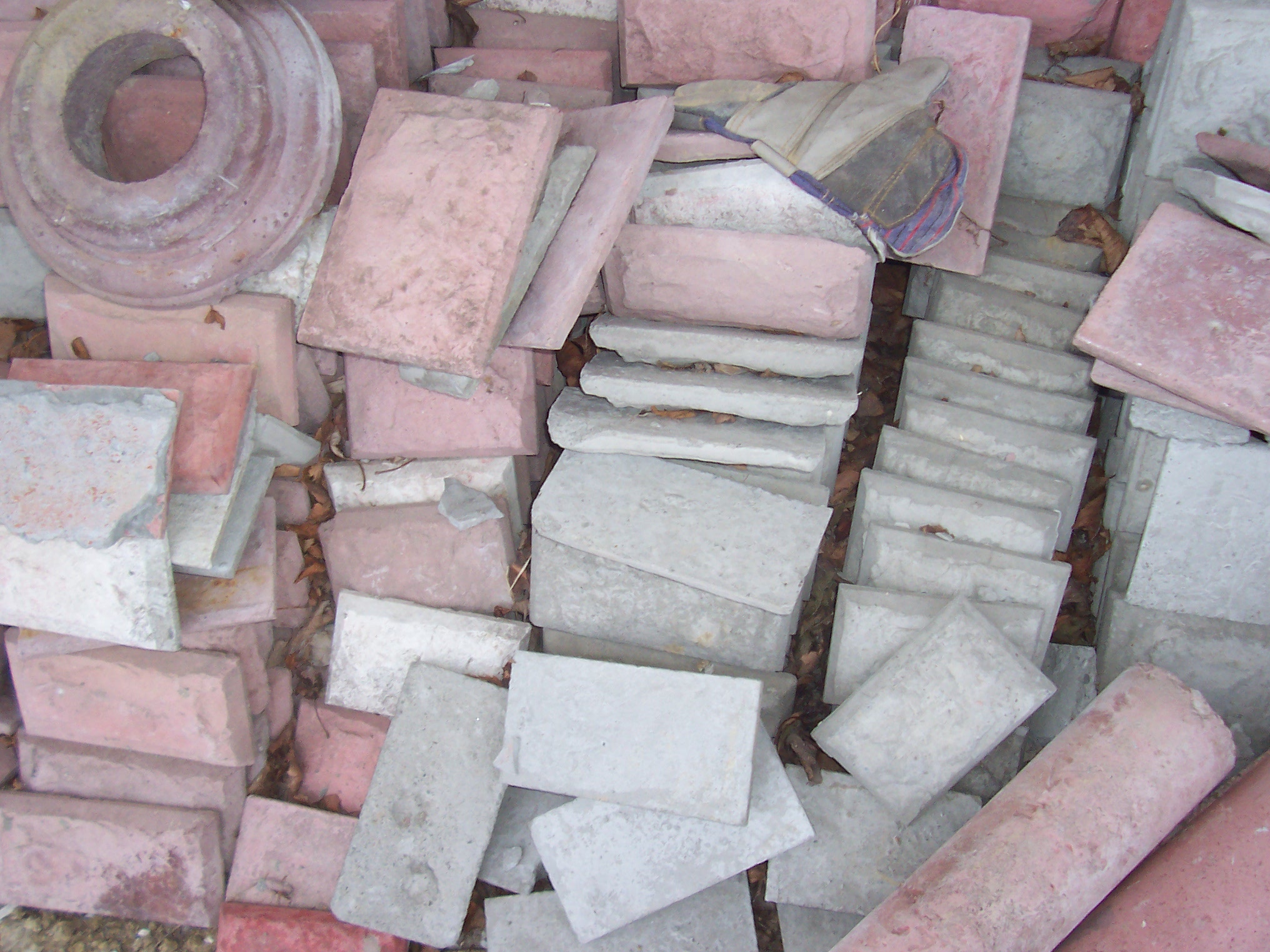

    Do Szymek_14. Czym obłożony jest ten gril?
    #9 2178843
    Szymek_14
    Posty: 150
    Pomógł: 28
    Ocena: 22
    Boki grila obłożone są imitacją kamienia własnej roboty. Góra i środek narzucone są taraboną. Wstawiam fotki
