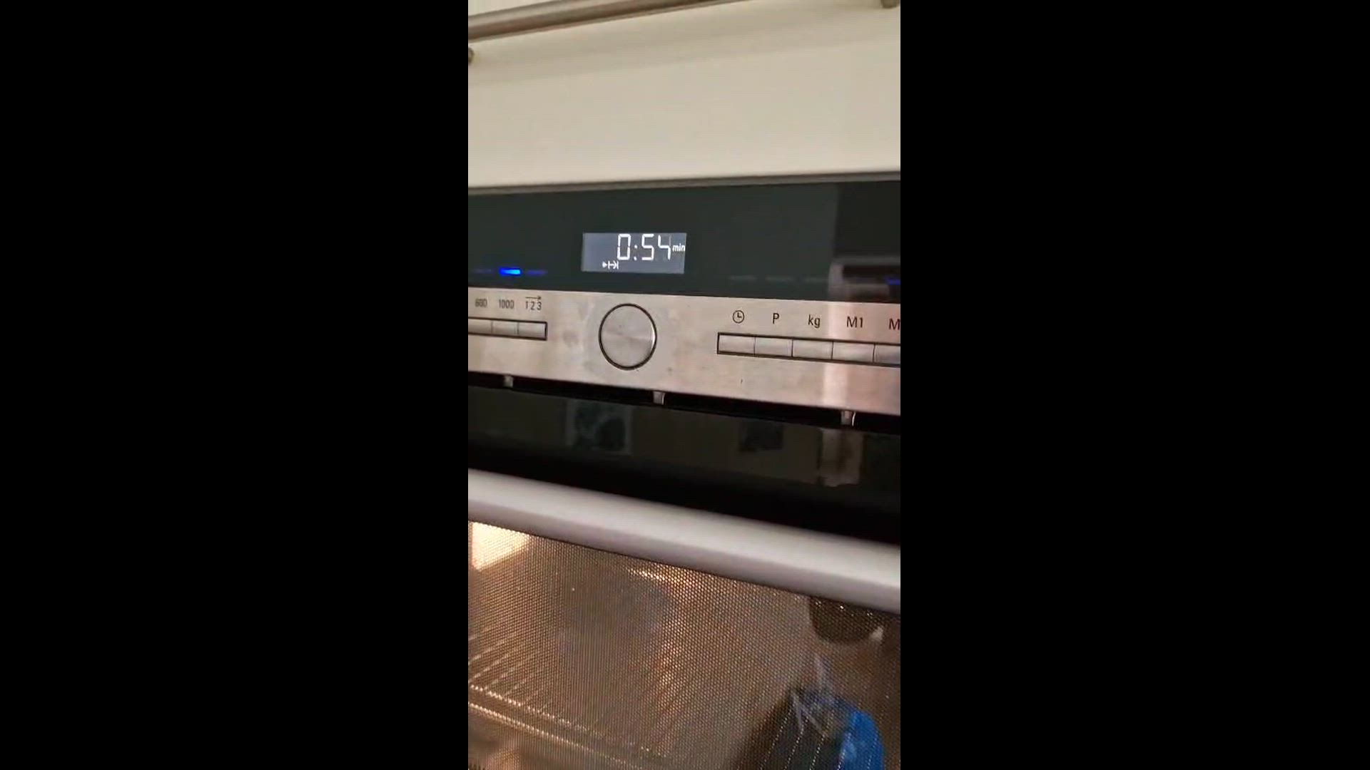

    Kuchenka mikrofalowa Siemens HF35M562/03 wyłącza się mniej więcej po 30-50 s (film w załączeniu). Wentylator chodzi, brak sygnalizacji jakiegokolwiek błędu, bezpieczników nie wyrzuca, potrawy po owym czasie zimne. Podobno to są objawy uszkodzenia magnetronu (zakupiłem i spróbuję wymienić). Uprzejmie proszę Szanowne Koleżeństwo o ewentualne inne (poza wymianą ww. elementu) sugestie.

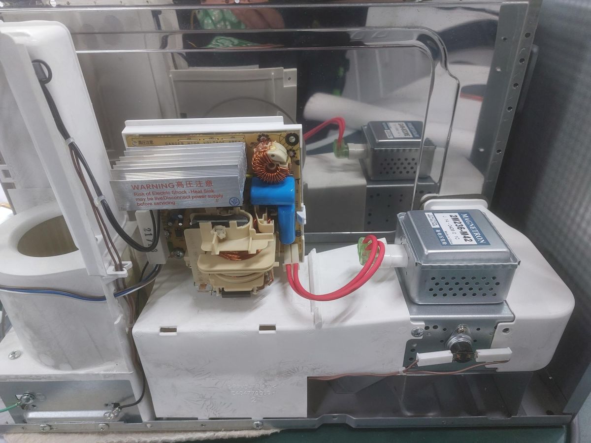

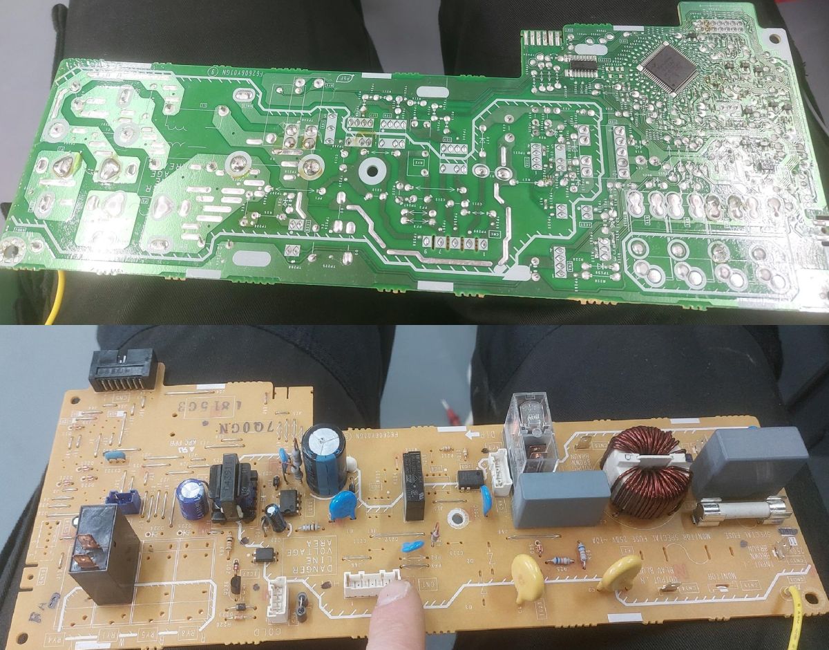

    Dziękuję za sprawną odpowiedź. Bezpiecznik wewnętrzny zapewne całościowo odcina zasilanie, a kuchenka po prostu kończy program przed czasem (tak jakby następował reset). Po czymś takim (podczas tego samego cyklu bez potrzeby naciskania ON/OFF) można znowu nastawić czas, uruchomić program i sytuacja się powtarza. Wnętrze wygląda
    na modułowe (fotki poniżej).
    Siemens HF35M562/03 - wyłącza się po 30-50 s, nie grzeje, brak błędów. Siemens HF35M562/03 - wyłącza się po 30-50 s, nie grzeje, brak błędów.
    Multimetr mam i jakieś tam amatorskie doświadczenie. Uprzejmie proszę o wskazanie ewentualnych pomiarów do wykonania.

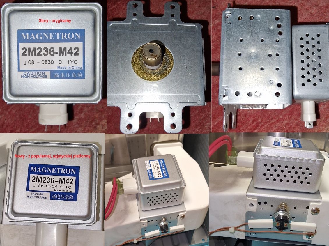

    Problem rozwiązany. Poszperałem trochę w internecie i w 95% przypadków taką właśnie usterkę (identyczne objawy) powoduje uszkodzony magnetron. Wymieniłem - robota prosta nawet dla laika, wymagająca odkręcenia kilku wkrętów (no może kilkunastu).
    Podzielę się teraz ciekawostką natury finansowej, chociaż wiem, że forum skupia porady techniczne.
    Koszt zakupu magnetronu (część 00642655) u autoryzowanego przedstawiciela 654,95 PLN. W tym przypadku dostawa darmowa, bo powyżej 300,00 PLN. Dodatkowo sama usługa wymiany 200,00-300,00 PLN - naprawdę takie uzyskałem informacje.
    Koszt zakupu na popularnej, azjatyckiej platformie 144,28 PLN już z dostawą.
    Urządzenia są praktycznie identyczne (zdjęcia poniżej). Nowy wygląda na bardzo dobrej jakości. Zapewne producent kuchenki w tej samej fabryce zamawia.
    Rozumiem godny zarobek i inne uwarunkowania, ale prawie 662% narzutu same niecenzuralne słowa podsuwa. Podobna sytuacja z filtrami wody do lodówek (zagadnienie znam z autopsji).
