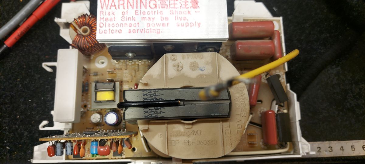

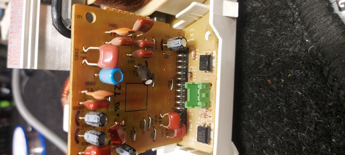

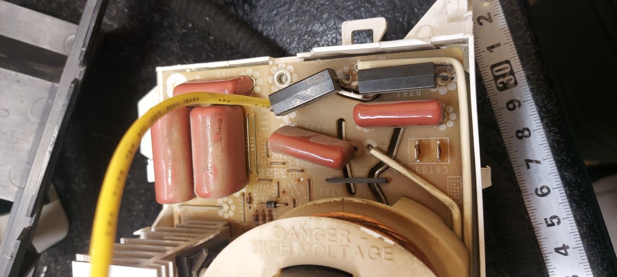

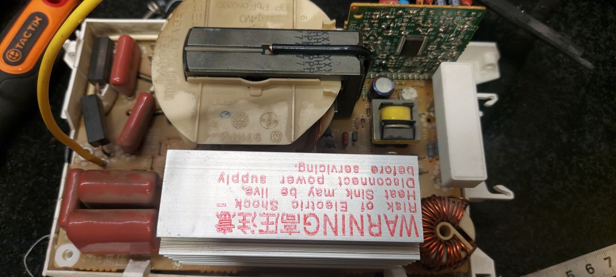

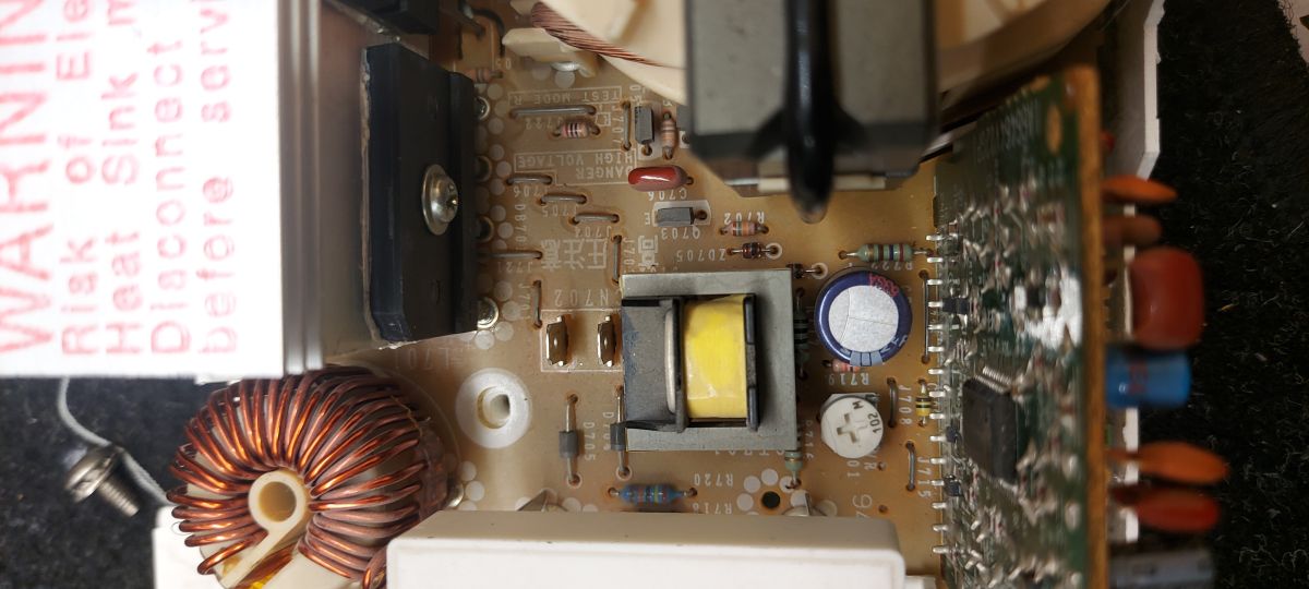

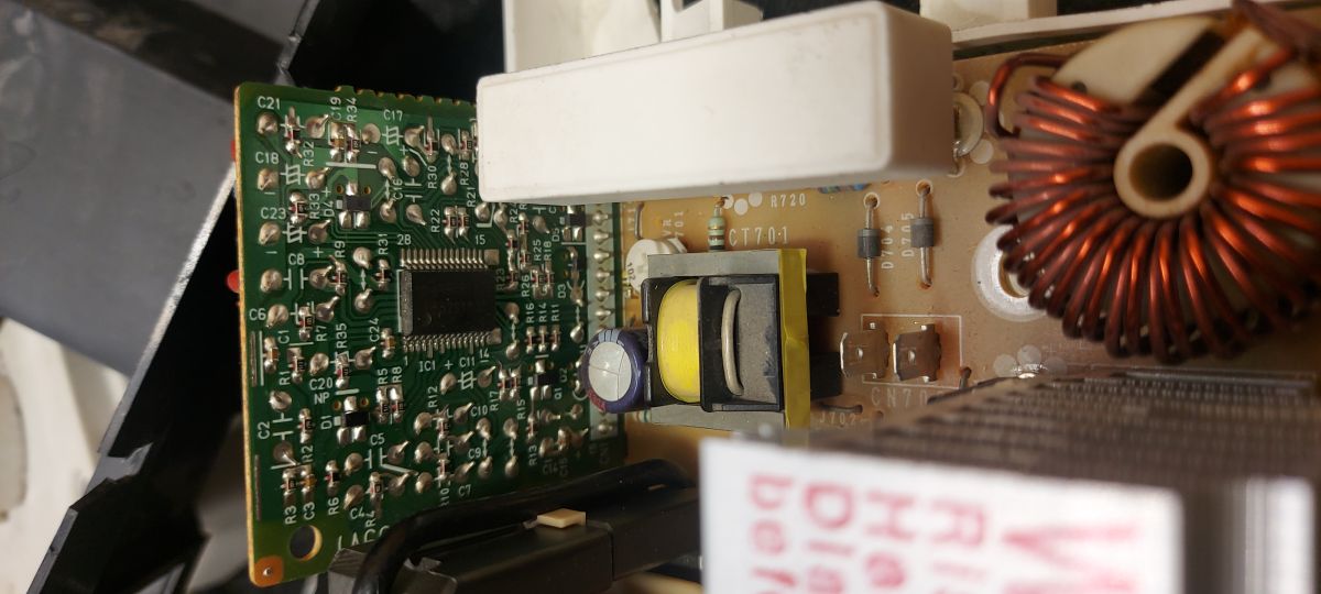

    Witam, wpadła mi do naprawy kuchenka mikrofalowa Siemens HF17055 inwerterowa. Z początku, od razu po podłączeniu do prądu, wywalało RCD. Problem jest na płytce z filtrem EMI itp., ale to później. Pominąłem tę płytkę i puściłem przez żarówkę i działa, żarówka nie świeci się. Potem puściłem już bez żarówki i mikrofalówka uruchamia się, i gdy nacisnę start, chwilę chodzi i zaraz się wyłącza całkowicie. Po wyjęciu z prądu i znowu podłączeniu wraca do życia i znowu się sytuacja powtarza.

    Miałem kilka przypadków wycieku mikrofal poza falowód. W ciągu 1–2 s resetował się panel sterujący. Potrzebny chociaż najprostszy miernik pola mikrofalowego.
    Drugi podejrzany to jakiś termik – zdarzało się, że ktoś uruchomił pustą. Wtedy przegrzewa się magnetron i mogą ucierpieć jego magnesy. Wtedy wymagana jest wymiana magnetronu.
    Btw. Chyba wcześniej wrzucałem schemat takiej przetwornicy Panasonika. Sterownik mierzy napięcie i prąd anodowy i jak coś się nie zgadza z żądaną mocą, to wyłączało się grzanie. Czasem leciał IGBT, ale to już z pewnością sprawdziłeś :)

    Termik jest tam jeden. Miernika nie posiadam, a IGBT nie sprawdzałem. Bo to to jakieś nieporozumienie, żeby je wydostać, trzeba by wylutować te trafo i inne pierdoły.

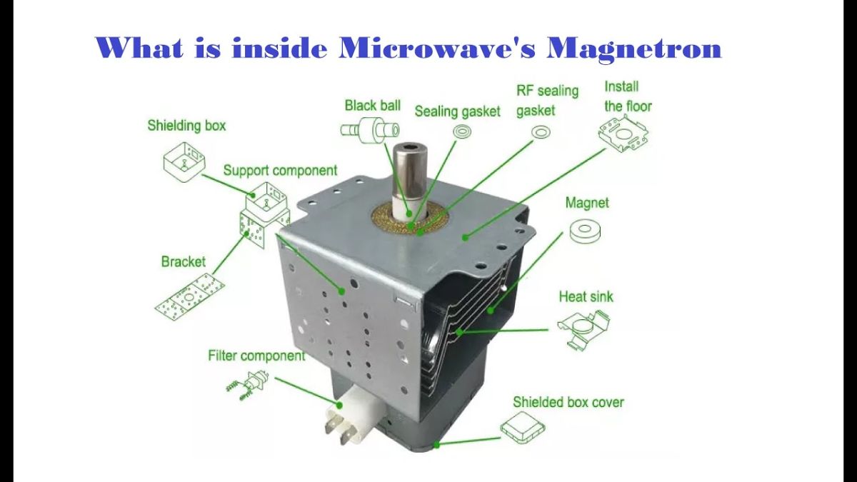

    Ktoś wcześniej usunął uszczelkę (RF gasket) :( , uszkodzony falowód itp.
    Schematyczny widok wnętrza magnetronu z opisanymi częściami, w tym uszczelką RF
    pkpintercity napisał:
    miedzy pinami bylo ponad 80Mohm
    Powinno być blisko 0 (3,15V/13A na gorąco, na zimno 5x mniej).
    Przejrzyj moje wcześniejsze opisy diagnostyki mikrofalówek, proszę.

    Typowe napięcie żarzenia to 3,15V, typowy prąd żarzenia 13A.
    Jak podzielisz napięcie przez prąd to otrzymasz tu rezystancję:
    3,15V/13A=0,25Ω dla gorącej katody.
    Dla zimnej można przyjąć 5 razy mniej czyli 0,05Ω.
    Może być jeszcze przebicie izolacji kondensatora filtru RF do masy.
    Sprawdzenie multimetrem jest niepewne, przynajmniej testerem izolacji.

    Heh juz powoli sie robi grubo jak dla mnie tylko tam zadnego kondensatora nie widze. Czy bedziesz mnie jakos w stanie nakierować?? Pomyslalem przez przez chwile tez o diodach HV sa tam dwie diody. Wiadomo miernikiem nir ma szans ich zmierzyc.

    To są kondensatory przepustowe filtru RF, googlaj magnetron rffilter circuit.
    Generalnie bardzo uważaj bo tam jest ponad 3000V przy prądzie do 1A czyli krzesło elektryczne :(
    Nie trzeba dotknąć żeby j...o.
    Ja po 10 latach rutyny kupiłem zestaw narzędzi z atestem (prawdziwym) 5000V - dlaczego? :)
    Jak oddajesz klientowi mikrofalówkę po naprawie musisz sprawdzić, że wyciek mikrofal spełnia normy.
    Dlatego pisałem o mierniku pola.

    No, napięcie to tak. Tylko czy tam gdzieś się odkłada to napięcie jak w klasycznej mikrofalówce czy w dużym kondensatorze? Czy tutaj po odłączeniu prądu od razu zanika HV? No ok, tylko co dalej. Zaraz będę w domu, to wrzucę dokładniejsze fotki. A co do magnetronu, hmmm, i lukalem tę fotkę, co mi wysłałeś, to tam niby jest jakaś podkładka. Parę mi się zdarzyło rozebrać, ale nigdy nie trafiłem na tę podkładkę.

    @pkpintercity WN prawie natychmiast zanika ze względu na mała pojemność kondensatorów w przetwornicy. Niemniej zawsze należy je rozładować do końca.
