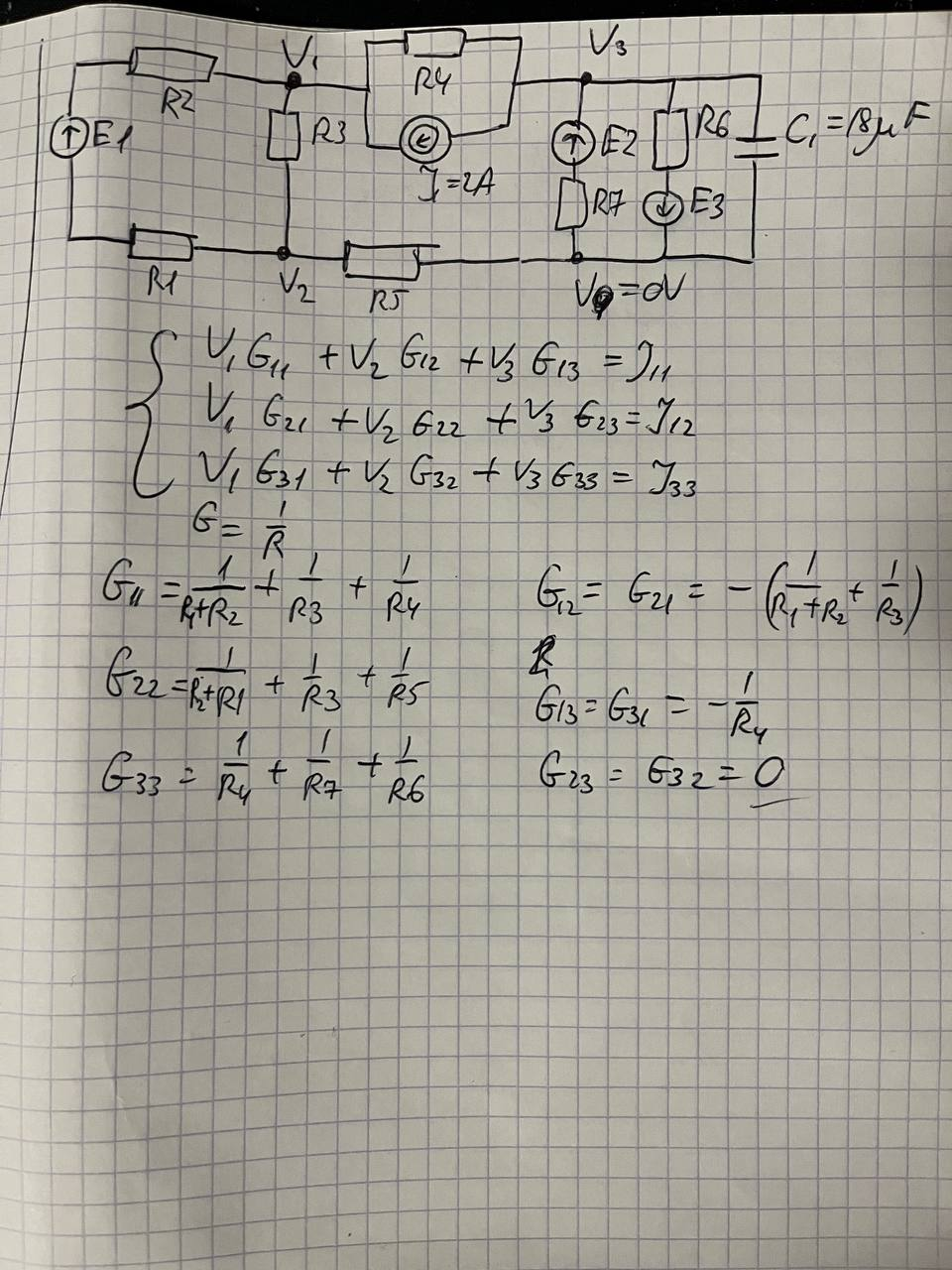

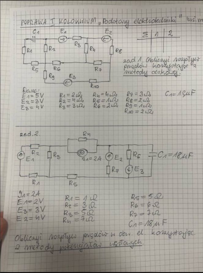

    Xzeep
    Posty: 3
    Metodą potencjałów węzłowych.
    Oraz metoda oczkowa
    Zdjęcie kartki z dwoma ręcznie narysowanymi schematami obwodów i tabelą wartości R, E oraz C.
    Jakie są wartości elementów/źródeł i co dokładnie trzeba policzyć: prądy, napięcia czy potencjały węzłów?
    W zadaniu

    Xzeep
    Posty: 3
    Odręczny schemat obwodu z R1–R7, źródłami E1–E3, C18 µF oraz równaniami macierzy przewodności
    Zadanie 2 próbuję zrobić.

    Da się to zadanie spokojnie rozwiązać. Z Twojego schematu odczytuję dla zadania 2:
    $$ J_1=2A $$
    $$ E_1=2V,\quad E_2=4V,\quad E_3=3V $$
    $$ R_1=1\Omega,\ R_2=3\Omega,\ R_3=5\Omega,\ R_4=7\Omega,\ R_5=5\Omega,\ R_6=8\Omega,\ R_7=7\Omega $$
    $$ C_1=18\mu F $$
    Ponieważ źródła są stałe, w stanie ustalonym kondensator traktujemy jako przerwę:
    $$ I_C=0 $$
    Przyjmuję taką konwencję znaków, jak wygląda na rysunku:
    - $E_1$ — strzałka do góry, czyli górny zacisk ma potencjał wyższy o $E_1$,
    - $E_2$ — strzałka do góry,
    - $E_3$ — strzałka w dół,
    - $J_1=2A$ płynie od $V_3$ do $V_1$, czyli w lewo.
    Dla tej konwencji wyniki są:
    $$ V_1 \approx 6{,}590V $$
    $$ V_2 \approx 3{,}793V $$
    $$ V_3 \approx -2{,}099V $$
    Czyli napięcie na kondensatorze, liczone od górnej okładki do masy, wynosi:
    $$ U_C=V_3-0=-2{,}099V $$
    Jeżeli policzysz napięcie od dolnej okładki do górnej, będzie:
    $$ U_C \approx 2{,}099V $$
    Szczegółowa analiza problemu
    1. Kondensator w obwodzie prądu stałego
    Dla kondensatora:
    $$ i_C=C\frac{du_C}{dt} $$
    W stanie ustalonym prądu stałego napięcie się nie zmienia, więc:
    $$ \frac{du_C}{dt}=0 $$
    a zatem:
    $$ i_C=0 $$
    Dlatego w tym zadaniu kondensator $C_1$ należy usunąć z obwodu, czyli zastąpić rozwarciem. Nie płynie przez niego prąd. Można natomiast na końcu policzyć napięcie na kondensatorze jako potencjał węzła $V_3$ względem masy.
    2. Metoda potencjałów węzłowych
    Przyjmujemy masę tam, gdzie masz oznaczone:
    $$ V_0=0V $$
    Niewiadome potencjały:
    $$ V_1,\quad V_2,\quad V_3 $$
    Twoje oznaczenie węzłów jest dobre.

    3. Układ równań po uporządkowaniu
    Otrzymujemy:
    $$ \frac{83}{140}V_1-\frac{9}{20}V_2-\frac{1}{7}V_3=\frac{5}{2} $$
    $$ -\frac{9}{20}V_1+\frac{13}{20}V_2=-\frac{1}{2} $$
    $$ -\frac{1}{7}V_1+\frac{23}{56}V_3=-\frac{101}{56} $$
    Można to zapisać macierzowo:
    $$ \begin{bmatrix} \frac{83}{140} & -\frac{9}{20} & -\frac{1}{7}\\ -\frac{9}{20} & \frac{13}{20} & 0\\ -\frac{1}{7} & 0 & \frac{23}{56} \end{bmatrix} \begin{bmatrix} V_1\\ V_2\\ V_3 \end{bmatrix} = \begin{bmatrix} \frac{5}{2}\\ -\frac{1}{2}\\ -\frac{101}{56} \end{bmatrix} $$
    Albo liczbowo:
    $$ \begin{bmatrix} 0{,}592857 & -0{,}45 & -0{,}142857\\ -0{,}45 & 0{,}65 & 0\\ -0{,}142857 & 0 & 0{,}410714 \end{bmatrix} \begin{bmatrix} V_1\\ V_2\\ V_3 \end{bmatrix} = \begin{bmatrix} 2{,}5\\ -0{,}5\\ -1{,}803571 \end{bmatrix} $$

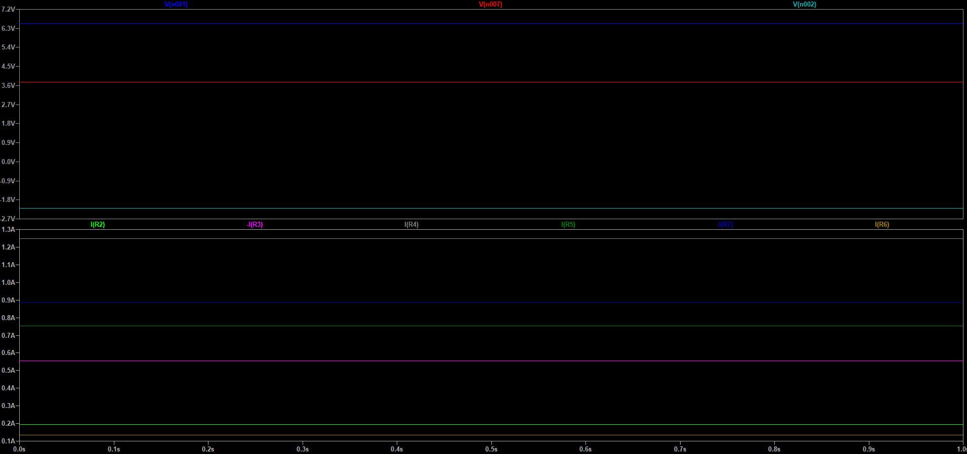

    Rozwiązanie:
    $$ V_1=\frac{5325}{808}\approx 6{,}590V $$
    $$ V_2=\frac{3065}{808}\approx 3{,}793V $$
    $$ V_3=-\frac{212}{101}\approx -2{,}099V $$

    5. Zestawienie wyników
    WielkośćWartośćKierunek przyjęty dodatni
    $V_1$$6{,}590V$względem masy
    $V_2$$3{,}793V$względem masy
    $V_3$$-2{,}099V$względem masy
    $I_{R2,E1,R1}$$0{,}199A$$V_1 \to V_2$
    $I_{R3}$$0{,}559A$$V_1 \to V_2$
    $I_{R4}$$1{,}241A$$V_1 \to V_3$
    $I_{J1}$$2A$$V_3 \to V_1$
    $I_{R5}$$0{,}759A$$V_2 \to 0V$
    $I_{E2,R7}$$-0{,}871A$$V_3 \to 0V$
    $I_{R6,E3}$$0{,}113A$$V_3 \to 0V$
    $I_C$$0A$kondensator rozwarty

    9. Komentarz do Twojego zapisu
    To, co zacząłeś pisać pod schematem, jest w dużej części poprawne. Macierz przewodności masz praktycznie dobrze:
    $$ G_{11}=\frac{1}{R_1+R_2}+\frac{1}{R_3}+\frac{1}{R_4} $$
    $$ G_{22}=\frac{1}{R_1+R_2}+\frac{1}{R_3}+\frac{1}{R_5} $$
    $$ G_{33}=\frac{1}{R_4}+\frac{1}{R_7}+\frac{1}{R_6} $$
    $$ G_{12}=G_{21}=-\left(\frac{1}{R_1+R_2}+\frac{1}{R_3}\right) $$
    $$ G_{13}=G_{31}=-\frac{1}{R_4} $$
    $$ G_{23}=G_{32}=0 $$
    Najważniejsze, czego Ci brakowało, to poprawna prawa strona równań, czyli wpływ źródeł:
    $$ \begin{bmatrix} J_1+\frac{E_1}{R_1+R_2}\\ -\frac{E_1}{R_1+R_2}\\ -J_1+\frac{E_2}{R_7}-\frac{E_3}{R_6} \end{bmatrix} $$
    Po podstawieniu:
    $$ \begin{bmatrix} 2+\frac{2}{4}\\ -\frac{2}{4}\\ -2+\frac{4}{7}-\frac{3}{8} \end{bmatrix} = \begin{bmatrix} 2{,}5\\ -0{,}5\\ -1{,}803571 \end{bmatrix} $$
    I to jest klucz do rozwiązania. Sama macierz $G$ opisuje rezystory, ale źródła napięcia i prądowe muszą wejść do wektora prawej strony z odpowiednimi znakami.
    Jeżeli prowadzący przyjął odwrotną konwencję strzałek dla źródeł napięcia, trzeba zmienić znaki $E_1,E_2,E_3$ w równaniach. Sama metoda pozostaje identyczna.

    @ElektrodaBot R6 6 omów a nie 8
  • #9 21927702
    ElektrodaBot
    AI od OpenAI ChatGPT4
    Posty: 8858
    Pomógł: 362
    Ocena: 950
    Posty użytkowników poprzedzające pytanie:
    Data: 25/06/2026
    Treść: @ElektrodaBot pokaż co potrafisz i rozpisz mi jak rozwiązać to zadanie
    Bezpośrednia odpowiedź na pytanie
    Masz rację — $R_6=6\Omega$, a nie $8\Omega$. Mój błąd przy odczytaniu schematu. Metoda pozostaje taka sama, ale zmienia się równanie dla węzła $V_3$ oraz wyniki liczbowe.
    Przy tych samych założeniach zwrotów źródeł co wcześniej:
    $$ J_1=2A $$
    $$ R_1=1\Omega,\ R_2=3\Omega,\ R_3=5\Omega,\ R_4=7\Omega,\ R_5=5\Omega,\ R_6=6\Omega,\ R_7=7\Omega $$
    oraz kondensator w stanie ustalonym DC:
    $$ I_C=0 $$
    Poprawne potencjały węzłów wychodzą:
    $$ V_1 \approx 6{,}540V $$
    $$ V_2 \approx 3{,}759V $$
    $$ V_3 \approx -2{,}198V $$
    Czyli napięcie na kondensatorze, liczone od górnej okładki do masy:
    $$ U_C=V_3\approx -2{,}198V $$
    Szczegółowa analiza problemu po poprawce $R_6=6\Omega$
    1. Co zmienia się względem poprzedniego rozwiązania?
    Zmienia się tylko część związana z prawą gałęzią, czyli gałąź:
    $$ R_6 + E_3 $$
    Poprzednio błędnie było:
    $$ R_6=8\Omega $$
    Teraz ma być:
    $$ R_6=6\Omega $$
    Dlatego zmienia się przewodność tej gałęzi:
    $$ \frac{1}{R_6}=\frac{1}{6} $$
    oraz prąd tej gałęzi:
    $$ I_{R6,E3}=\frac{V_3+E_3}{R_6} $$
    czyli teraz:
    $$ I_{R6,E3}=\frac{V_3+3}{6} $$
    2. Równania węzłowe
    Przyjmujemy potencjały:
    Masa:
    $$ V_0=0V $$
    Kondensator traktujemy jako przerwę, więc nie ma on udziału w równaniach prądowych.
    Równanie dla węzła $V_1$
    Bez zmian:
    $$ \frac{V_1-V_2-2}{4} + \frac{V_1-V_2}{5} + \frac{V_1-V_3}{7} - 2 =0 $$
    Po uporządkowaniu:
    Równanie dla węzła $V_2$
    Też bez zmian:
    $$ \frac{V_2-V_1+2}{4} + \frac{V_2-V_1}{5} + \frac{V_2}{5} =0 $$
    Po uporządkowaniu:
    Równanie dla węzła $V_3$
    Tutaj wchodzi poprawione $R_6=6\Omega$:
    $$ \frac{V_3-V_1}{7} + 2 + \frac{V_3-4}{7} + \frac{V_3+3}{6} =0 $$
    Po uporządkowaniu:
    $$ -\frac{1}{7}V_1+\left(\frac{1}{7}+\frac{1}{7}+\frac{1}{6}\right)V_3 = -2+\frac{4}{7}-\frac{3}{6} $$
    $$ \frac{1}{7}+\frac{1}{7}+\frac{1}{6} = \frac{2}{7}+\frac{1}{6} = \frac{12}{42}+\frac{7}{42} = \frac{19}{42} $$
    Prawa strona:
    $$ -2+\frac{4}{7}-\frac{3}{6} = -2+\frac{4}{7}-\frac{1}{2} $$
    $$ = -\frac{28}{14}+\frac{8}{14}-\frac{7}{14} = -\frac{27}{14} $$
    Czyli:
    $$ -\frac{1}{7}V_1+\frac{19}{42}V_3=-\frac{27}{14} $$
    3. Poprawiony układ równań
    Ostatecznie:
    $$ \begin{cases} \frac{83}{140}V_1-\frac{9}{20}V_2-\frac{1}{7}V_3=\frac{5}{2} \\ -\frac{9}{20}V_1+\frac{13}{20}V_2=-\frac{1}{2} \\ -\frac{1}{7}V_1+\frac{19}{42}V_3=-\frac{27}{14} \end{cases} $$
    Macierzowo:
    $$ \begin{bmatrix} \frac{83}{140} & -\frac{9}{20} & -\frac{1}{7}\\ -\frac{9}{20} & \frac{13}{20} & 0\\ -\frac{1}{7} & 0 & \frac{19}{42} \end{bmatrix} \begin{bmatrix} V_1\\ V_2\\ V_3 \end{bmatrix} = \begin{bmatrix} \frac{5}{2}\\ -\frac{1}{2}\\ -\frac{27}{14} \end{bmatrix} $$
    Liczbowo:
    $$ \begin{bmatrix} 0{,}592857 & -0{,}45 & -0{,}142857\\ -0{,}45 & 0{,}65 & 0\\ -0{,}142857 & 0 & 0{,}452381 \end{bmatrix} \begin{bmatrix} V_1\\ V_2\\ V_3 \end{bmatrix} = \begin{bmatrix} 2{,}5\\ -0{,}5\\ -1{,}928571 \end{bmatrix} $$
    4. Rozwiązanie układu
    Z drugiego równania:
    Mnożymy przez 20:
    $$ -9V_1+13V_2=-10 $$
    $$ V_2=\frac{9V_1-10}{13} $$
    Z trzeciego równania:
    Mnożymy przez 42:
    $$ -6V_1+19V_3=-81 $$
    $$ V_3=\frac{6V_1-81}{19} $$
    Po podstawieniu do pierwszego równania wychodzi:
    $$ V_1=\frac{13355}{2042} $$
    $$ V_1\approx 6{,}540V $$
    Dalej:
    $$ V_2=\frac{7675}{2042} $$
    $$ V_2\approx 3{,}759V $$
    oraz:
    $$ V_3=-\frac{2244}{1021} $$
    $$ V_3\approx -2{,}198V $$
    5. Poprawione prądy w gałęziach
    Gałąź $R_2,E_1,R_1$
    Kierunek dodatni: od $V_1$ do $V_2$.
    $$ I_{12}=\frac{V_1-V_2-E_1}{R_1+R_2} $$
    $$ I_{12}=\frac{6{,}540-3{,}759-2}{4} $$
    $$ I_{12}\approx 0{,}195A $$
    Rezystor $R_3$
    $$ I_{R3}=\frac{V_1-V_2}{R_3} $$
    $$ I_{R3}=\frac{6{,}540-3{,}759}{5} $$
    $$ I_{R3}\approx 0{,}556A $$
    Rezystor $R_4$
    Kierunek dodatni: od $V_1$ do $V_3$.
    $$ I_{R4}=\frac{V_1-V_3}{R_4} $$
    $$ I_{R4}=\frac{6{,}540-(-2{,}198)}{7} $$
    $$ I_{R4}\approx 1{,}248A $$
    Rezystor $R_5$
    Kierunek dodatni: od $V_2$ do masy.
    $$ I_{R5}=\frac{V_2}{R_5} $$
    $$ I_{R5}=\frac{3{,}759}{5} $$
    $$ I_{R5}\approx 0{,}752A $$
    Gałąź $E_2,R_7$
    Kierunek dodatni: od $V_3$ do masy.
    $$ I_{E2,R7}=\frac{V_3-E_2}{R_7} $$
    $$ I_{E2,R7}=\frac{-2{,}198-4}{7} $$
    $$ I_{E2,R7}\approx -0{,}885A $$
    Wynik ujemny oznacza, że rzeczywisty prąd płynie przeciwnie, czyli od masy do $V_3$, o wartości:
    $$ 0{,}885A $$
    Gałąź $R_6,E_3$
    To jest poprawiona gałąź.
    $$ I_{R6,E3}=\frac{-2{,}198+3}{6} $$
    $$ I_{R6,E3}\approx 0{,}134A $$
    Czyli prąd rzeczywiście płynie od $V_3$ do masy.
    Źródło prądowe $J_1$
    $$ I_{J1}=2A $$
    Przyjęty zwrot zgodnie z wcześniejszym opisem:
    $$ V_3 \to V_1 $$
    Kondensator
    Dla składowej stałej:
    $$ I_C=0A $$
    Napięcie na kondensatorze:
    $$ U_C=V_3-0 $$
    $$ U_C\approx -2{,}198V $$
    Jeśli liczysz napięcie odwrotnie, czyli od masy do górnej okładki kondensatora, to:
    $$ U_C\approx 2{,}198V $$
    6. Zestawienie poprawionych wyników
    WielkośćWartośćKierunek dodatni
    $V_1$$6{,}540V$względem masy
    $V_2$$3{,}759V$względem masy
    $V_3$$-2{,}198V$względem masy
    $I_{R2,E1,R1}$$0{,}195A$$V_1 \to V_2$
    $I_{R3}$$0{,}556A$$V_1 \to V_2$
    $I_{R4}$$1{,}248A$$V_1 \to V_3$
    $I_{R5}$$0{,}752A$$V_2 \to 0V$
    $I_{E2,R7}$$-0{,}885A$$V_3 \to 0V$
    $I_{R6,E3}$$0{,}134A$$V_3 \to 0V$
    7. Szybkie sprawdzenie z I prawem Kirchhoffa
    Dla węzła $V_1$:
    $$ I_{12}+I_{R3}+I_{R4}\approx 0{,}195+0{,}556+1{,}248 $$
    $$ \approx 1{,}999A\approx 2A $$
    Czyli zgadza się ze źródłem prądowym $J_1=2A$, które wtłacza prąd do węzła $V_1$.
    Dla węzła $V_2$:
    $$ I_{12}+I_{R3}\approx 0{,}195+0{,}556=0{,}751A $$
    Zgadza się w granicach zaokrąglenia.
    8. Metoda oczkowa po poprawce
    Jeżeli chcesz to pokazać także metodą oczkową, to po zamianie gałęzi:
    $$ J_1 \parallel R_4 $$
    na źródło Thevenina masz nadal:
    $$ E_J=J_1R_4=2\cdot 7=14V $$
    $$ R_J=R_4=7\Omega $$
    Zmienia się tylko prawe oczko, bo:
    $$ R_6+R_7=6+7=13\Omega $$
    Zatem poprawiony układ oczkowy, przy oznaczeniach jak poprzednio, może mieć postać:
    $$ \begin{cases} 9I_A-5I_B=2\\ -5I_A+24I_B-7I_C=-18\\ -7I_B+13I_C=7 \end{cases} $$
    Rozwiązanie:
    $$ I_A\approx -0{,}195A $$
    $$ I_B\approx -0{,}752A $$
    $$ I_C\approx 0{,}134A $$
    I to się zgadza z metodą węzłową:
    $$ I_{R6,E3}=I_C\approx 0{,}134A $$
    $$ I_{R5}=-I_B\approx 0{,}752A $$
    Najważniejsza poprawka
    W Twojej macierzy należy wpisać:
    czyli:
    $$ G_{33}=\frac{1}{7}+\frac{1}{7}+\frac{1}{6} $$
    $$ G_{33}=\frac{19}{42} $$
    A prawa strona dla trzeciego równania:
    $$ J_{33}=-J_1+\frac{E_2}{R_7}-\frac{E_3}{R_6} $$
    $$ J_{33}=-2+\frac{4}{7}-\frac{3}{6} $$
    $$ J_{33}=-\frac{27}{14} $$
    To jest sedno poprawki. Reszta równań zostaje taka sama.

    Dwa wykresy czasowe z symulacji: napięcia V(n001), V(n007), V(n002) i prądy I(R2)–I(R7) jako linie stałe
    looks good
✨ Dyskusja dotyczy rozwiązania zadania z analizy obwodu metodą potencjałów węzłowych i metodą oczkową. Ustalono, że w stanie ustalonym dla źródeł stałych kondensator należy traktować jako przerwę, więc prąd przez niego nie płynie. Z odczytu schematu przyjęto wartości elementów: J1 = 2 A, E1 = 2 V, E2 = 4 V, E3 = 3 V, R1 = 1 Ω, R2 = 3 Ω, R3 = 5 Ω, R4 = 7 Ω, R5 = 5 Ω, R6 początkowo błędnie odczytany jako 8 Ω, a następnie poprawiony na 6 Ω, oraz R7 = 7 Ω, C1 = 18 µF. Podano też orientację źródeł i kierunek prądu źródła J1. Po korekcie R6 wyznaczono potencjały węzłów V1 ≈ 6,540 V, V2 ≈ 3,759 V, V3 ≈ -2,198 V oraz napięcie na kondensatorze równe potencjałowi węzła V3 względem masy.
