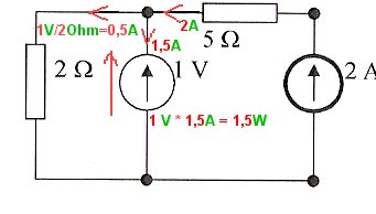

    zad 3. Wydaje mi się że P=1,5 W moc wydawana ale jak to obliczyć.. Z pierwszego prawa Kirchhofa suma prądów wpływających do węzła jest równa sumie prądów wypływających, w tym przypadku na SEM "wpływa" 2 A i jeszcze powinno coś ( wpłynąć lub wypłynąć) z tego R=2Ω tylko co? Ir=1/2=0.5A
    Czy to wpływa czy wypływa? Była kiedyś stosowana reguła prawej ręki chyba do tego ale czy ona tu obowiązuje?

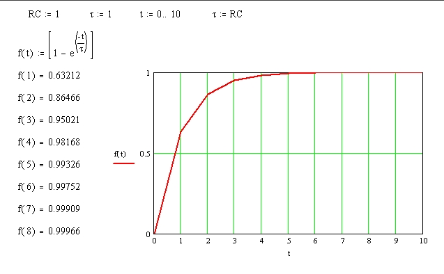

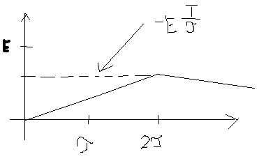

    zad 10. Gdy t>>RC a u nas tak jest bo za granicę >> przyjmuje się mnożnik 5 wtedy to wykres jest inny (

    przypomnieć należy sobie rodzaje strzałkowania dwójnika; odbiornikowe i źródłowe.
    W tym zadaniu wynika, iż źródło 1V jest zastrzałkowane (kierunki rzeczywiste) odbiornikowo a to oznacza, że źródło pobiera moc 1,5W, zobacz:
    To znaczy jaki? Zobacz poniższy wykres i obliczenia:
    Teoria obwodów - weryfikacja obliczeń prądu, napięcia i rezystancji
    Tu przyjąłem wartość stałej czasowej τ = R•C = 1 , a wtedy bieżący czas t jest krotnością stałej czasowej τ = R•C.
    I teraz porównaj sobie który przebieg lepiej pasuje; z wariantu A, czy z wariantu C?
    Zechciej tylko zauważyć, iż na tam podanych wykresach wartość τ to jest pięć stałych czasowych R•C.
