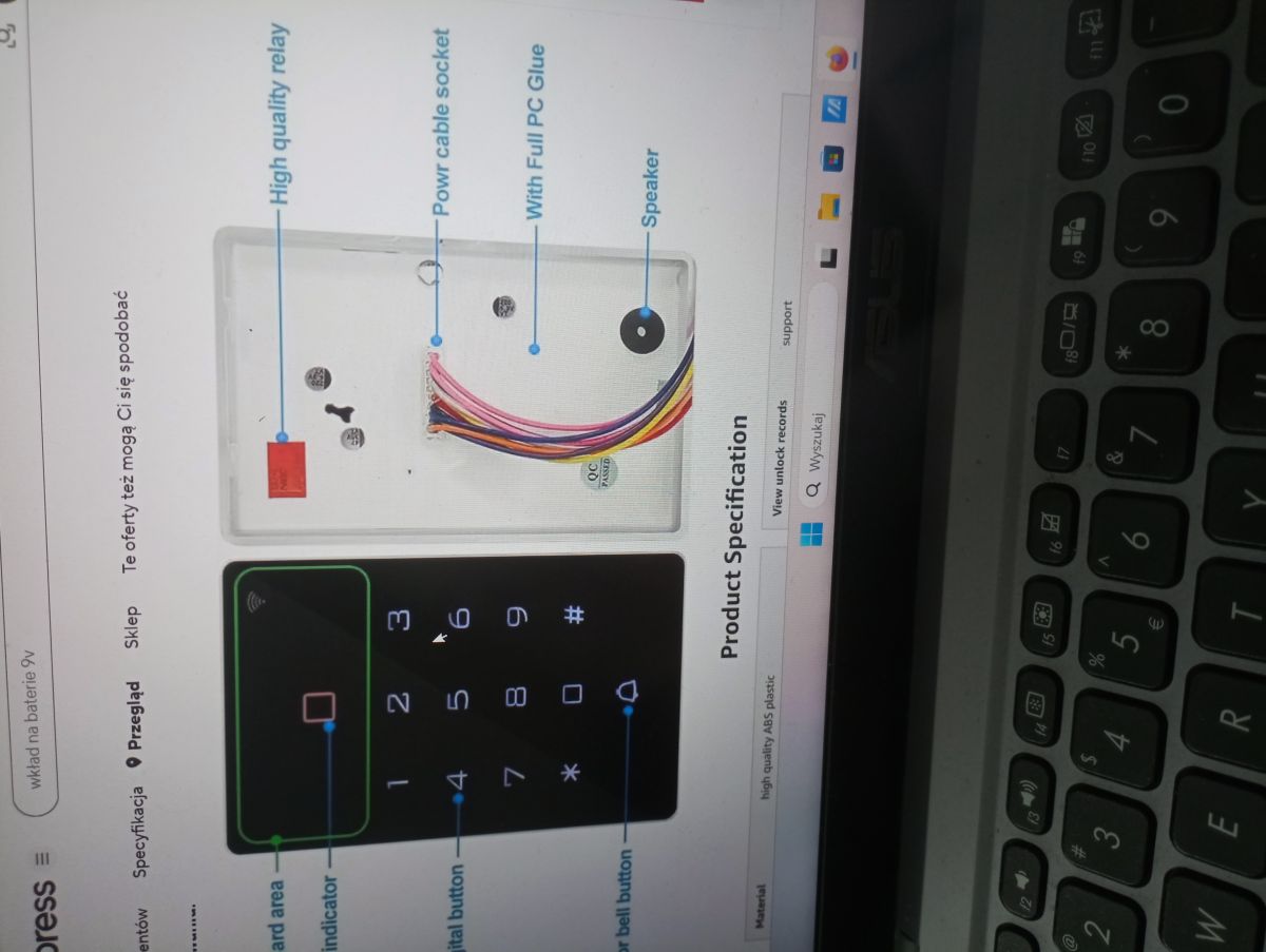

    Mam panel kontroli dostępu Tuya z RFID i klawiaturą. Wszystko działa poprawnie: RFID, PIN, aplikacja Tuya oraz elektrozaczep.
    Problem dotyczy funkcji dzwonka.
    Z panelu wychodzą dwa różowe przewody oznaczone BELL-A i BELL-B. Instrukcja opisuje je jako "Doorbell", ale nie pokazuje żadnego schematu podłączenia.
    Sprawdziłem:
    między BELL-A i BELL-B nie pojawia się 12 V,
    nie pojawia się zwarcie po naciśnięciu przycisku dzwonka,
    względem GND na jednym z przewodów pojawia się około 0,37 V tylko podczas naciśnięcia przycisku dzwonka,
    producent nie potrafi wyjaśnić, do czego służą BELL-A i BELL-B. Odpisał jedynie, że "doorbell maybe A and B".
    Czy ktoś spotkał się z takim panelem i wie:
    czym naprawdę jest wyjście BELL-A/B,
    jaki dzwonek należy do niego podłączyć,
    czy jest to wyjście typu open collector, wejście czy wymaga dodatkowego modułu?
    Załączam zdjęcia panelu i schemat producenta. @ElektrodaBot.
    Gdzie?
    Podaj dokładny model tego panelu, jakiś link ze stronką sprzedaży.
  • #5 21927761
    rokbok
    Poziom 40  
    Posty: 4326
    Pomógł: 641
    Ocena: 1018
    I co mamy zrobić z tym obrazkiem, ani modelu, ani schematu, ani manuala, brak istotnych informacji = brak pomocy ;).

    Przepraszam za ogólnikowy opis. Kupiłem panel na Aliexpress. Niestety nie ma na nim żadnej tabliczki znamionowej ani oznaczenia modelu. Kontaktowałem się również ze sprzedawcą. Kilkakrotnie pytałem się o przewody BELL-A i BELL-B, ale nie potrafił wyjaśnić, do czego dokładnie służą. Odpowiadał bardzo ogólnie /np..,,doorbell maybe A and B,,/ nie przesłał żadnego schematu ani dokumentacji technicznej. Dlatego zwracam się z prośbą o pomoc tutaj. Wykonałem pomiary i chętnie zrobię kolejne, jeśli będą potrzebne. Chciałbym podłączyć do tego panelu płytkę dzwonka bezprzewodowego, już dolutowałem do niej przewody i gdy je zewrę, to dzwonek w domu działa. Wysyłam link aukcji.
    https://pl.aliexpress.com/item/10050097679914...n.165.12b11c24HDU2hZ&gatewayAdapt=glo2pol
    Myślałem, że to będzie prosta robota. Panel poza dzwonkiem super się sprawuje. Tylko jest problem z tym dzwonkiem. Myślałem, że na wyjściu BELL podłączę przekaźnik lub będzie zwarcie przy naciśnięciu, lecz na obu przewodach po podłączeniu brak napięcia 12V czy też chwilowego zwarcia. Podłączyłem BELL A, a następnie BELL B do GND. Jest przy naciśnięciu dzwonka 0,37V i nie wiem, jak sobie poradzić, aby dzwonek bezprzewodowy działał.

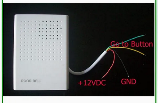

    Sprawdź, czy ta instrukcja jest do tego modelu.
    keypad..pdf (4.11 MB)Musisz być zalogowany, aby pobrać ten załącznik.
    Prawdopodobnie zaciski "bell", jest to tylko wyjście sterujące. Do podłączenia dzwonka typu jak niżnej.

    Dziękuję. Czy mógłby Pan wyjaśnić, co ma Pan na myśli przez „wyjście sterujące”? Czy chodzi o wyjście typu open collector/open drain, czy potrzebny jest dedykowany moduł? Chciałbym wykorzystać to wyjście do zwarcia styków nadajnika dzwonka bezprzewodowego.

    Tak, może być to wyjście typu otwarty kolektor lub jakiś transoptor. Jeżeli jest taka możliwość, to rozkręcić panel i zobaczyć jaki jest typ wyjścia. Raczej nie będzie potrzeby dedykowany moduł.
    Chcąc wykorzystać wyjście do zwarcia styków nadajnika dzwonka bezprzewodowego, trzeba wiedzieć jaki jest typ wejścia w dzwonku i wyjścia w panelu.
