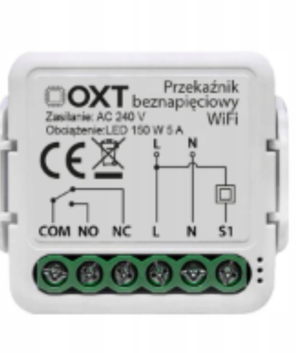

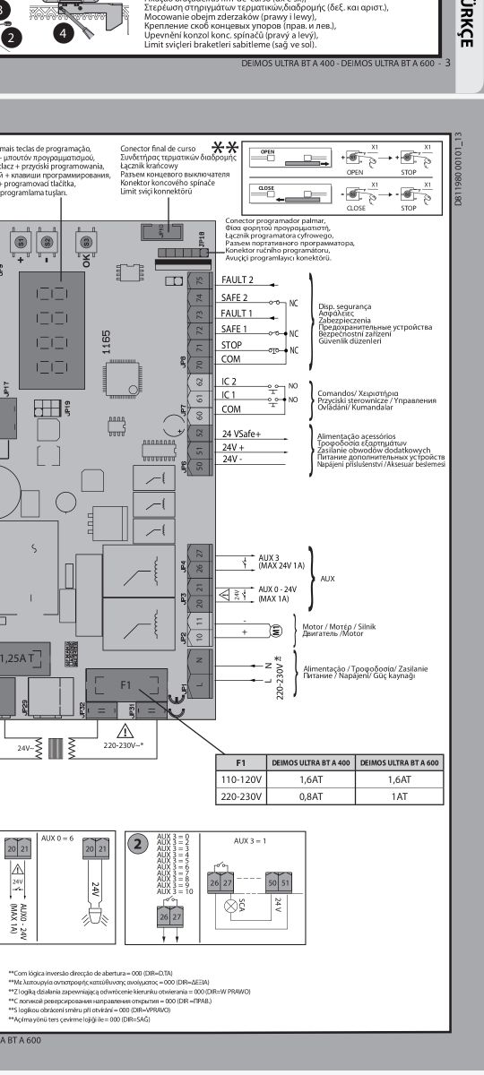

    Witam serdecznie, chciałbym podłączyć moduł WiFi OXT Mini bezprzewodowy Tuya do napędu BFT Deimos Ultra BTA600 i nie wiem, jak podłączyć kabelki. Czy ktoś już takie coś podłączał? Jeśli tak, proszę o poradę, które wyjścia ze sobą połączyć, lub — najlepiej — o schemat takiego połączenia, ponieważ jestem amatorem w elektryce 🙂. Z góry dziękuję i pozdrawiam.
    Schemat płyty sterującej napędu bramy BFT Deimos Ultra BTA600 z opisem złącz
    Moduł WiFi OXT z widocznymi oznaczeniami zacisków i schematem podłączenia
    AI: Czy masz może instrukcję obsługi lub schemat podłączenia zarówno napędu BFT Deimos Ultra BTA600, jak i modułu WiFi OXT Mini Tuya? Jeśli tak, czy możesz wrzucić zdjęcia lub skany tych fragmentów?
    AI: Do czego dokładnie chcesz używać tego modułu WiFi – czy chodzi tylko o zdalne otwieranie/zamykanie bramy, czy też o monitorowanie jej stanu?
    Chcę użyć tylko do zdalnego otwierania i zamykania bramy.

    Podłączyć się da ale będziesz miał jak dla mnie poważny problem bo nie będziesz w aplikacji widział czy brama jest otwarta czy zamknięta, do bram są dedykowane moduły z dodatkowym czujnikiem który wysyła informacje o stanie bramy.
    L to faza N to przewód neutralny trzeba podłączyć tam gdzie masz zasilanie centrali czyli też L i N (L do L i N do N)
    COM modułu WiFi do COM zacisk 60 i NO modułu WiFi do 61 lub 62, musisz odszukać w instrukcji który steruję jako Otworz/Zamknij.
    Pamiętaj o ustawieniu tego modułu w aplikacji jako monostabilny albo tylko jako impulsowy na 1 sekunde.

    lindnerstanislaw902 napisał:
    Witam serdecznie chciałbym podłączyć moduł wifi oxt mini bezprzewodowy Tuya do napędu bft deimos ultra bta600 i nie wiem jak podłączyć kabelki
    Zaciski 60 i 61 (IC1) w logice skonfigurowane fabrycznie jako SbS, krok po kroku i tu podłączasz moduł WiFi, Zaciski 60 i 62 (IC2) w logice są skonfigurowane fabrycznie jako PED, funkcja furtki.

    Czyli COM modułu Wi‑Fi do COM zacisku 60, NO modułu Wi‑Fi do 61 lub 62 — to mogę sprawdzić metodą prób i błędów, jak będzie mi się zachowywać brama; a co z wyjściami NC i S1 modułu Wi‑Fi — zostawiam wolne bez podłączenia? Myślałem, że w aplikacji będę widział: "brama otwarta", "brama zamknięta". Ogólnie mam kamerę skierowaną na bramę, także zawsze mogę podejrzeć, w jakiej pozycji jest brama. Odnośnie tego sterownika — na stronie, z której zakupiłem napęd, dedykowali właśnie ten moduł do bramy Rokbok. A jakie są plusy tego modułu, który Ty polecasz, w porównaniu z tym, co ja zakupiłem? Najwyżej wymienię na ten, co Ty masz.
    Czyli COM modułu wifi do COM zacisku 60, NO modułu wifi do 61 lub 62
    Kolejność przewodów dowolna, 61 to otwórz-stop-zamknij itd., 62 to częściowe otwarcie, funkcja furtki, jeżeli nie zmieniałeś logiki w ustawieniach centrali to tak będzie to działać.
    mogę sprawdzić metodą prób i błędów jak będzie mi się zachowywać brama
    Możesz sprawdzić, nic się nie stanie.
    a co z wyjściami NC i S1 modułu wifi zostawiam wolne bez podłączenia??
    Tak, zostawiasz nie podłączone.

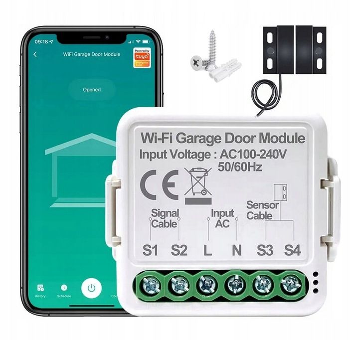

    Tak, będziesz miał info że brama otwarta/zamknięta, oczywiście jak założysz kontaktrony widoczne na foto i podłączysz je pod moduł WiFi.

    Okej, to zamówię ten moduł WiFi, który zamieściłeś na pierwszym zdjęciu, ale wtedy jak podłączyć wyjścia S1, S2, S3 i S3, co do czego? Aha, to teraz muszę od nowa zakodować piloty i wciskać przycisk pierwszy, ten po lewej stronie pilota, a ja robiłem drugi przycisk, ten po prawej, dlatego nie mam funkcji furtki. Wiesz może, jak mogę usunąć pilota? Bo w instrukcji widzę tylko dodawanie pilotów, a o usuwaniu nic nie widzę.
    jak podłączyć wyjścia S1 S2 S3 i S3 co do czego
    S1 i S2 do 60 i 61 centrali, S3 i S4 dla podłączenia kontaktronu, L (linia/faza) i N (neutralny) to zasilanie 230 V.
    Drugi model analogicznie z tym że dla kontaktronu to S1 i S2, L1 i L2 pod 60 i 61 centrali, kolejność podłączenia w obu przypadkach dowolna, zasilanie jak w pierwszym modelu.

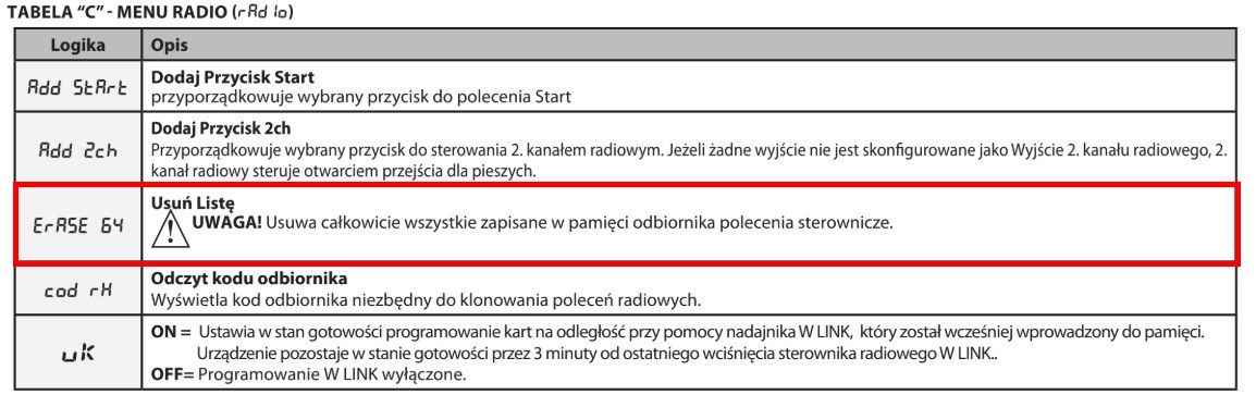

    Wiesz może jak mogę usunąć pilot ?? Bo w instrukcji widzę tylko dodawanie pilotów a o usuwaniu nic nie widze.
    Zrzut ekranu fragmentu tabeli menu radia z zaznaczoną opcją „Usuń Listę”

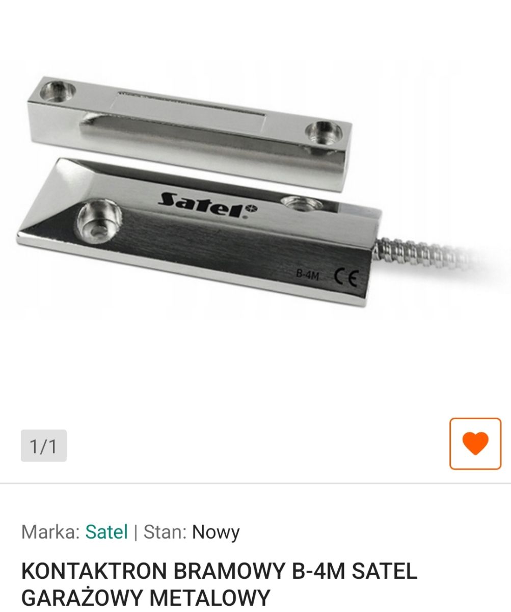

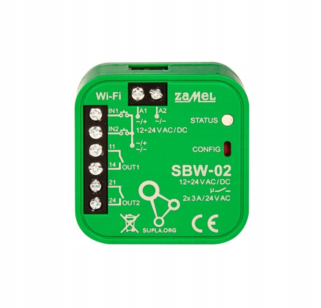

    Witam, zakupiłem inny moduł Wi‑Fi, ten, o którym wcześniej rozmawialiśmy. Sprzedający odradził mi go ze względu na mniejszą odporność na warunki atmosferyczne i polecił Zamel Supla SBW02, tylko że tutaj są inne wyjścia i już mam problem z podłączeniem, ponieważ zasilanie tutaj jest o wiele mniejsze. Prośba: jak połączyć to z napędem BFT Deimos Ultra BT A600 oraz z kontaktronem Satel B4M. Pozdrawiam
    Moduł Wi-Fi Zamel Supla SBW-02 z widocznymi złączami i oznaczeniami pinów
    Metalowy kontaktron Satel B-4M do bramy garażowej z przewodem w oplocie

    Zasilanie - 50 z BFT do A2 Zamela, 51 BFT do A1 Zamela.
    Sygnał na bramę - zaciski OUT1 Zamela do zacisków 60 i 61 BFT.
    Kontaktron - przewody z niego do zacisków A1 i IN1 Zamela.

    Hej, bez różnicy co z czym podłączę Zamel 11 z BFT 60 i Zamel 14 z BFT 61? Jeśli bym podłączył na odwrót, to co by się zmieniło? Dziękuję za wyrozumiałość i za cenną dla mnie pomoc. Pozdrawiam 🙂
  • #14 21648202
    rokbok
    Poziom 40  
    Posty: 4359
    Pomógł: 643
    Ocena: 1022
    Hej, bez różnicy co z czym podłącze zamel 11 z bft 60 i zamel 14 z bft 61 ? jeśli bym podłączył na odwrót to co by się zmienilo?
    Kolejność dowolna, tu chodzi jedynie o wywołanie krótkiego zwarcia.

    Witam, dzisiaj podłączyłem moduł Wi-Fi z kontaktronem i wszystko działa. Jeszcze raz wszystkim dziękuję za pomoc. Temat uważam za zamknięty 🙂. Pozdrawiam.
