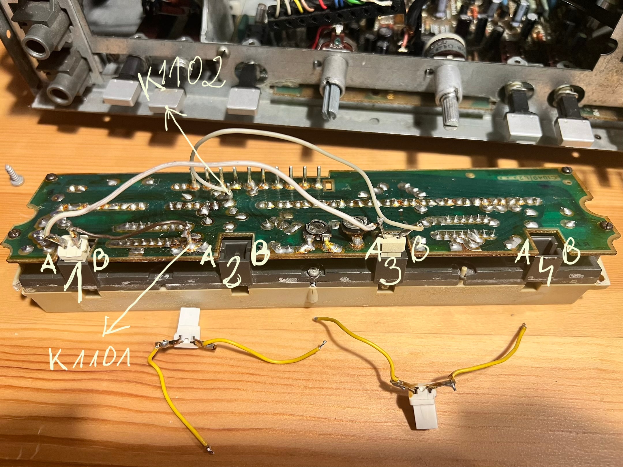

    Hej
    Mam Radmora 5412.
    Okazało się, że plastik od żarówek się stopił, normalne rzeczy w tym sprzęcie. Mam nowy plastik, wymieniłem. Ale się okazało, że tylko są dwie oprawki i musiałem pozostałe dwie również dokupić. I teraz pytanie, jak podłączyć to, żeby to działało. Nie umiem czytać schematu, ale jak ktoś mi dobrze wytłumaczy, to sobie polutuję bez problemu.
    Na załączonym obrazku opisałem na chłopski rozum połączenia. Z góry dziękuję za pomoc :-)

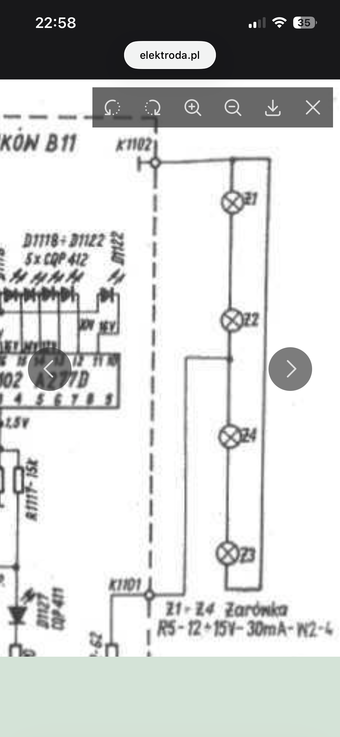

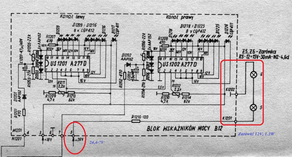

  • #3 21929239
    Józio17
    Posty: 1165
    Pomógł: 204
    Ocena: 197
    78db78 napisał:
    Musisz wymienić opornik R1122 na 120 ohm.
    2 żarówki szeregowo.
    To jest skala radia a nie wskaźnik mocy.
    Radmor 5412 - jak podłączyć 4 oprawki żarówek po wymianie plastiku?
    R1122 powinien mieć rezystancję 62 ohm.
  • #5 21929289
    Józio17
    Posty: 1165
    Pomógł: 204
    Ocena: 197
    78db78 napisał:
    Ale teraz ma 2 żarówki nie 4.
    Ale chce podłączyć cztery.
  • #7 21929690
    cirrostrato
    Posty: 4878
    Pomógł: 285
    Ocena: 955
    78db78 napisał:
    No to 2 żarówki szeregowo plus drugi szereg taki sam równolegle i wtedy opornik bez zmian.
    Dajesz głowę za takie rozwiązanie, prąd dwa razy większy do zasilania CZTERECH ŻARÓWEK a rezystor bez zmian? Oczywiście jakoś działać będzie.
