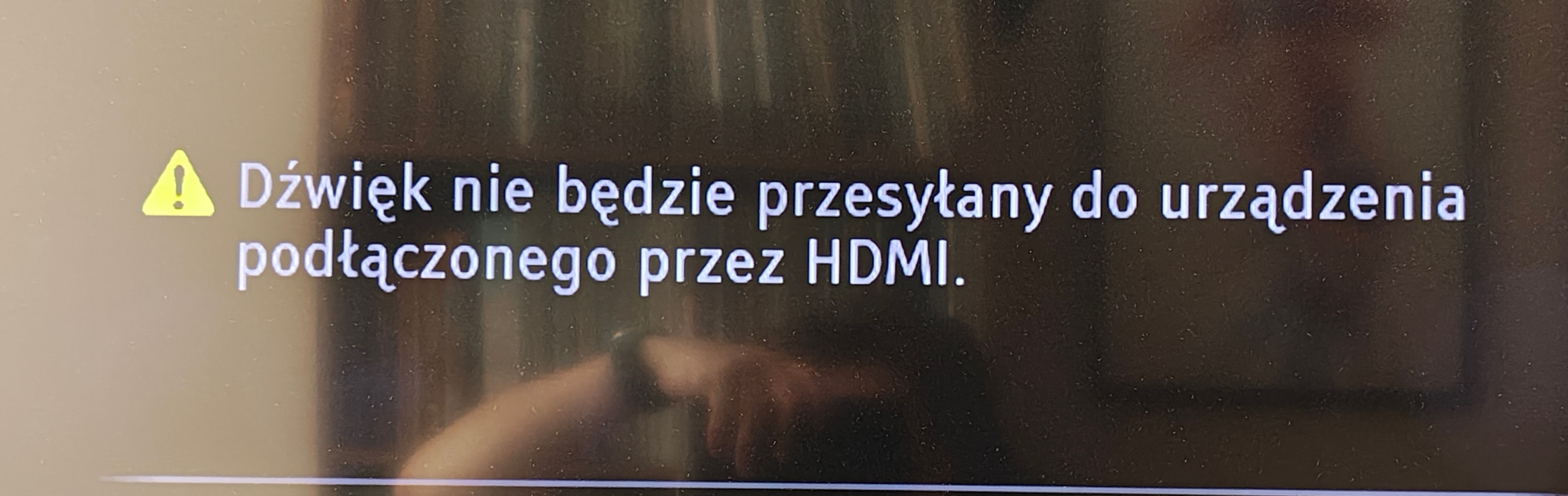

Dzień dobry. Posiadam obecnie urządzenia Denon AVC-S670H oraz odtwarzacz Blu-ray Sony BDP-S7200. Mam trochę płyt SACD i tu jest problem. Mianowicie po odpowiednim skonfigurowaniu odtwarzacza Sony pojawia się informacja "Dźwięk nie będzie przesyłany do urządzenia
podłączonego przez HDMI." Czy to wskazuje, że Denon nie obsługuje dźwięku z płyt SACD? Szukałem informacji w instrukcji, niestety jest tam tylko wzmianka, że urządzenie samo odtwarza pliki DSD. Przy ustawieniu w urządzeniu Sony na PCM dźwięk słychać normalnie. Zamieniałem już kable, przełączałem na inne gniazda i niestety rezultat jest ten sam. Pozdrawiam.
Jakie dokładnie ustawienia audio są obecnie ustawione w Sony BDP-S7200, szczególnie „DSD Output Mode”, „BD Audio MIX Setting” oraz „HDMI Audio Output”?
DSD output mode on, db Audio Mix off, HDM audio output ustawione na Digital
Czy problem występuje na wszystkich płytach SACD i czy są to płyty stereo, wielokanałowe, czy oba typy?
Na wszystkich płytach. Płyty stereo.
