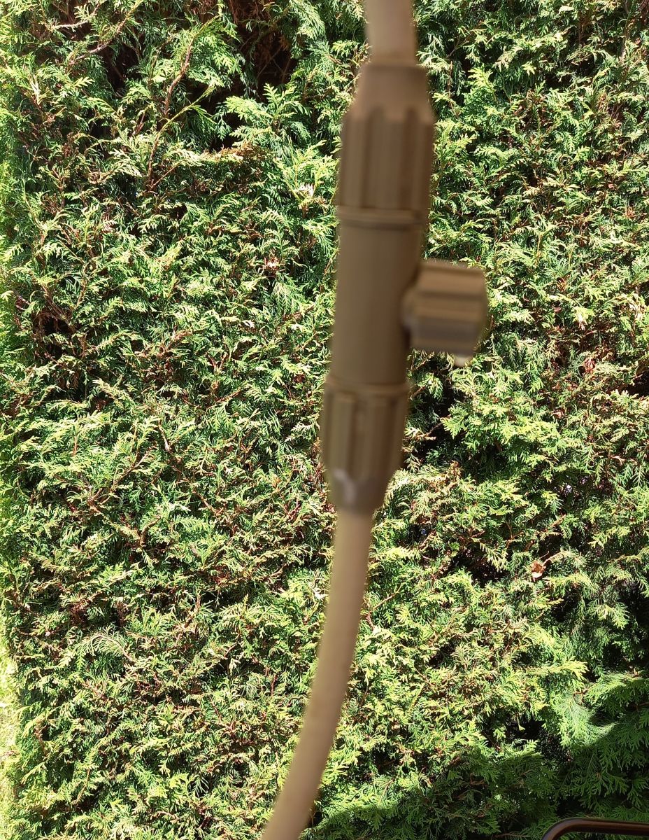

    Witajcie.
    Zamontowałem zamgławiacz Gardena, 7 dysz,
    Jak ograniczyć kapanie z zamgławiacza Gardena po odcięciu wody?
    dołożyłem do niego sterownik czasowy i ulga w upały jest wyraźna. Ale jest jeden denerwujący problem: Gdy sterownik odcina dopływ wody, spadające ciśnienie w wężyku powoduje wypływanie denerwujących kropli kapiących z góry. Wężyk się rozpręża i wyciska wodę. Co zrobić, jaki mikrozaworek upustowy zastosować żeby upuścić nieco ciśnienia i wody np na krańcu węża lub w inny sposób,żeby ograniczyć kroplowanie?

    Dołóż do niego elektryczny zaworek trójdrożny . W stanie oczekiwania jest otwarty przelot z przewodu zamglawiacza do przelewu co powoduje upuszczenie ciśnienia z przewodu. Podczas pracy przelew jest zamykany i ciśnienie z instalacji idzie do zamglawiacza

    No jest pomysł, ale to kolejny sterownik... Myślałem czy np kulka i sprężynka: ciśnienie po otwarciu zaworu dociska kulkę i uszczelnia system, po jego zaniku sprężyna otwiera upust...

    Pokombinuj z jakimś zaworem bezpieczeństwa. Zaślep jego wylot, a do przepływu wody wykorzystaj wyjście upustowe. Po przekroczeniu określonego ciśnienia otworzy się i będzie normalnie puszczał wodę (no, może trochę zdławi), a po spadku ciśnienia natychmiast się zamknie.
