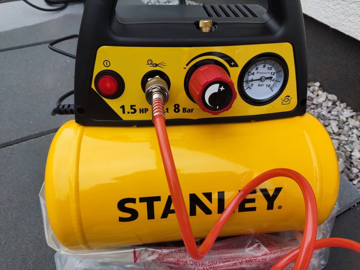

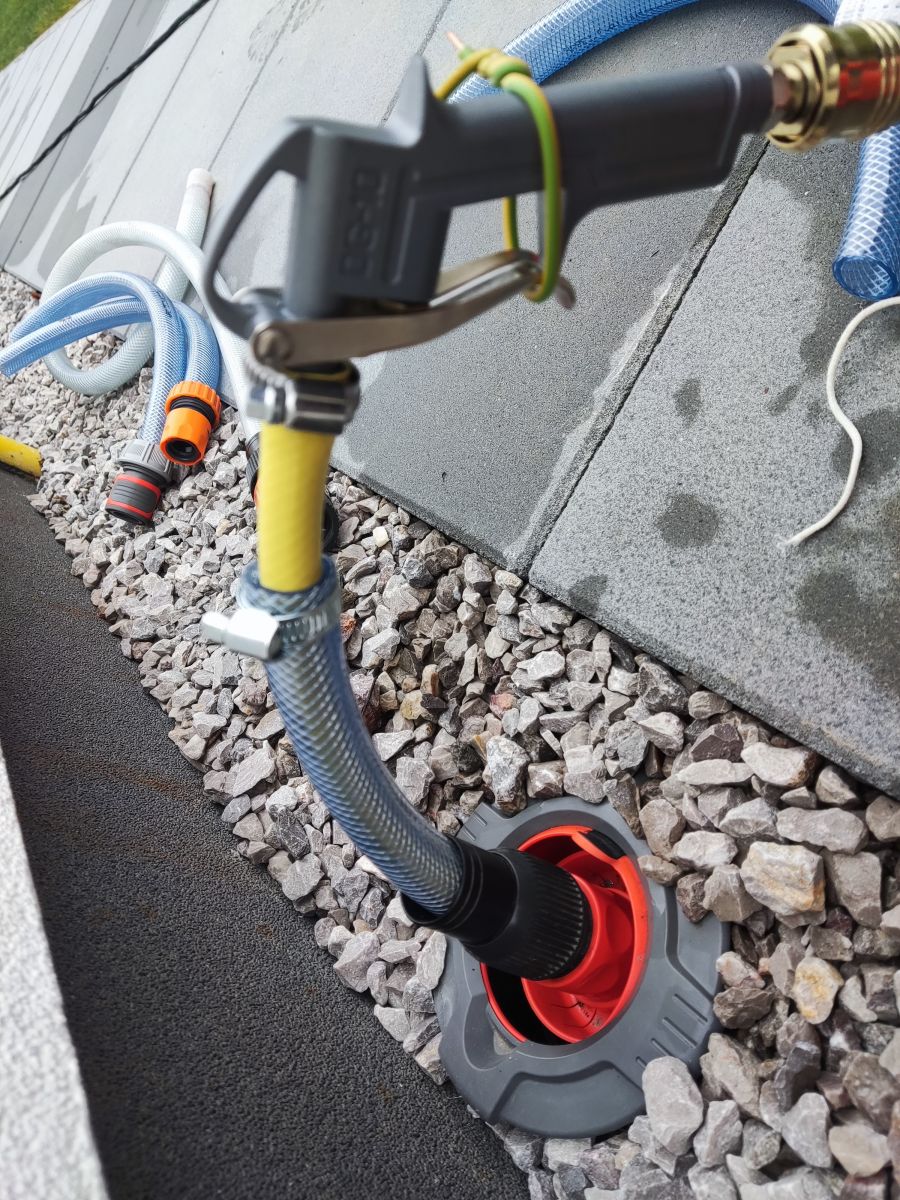

    Posiadam kompresor walizkowy i na pistolet poprzez opaski zaciskowe nałożyłem wąż 1/2 i jeszcze połączyłem ten wąż z 3/4 aby założyć końcowkę, która pasuje do wejścia na puszkę startować.

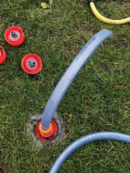

    W puszkach odbiorowych poprzez złączki 3/4 i powiedzmy 40cm węża 3/4 wpiąłem w każdą puszkę aby odbezpieczyć blokadę start/stop w puszczkach.

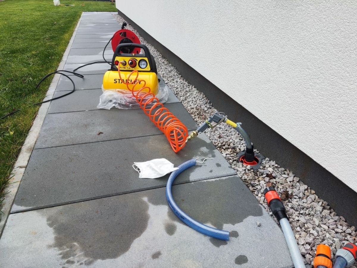

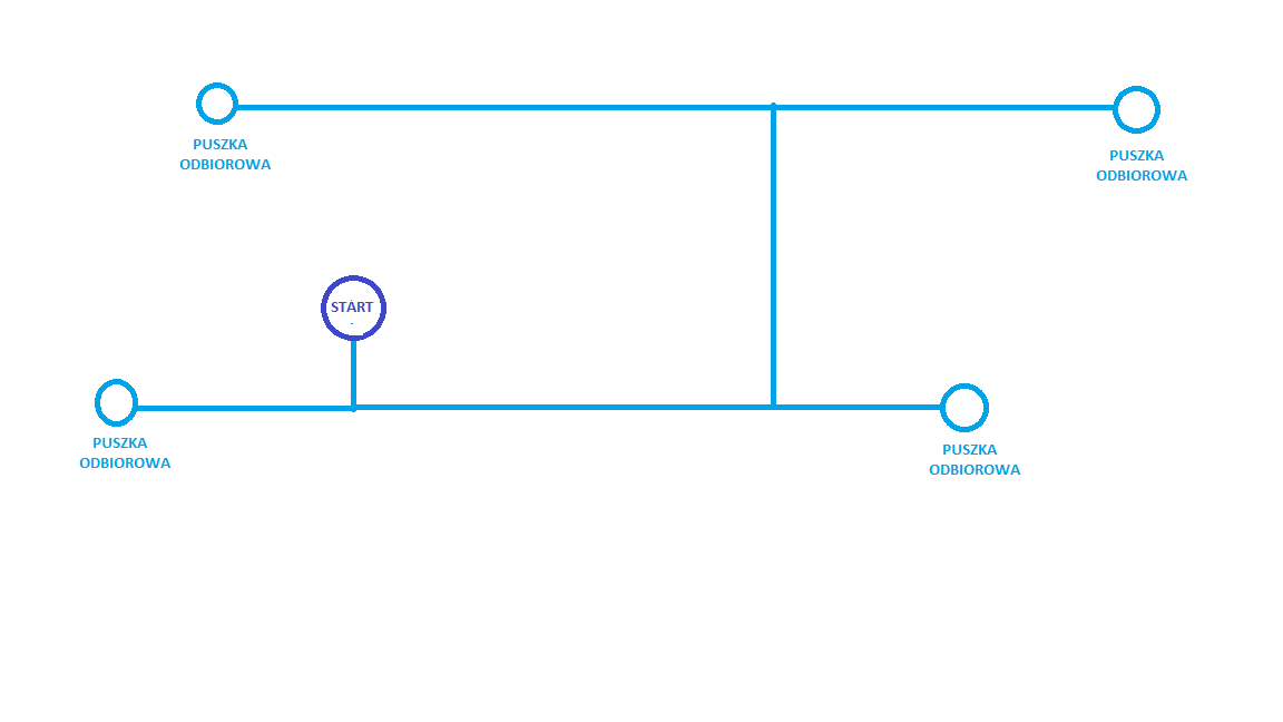

    Mam instalację skłądającą się z 4 nitek na jej końcach są puszki odbiorowe - na każdej nitce mam zawór odwadniający - odporny na mróz (https://www.gardenshop.pl/gardena-sprinklersystem-zawor-odwadniajacy-2760-37-p-1309.html) - wszystkie nitki łącznie dają około 70mb.
    Co robiłem?
    Zacząłem od nabicia kompresora do 8barów(sam się wyłacza przy tym ciśnieniu),.
    Następnie podłączałem pistolet i wpompowywałem powietrze do puszki startowej i widziałem, jak na jednej z puszek w weżu unosiłą się woda, ale po spadku ciśnienia do około 2Bar ta woda wracała :(. Tak kilka razy i niestety bez skutku wypompowania wody na zewnątrz z układu.
    Następnie robiłem przez około 30min - na ciśnieniu jakie kompresor jest w stanie podać podczas ciągłej pracy czyli około 2,2Bar ale tylko widziałem w jednej puszcze że woda bulgocze, ale też bez skutku aby została wyrzucona na zewnątrz.

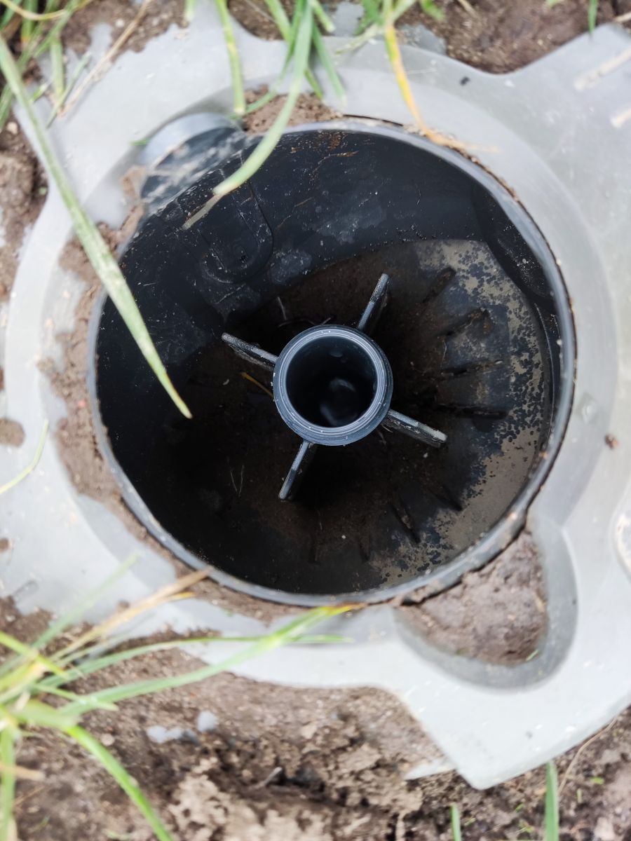

    Również próbowałem aby rozkręcić puszki i zdemontować zawór start/stop - wtedy widać jak woda jest w pusczcze.
    [Kompresor]{PipeLine System Gardena] - przedmuchanie instalacji przed zimą
    Co robię źle?
    Proszę o wkazówki, czy moja samoróbka jest tutaj problemem, czy kompresor/instalacja?

    Odwadniaj otwierając tylko jedną puszkę odbiorczą, dołącz tam kawałek węża z zaworem, zamknij go po spadku ciśnienia, otwór po jego uzupełnieniu. I nie podawaj powietrza przez ten makaron a przez normalnej średnicy wąż.

    Natomiast zastanawiam się na tym aby jedna puszka była otwarta na czas w pompowania powietrza pod ciśnieniem od 8 barów do 2barów. Z racji, że mam jakiś odcinek od kompresora do puszki to czy ja mam biegać, aby zdążyć zamknąć ten system start/stop - poprzez wypięcie węża ze złączką z puszki? Proszę o szerszy opis.
    Zamieszczę schemat mojej instalacji, w celu potwierdzenia, czy faktycznie ten sposób z tym otwarciem jednej puszki nie spowoduje, że ta woda rozejdzie się w końcówkach mojej instalacji i tym sposobem nie pozbęde się wody z układu.
    Masz kompresor o małej wydajności i niewielkim zbiorniku. W związku z tym lepiej zamknąć wypływy z puszek odbiorczych, otworzyć zasilanie powietrzem z kompresora, po wytworzeniu w instalacji ciśnienia otworzyć wypływ z puszki odbiorczej. Powtórzyć kilkukrotnie - za każdym razem wypływające powietrze zabierze z instalacji nieco wody, powtarzać to przy wszystkich puszkach.

    Co zrobilem?
    Otworzyłem puszkę(ppdłączyłemk rótki wąż około 10cm )najdalej oddaloną od startowej. Gdy kompresor nabiłem do 8bar wpowpowalem powietrze do układu. Potem odłączyłem kompresor i znów naładowałem do 8 bar i znów wpompowalem do układu. Tak z 5-10 razy. Trochę wody wydostało się z układu na zewnątrz, poprzez najdalsza puszke. Natomiast w 2 puszkach woda(zawsze miałem tylko jedna puszkę otwarta) nie wydostawała się wcale na zewnątrz. Na koniec otworzyłem ostatnia puszkę najbliżej startowej i z niej woda wydostawała się dość znacznie. Myślę że zrobiłem około 40-50 cykli aż woda się już nie wydostaje na zewnątrz słychać tylko bulgotanie. Ciężko mi określić czy efekt jest zadowalający. Gdyż woda w układzie na pewno jeszcze jest tylko pytanie czy na tyle że nie uszkodzi rur PE i puszki przetrwają. Czy jest sens zalać puszki np. zimowym płynem do spryskiwacza. Czy może je w środku obłożyć jakimiś szmatami. Zastanawiam się czy coś nadal źle robię. Bo ogrodnik mówił że bylejakim kompresorem da się ten układ przedmuchać.
