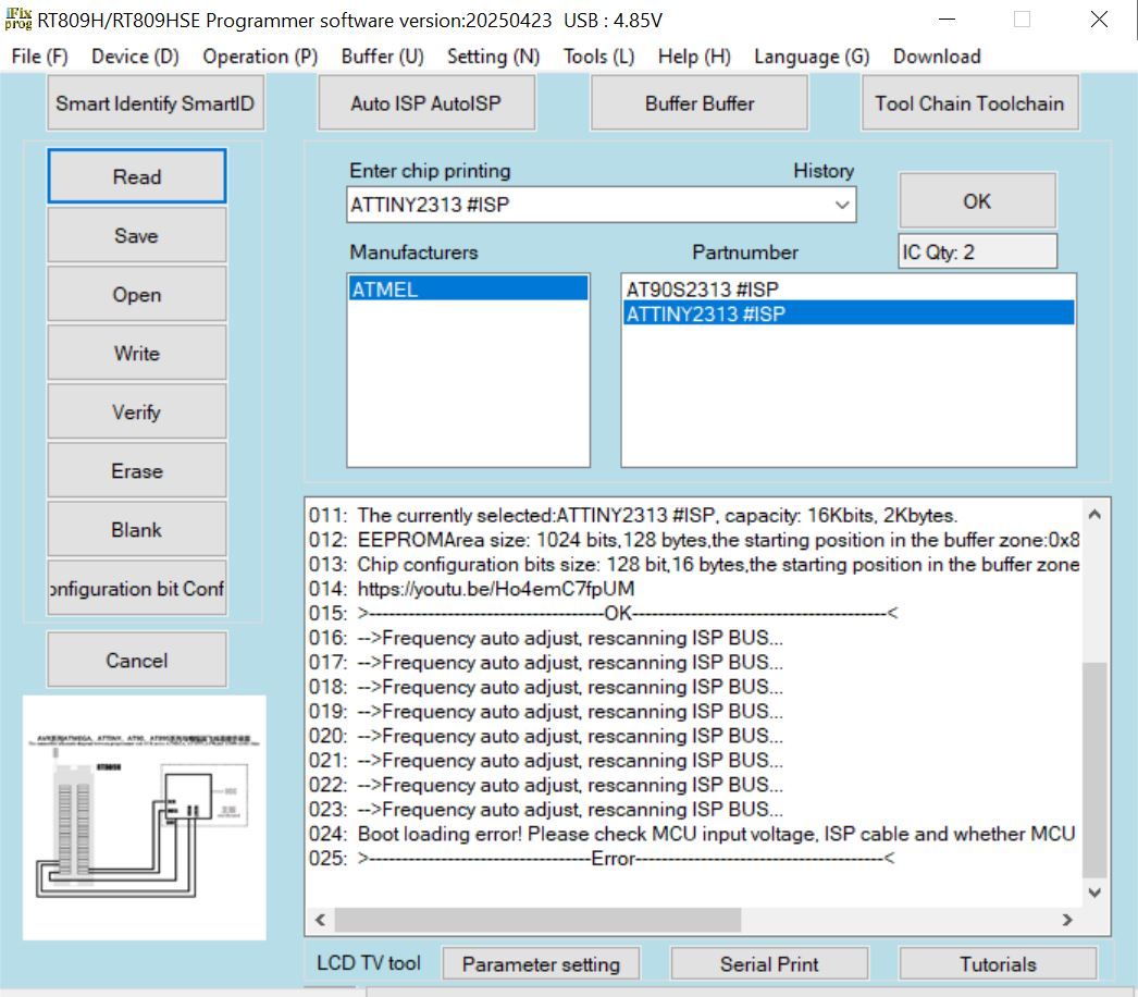

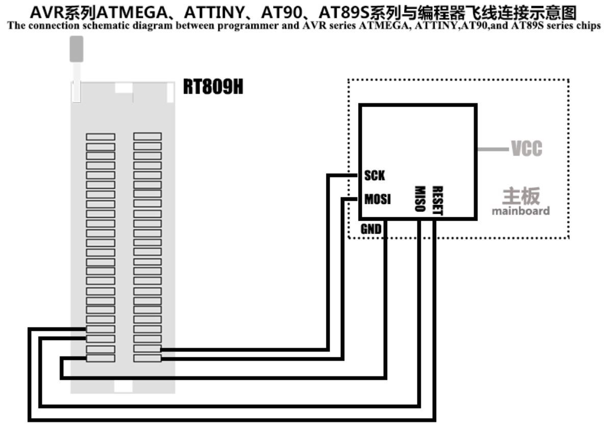

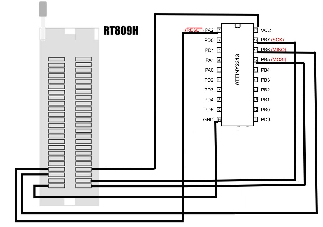

    Niestety mam problem za zaprogramowaniem,
    Programator RT809H nie wykrywa mi układu. Wybieram układ ATTINY2313 #ISP, podłączam wg schematu który wyświetla programator i cały czas tylko komunikat: Boot loading error! Please check MCU input voltage, ISP cable and whether MCU pins connected. Make sure ISP cable length not exceeding 15 cm.
    Gdzie pobrać wsad ATtiny2313 do AVT1790 Termometr XXL i czy MCU jest zabezpieczony?
    Czy ATTINY2313 można programować w podstawce bez rezonatora kwarcowego?
    Próbowałem też lutować przewody bezpośrednio do płytki termometru i niestety ten sam komunikat na obu układach (starym i nowym).
    Programator na pewno sprawny bo inne układy programuje bez problemu.
    Tak można, rezonator kwarcowy nie jest potrzebny przy programowaniu równoległym.
    Programowanie ISP może nie działać, np. jeśli zostało wyłączone, programowanie równoległe powinno zawsze działać, o ile układ jest sprawny.
