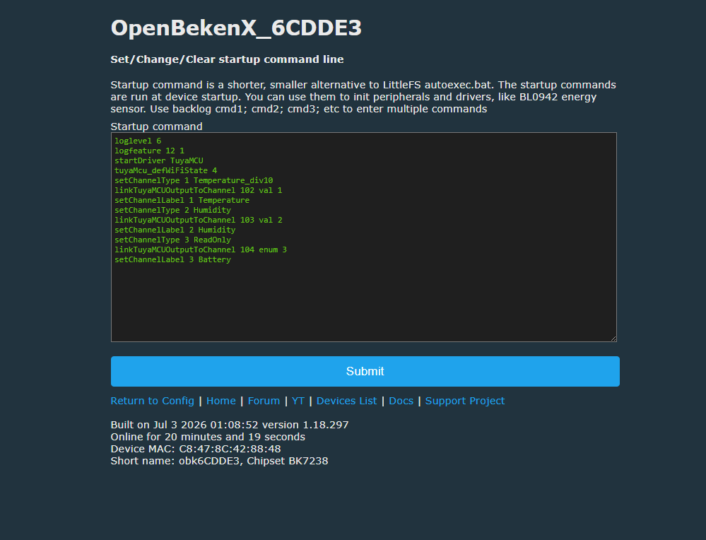

    [BK7238] Jak skonfigurować piny układu CHT8310 w urządzeniu TH01 T1-S3 po flashowaniu oprogramowania
    Zrzut ekranu OpenBeken: edycja linii komend startowych w polu tekstowym i przycisk „Submit”.

    Tak, dla wszystkich, którzy to czytają – znalazłem sposób na pokonanie ostatniej przeszkody.
    Najpierw skonfigurowałem następujące polecenia:
    //Szczegółowe logowanie
    loglevel 6
    //Funkcje logowania
    logfeature 12 1
    //Uruchomienie sterownika tuyaMCU
    startDriver TuyaMCU
    //Ustawienie urządzenia tak, aby zakładało połączenie z chmurą
    tuyaMcu_defWiFiState 4
    Następnie przypisałem identyfikatory dpID, które wyodrębniłem z oprogramowania układowego, w następujący sposób:
    //Kanał 1 typu temperatura z dzielnikiem 10
    setChannelType 1 Temperature_div10
    //ponieważ jest 64 kanałów, identyfikator dpID jest przypisany do wartości 1
    linkTuyaMCUOutputToChannel 102 val 1
    //nadaj etykietę kanałowi
    setChannelLabel 1 Temperature
    //Kanał 2 typu wilgotność
    setChannelType 2 Wilgotność
    //ponieważ jest 64 kanałów, dpID jest przypisane do wartości 2
    linkTuyaMCUOutputToChannel 103 val 2
    setChannelLabel 2 Wilgotność
    //Typ baterii – kanał 3
    setChannelType 3 ReadOnly
    //ponieważ jest 64 kanałów, dpID jest przypisane do wartości 3
    linkTuyaMCUOutputToChannel 104 enum 3
    //przypisanie etykiety do kanału
    setChannelLabel 3 Bateria
    (nie używaj komentarzy // w swojej konfiguracji)
    loglevel 6
    logfeature 12 1
    startDriver TuyaMCU
    setChannelType 2 Humidity
    setChannelLabel 2 Humidity
    setChannelLabel 3 Battery

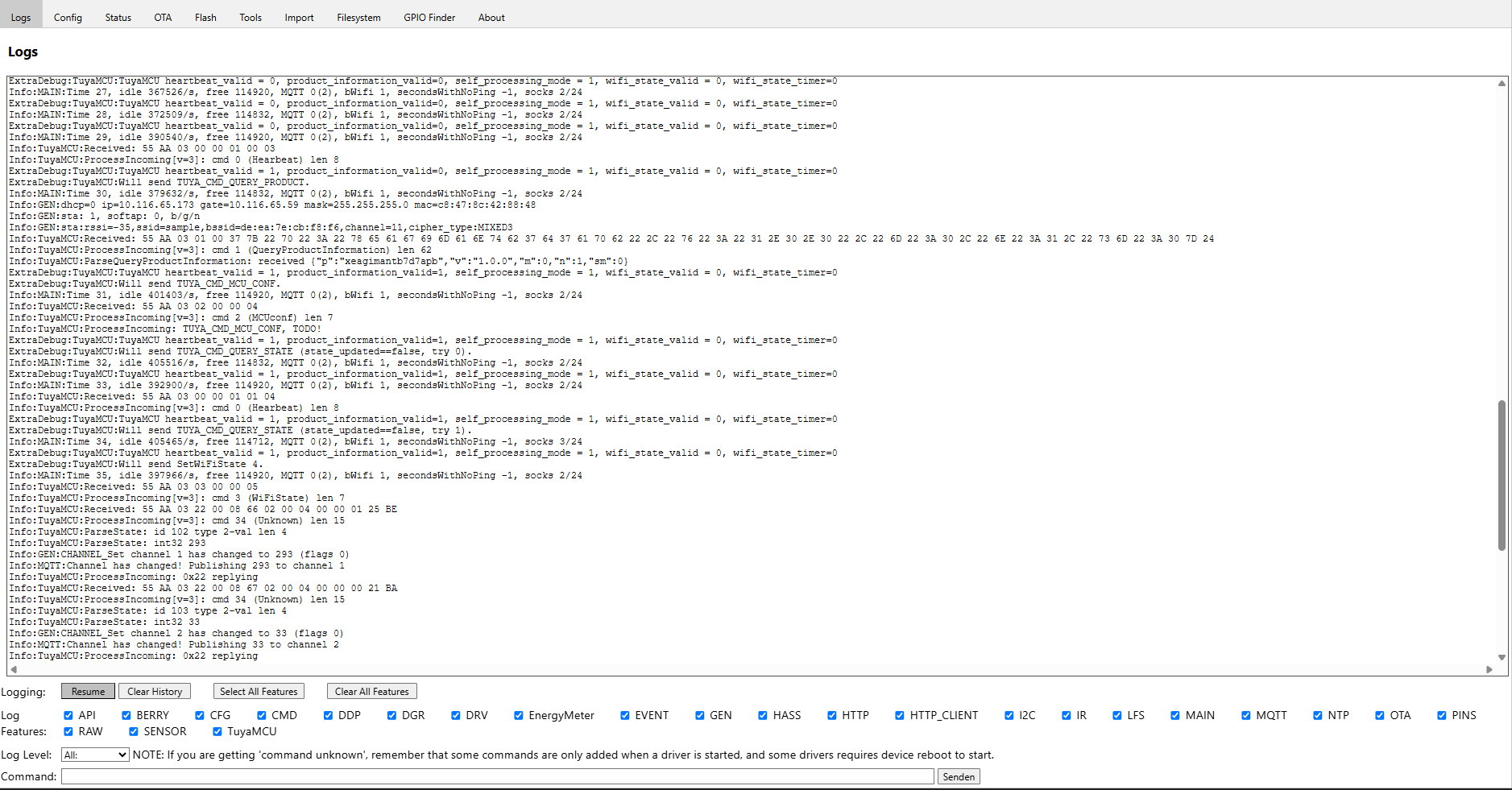

    Następnie uruchomiłem aplikację internetową i przejrzałem zakładkę „Logi”.
    Najpierw zobaczyłem następujący wpis:
    Info:TuyaMCU:Otrzymano: 55 AA 03 01 00 37 7B 22 70 22 3A 22 78 65 61 67 69 6D 61 6E 74 62 37 64 37 61 70 62 22 2C 22 76 22 3A 22 31 2E 30 2E 30 22 2C 22 6D 22 3A 30 2C 22 6E 22 3A 31 2C 22 73 6D 22 3A 30 7D 24
    Informacja: TuyaMCU:P rocessIncoming[v=3]: cmd 1 (QueryProductInformation) długość 62
    Info:TuyaMCU:P arseQueryProductInformation: odebrano {"p":"xeagimantb7d7apb","v":"1.0.0","m":0,"n":1,"sm":0}
    To utwierdziło mnie w przekonaniu, że sterownik tuyaMCU działa, a połączenie szeregowe między openBK a tuyaMCU jest nawiązane, co oznacza, że wszystko idzie w dobrym kierunku.
    Musiałem nacisnąć fizyczny przycisk, aby ten komunikat się pojawił, jeśli nie ustawiłem szybkości transmisji wyraźnie (tuyaMCU_setBaudRate 9600 LUB tuyaMCU_setBaudRate 115200)
    od czasu do czasu pojawia się ten komunikat TODO.
    Info:TuyaMCU:Received: 55 AA 03 02 00 00 04
    Info:TuyaMCU:P rocessIncoming[v=3]: cmd 2 (MCUconf) len 7
    Info:TuyaMCU:P rocessIncoming: TUYA_CMD_MCU_CONF, TODO!
    ale po zastosowaniu prawidłowej konfiguracji do poleceń startowych otrzymałem
    ExtraDebug:TuyaMCU:TuyaMCU heartbeat_valid = 1, product_information_valid=1, self_processing_mode = 1, wifi_state_valid = 0, wifi_state_timer=0
    ExtraDebug:TuyaMCU:Will send TUYA_CMD_QUERY_STATE (state_updated==false, try 0).
    Info:MAIN:Time 32, idle 405516/s, free 114832, MQTT 0(2), bWifi 1, secondsWithNoPing -1, socks 2/24
    Info:MAIN:Time 33, idle 392900/s, free 114920, MQTT 0(2), bWifi 1, secondsWithNoPing -1, socks 2/24
    Info:TuyaMCU:Received: 55 AA 03 00 00 01 01 04
    Info:TuyaMCU:ProcessIncoming[v=3]: cmd 0 (Hearbeat) len 8
    ExtraDebug:TuyaMCU:Will send TUYA_CMD_QUERY_STATE (state_updated==false, try 1).
    Info:MAIN:Time 34, idle 405465/s, free 114712, MQTT 0(2), bWifi 1, secondsWithNoPing -1, socks 3/24
    ExtraDebug:TuyaMCU:Will send SetWiFiState 4.
    Info:MAIN:Time 35, idle 397966/s, free 114920, MQTT 0(2), bWifi 1, secondsWithNoPing -1, socks 2/24
    Info:TuyaMCU:Received: 55 AA 03 03 00 00 05
    Info:TuyaMCU:ProcessIncoming[v=3]: cmd 3 (WiFiState) len 7
    Info:TuyaMCU:Received: 55 AA 03 22 00 08 66 02 00 04 00 00 01 25 BE
    Info:TuyaMCU:ProcessIncoming[v=3]: cmd 34 (Unknown) len 15
    Info:TuyaMCU:ParseState: id 102 type 2-val len 4
    Info:TuyaMCU:ParseState: int32 293
    Info:GEN:CHANNEL_Set channel 1 has changed to 293 (flags 0)
    Info:MQTT:Channel has changed! Publishing 293 to channel 1
    Info:TuyaMCU:ProcessIncoming: 0x22 replying
    Info:TuyaMCU:Received: 55 AA 03 22 00 08 67 02 00 04 00 00 00 21 BA
    Info:TuyaMCU:ParseState: id 103 type 2-val len 4
    Info:TuyaMCU:ParseState: int32 33
    Info:GEN:CHANNEL_Set channel 2 has changed to 33 (flags 0)
    Info:MQTT:Channel has changed! Publishing 33 to channel 2
    Info:TuyaMCU:Received: 55 AA 03 22 00 05 68 04 00 01 02 98
    Info:TuyaMCU:ProcessIncoming[v=3]: cmd 34 (Unknown) len 12
    Info:TuyaMCU:ParseState: id 104 type 4-enum len 1
    Info:TuyaMCU:ParseState: byte 2
    Info:GEN:CHANNEL_Set channel 3 has changed to 2 (flags 0)
    Info:MQTT:Channel has changed! Publishing 2 to channel 3

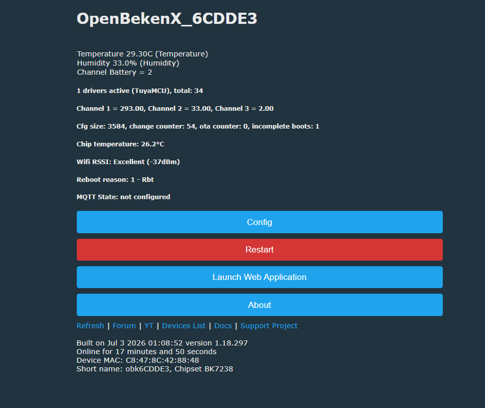

    Następnie wartości pojawiły się w interfejsie internetowym.
    Na szczęście nie musiałem w końcu ustawiać żadnej konfiguracji pinów.
    No nie wiem, co za głupek ze mnie!
