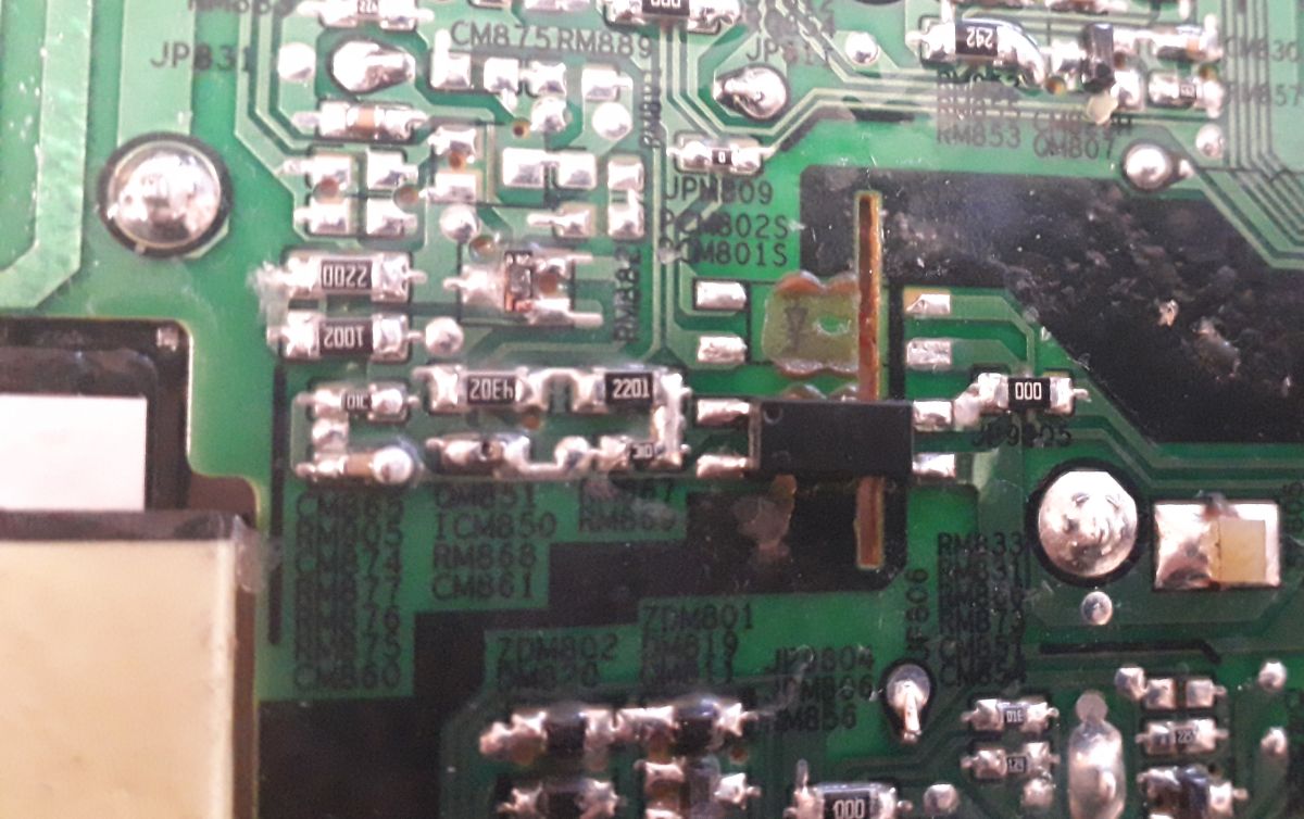

    TV Samsung QN43Q60 po burzy. Zasilacz BN44-01099A (L43E7_ADY). Uszkodzeniu uległy: Q801CS i Q802CS (60R360Q), ICM801 (FA6B22) i PCM801S (EL1018).
    Dodatkowo na wprost transoptora PCM802S zauważyłem wypalony element wyglądający jak tranzystor w obudowie SOT-23 opisany jako ICM850 oraz kondensator z CM861 z czarną kropką.
    Czy ktoś wie co to za elementy?
    P.S. Czy płyta zasilacza BN44-01099A (L55E1_ADY) od wersji 55 cali będzie pasowała bez przeróbek?

    ICM850 to raczej opis układu scalonego/ regulator.
    - podaj opis z obudowy

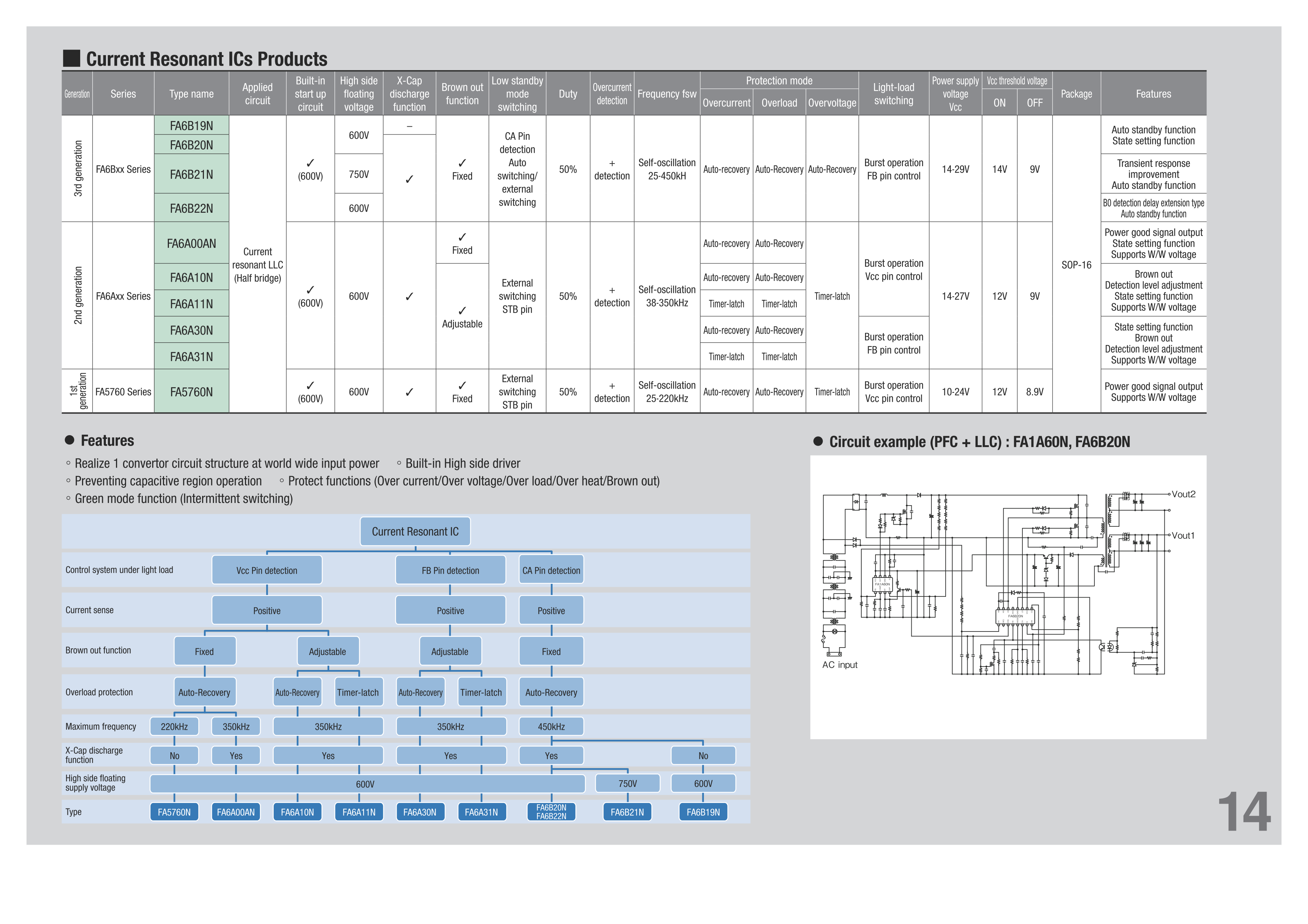

    O FA6B22N Link
    BN44-01055A L65S6N-TDY
    ICM801 FA6B20N
    ICP801 FA1A60N ( NCP1653) PFC
    IC9851 MAP3612
    Samsung QN43Q60 BN44-01099A po burzy - prośba o identyfikację elementów
    Mozna zamieniać 6B20 > za pomoca 6B22
    ! w drugą stronę NIE, róznica pin.9
    6B22 bywał i w BN44-01054A

    Na ICM801 jest napis 6B22. Układ wygląda OK ale ma wyjście sterujące dolnym kluczem przywarte do masy.
    Właśnie o to chodzi że ICM850 nie posiada już górnej części obudowy, widać tylko wewnętrzną strukturę i wyprowadzenia. Czy to może być jakiś TL431? Czy ktoś posiada schemat?

    Zobacz gdzie piny tego ICM850 są podłaczone (pod jaki układ ?), wtedymożna ...pomyslec i poszukać ..
    Daj foto. tego (w obudowie SOT-23 opisany jako ICM850)

    >>21934534

    Nic nie widać , podaj opis z obudowy (wszystkie ..)
    Wyglada na transoptor.

    Niestety klient zabrał TV i czeka od 2 tyg. na rzeczoznawcę z firmy ubezpieczeniowej ponieważ będzie próbował uzyskać odszkodowanie.
    Po przeanalizowaniu połączeń ICM850 na płytce wygląda że to może być TL432 a CM861 łączy się z dwoma jego wyprowadzeniami (często na schematach jest to kondensator 10nF).
    Tak więc podsumowując uszkodzeniu uległy: Q801CS i Q802CS (2 x 60R360Q), ICM801 (FA6B22), PCM801S (EL1018), ICM850 (TL432?) i CM861 (10nF?)
    Nie wiadomo czy to już wszystkie uszkodzone elementy z powodu rezygnacji z naprawy.
