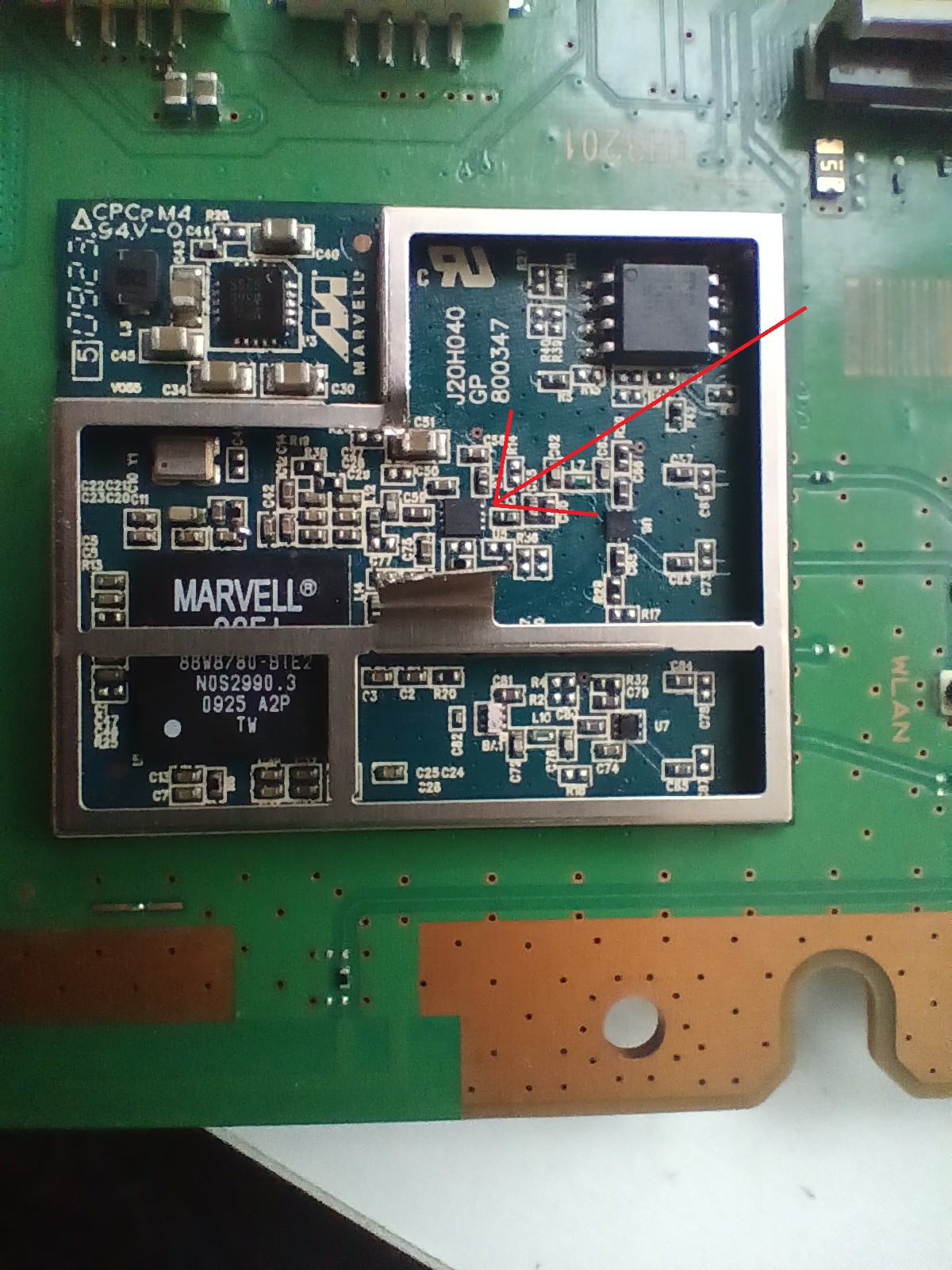

    Witam, czy ktoś rozpoznaje model układu na zdjęciu? Płytka pochodzi z Play Station 3 slim, a konkretnie to moduł bluetooth/wifi.
    Model płyty głównej to DYN-001, a model konsoli to CECH-2004B.
    Z góry dziękuję za pomoc.

    Bezpośrednia odpowiedź na pytanie
    Na Twoim zdjęciu modułu Wi-Fi/Bluetooth z PS3 Slim CECH-2004B / DYN-001:
    1. Główny układ Marvell widoczny na module to najprawdopodobniej:
    Marvell 88W8780-BIE2
    stosowany w pierwszych PS3 Slim z serii CECH-20xx.
    2. Jeżeli pytasz o element wskazany czerwoną strzałką w środku sekcji RF, to nie wygląda on na klasyczny układ scalony z łatwym do kupienia „modelem”, tylko na element toru radiowego 2,4 GHz — najprawdopodobniej filtr RF / filtr SAW / element dopasowania impedancji / balun. Na laminacie widać okolice opisów typu
    F...
    L...
    C...
    , co sugeruje filtr/element pasywny toru antenowego, a nie kontroler Wi-Fi/BT.
    3. Układ 8-pinowy w prawym górnym oknie ekranu to z dużym prawdopodobieństwem pamięć SPI Flash modułu, czyli:
    Macronix MX25L4005AM2I-12G
    używana w module Wi-Fi/Bluetooth PS3 Slim.
    Dla modelu CECH-20xx B dokumentacja społeczności PS3 wskazuje płytę DYN-001, a dla modułu Slim wymienia m.in. Marvell 88W8780-BIE2 oraz Macronix MX25L4005AM2I-12G. (psdevwiki.com)
    Szczegółowa analiza problemu
    1. Korekta istotnej informacji: nie 88W8781, tylko 88W8780-BIE2
    W przypadku Twojej konsoli CECH-2004B mamy serię CECH-20xx, czyli pierwszą rewizję PS3 Slim. Dla niej typowy moduł Wi-Fi/Bluetooth to konstrukcja oparta o:
    ElementPrawdopodobny modelFunkcja
    Duży układ Marvell BGAMarvell 88W8780-BIE2kontroler Wi-Fi/Bluetooth
    8-pinowy układ SPI FlashMacronix MX25L4005AM2I-12Gfirmware/konfiguracja modułu
    Małe elementy w ekranie RFfiltry, cewki, kondensatory, balunytor radiowy 2,4 GHz
    Układ 88W8781-NXU2 często pojawia się przy późniejszych płytach PS3 Slim / Super Slim, ale przy CECH-2004B / DYN-001 bardziej pasuje 88W8780-BIE2. PS3DevWiki również rozdziela te wersje: 88W8780-BIE2 jako pierwszy kontroler Wi-Fi w PS3 Slim, a 88W8781 dla późniejszych Slim/Super Slim. (psdevwiki.com)
    2. Co wskazuje strzałka?
    Na podstawie zdjęcia strzałka wskazuje mały element w sekcji ekranowanej RF, obok elementów opisanych jako kondensatory/cewki/filtry. Taki element zwykle nie ma pełnego oznaczenia handlowego na obudowie, bo jest to część toru wysokiej częstotliwości.
    Najbardziej prawdopodobne możliwości:
    - filtr pasmowy 2,4 GHz,
    - filtr SAW/ceramiczny,
    - balun RF,
    - element dopasowania impedancji 50 Ω,
    - ewentualnie niewielki filtr EMI/RF.
    Jeżeli na PCB przy nim faktycznie jest oznaczenie zaczynające się od
    F
    , np.
    F10
    , to bardzo mocno wskazuje to na filter, czyli filtr, a nie układ scalony.
    3. Czy da się podać dokładny model tego elementu?
    Raczej nie z samego zdjęcia. Takie elementy w modułach radiowych często mają:
    - brak nadruku,
    - tylko kod produkcyjny,
    - oznaczenie OEM,
    - parametry dobrane pod konkretny projekt anteny i układu Marvell.
    W praktyce serwisowej nie dobiera się tego elementu „z katalogu na oko”. Jeżeli jest uszkodzony mechanicznie, najbezpieczniejsze rozwiązania to:
    1. przełożyć identyczny element z dawcy, najlepiej z takiego samego modułu PS3 Slim CECH-20xx/DYN-001,
    2. wymienić cały moduł/subpłytkę Wi-Fi/BT z dawcy,
    3. w ostateczności dobrać filtr RF 2,4 GHz pomiarowo, ale to wymaga analizatora VNA lub przynajmniej znajomości układu aplikacyjnego.
    4. Uwaga serwisowa
    Jeżeli diagnozujesz usterkę typu:
    - brak Wi-Fi,
    - pady działają tylko po USB,
    - brak synchronizacji Bluetooth,
    - błąd aktualizacji, np. 8002F1F9,
    to nie zakładałbym od razu uszkodzenia wskazanego filtra RF. Taki element zwykle wpływałby raczej na zasięg lub całkowity brak toru radiowego, ale awaria obu funkcji — Wi-Fi i Bluetooth — częściej wynika z:
    - braku zasilania modułu,
    - uszkodzenia regulatora/przetwornicy na module,
    - zwarcia na liniach zasilających,
    - uszkodzenia Marvell 88W8780-BIE2,
    - problemu z pamięcią SPI Flash.
    5. Co warto zmierzyć
    Przed wymianą elementów RF sprawdź:
    1. Czy moduł ma zasilanie 3,3 V.
    2. Czy nie ma zwarcia na kondensatorach filtrujących przy Marvellu.
    3. Czy układ 8-pinowy SPI Flash dostaje zasilanie.
    4. Czy cewki/przetwornice w okolicy modułu nie mają przerwy lub zwarcia.
    5. Czy anteny i ich przewody są sprawne.
    Podsumowanie
    Jeżeli pytasz o duży układ Marvell — jest to najpewniej Marvell 88W8780-BIE2.
    Jeżeli pytasz o mały element wskazany strzałką — to najpewniej filtr/element toru RF 2,4 GHz, a nie typowy układ scalony z łatwo dostępnym modelem.
    Jeżeli pytasz o 8-pinowy scalak w prawym górnym oknie — to najprawdopodobniej Macronix MX25L4005AM2I-12G.
    Najlepiej byłoby wrzucić jeszcze jedno zdjęcie w większym zbliżeniu samego elementu ze strzałką, prostopadle do płytki i bez odbić światła. Wtedy można będzie dokładniej ocenić, czy to filtr, balun czy inny element toru RF.
