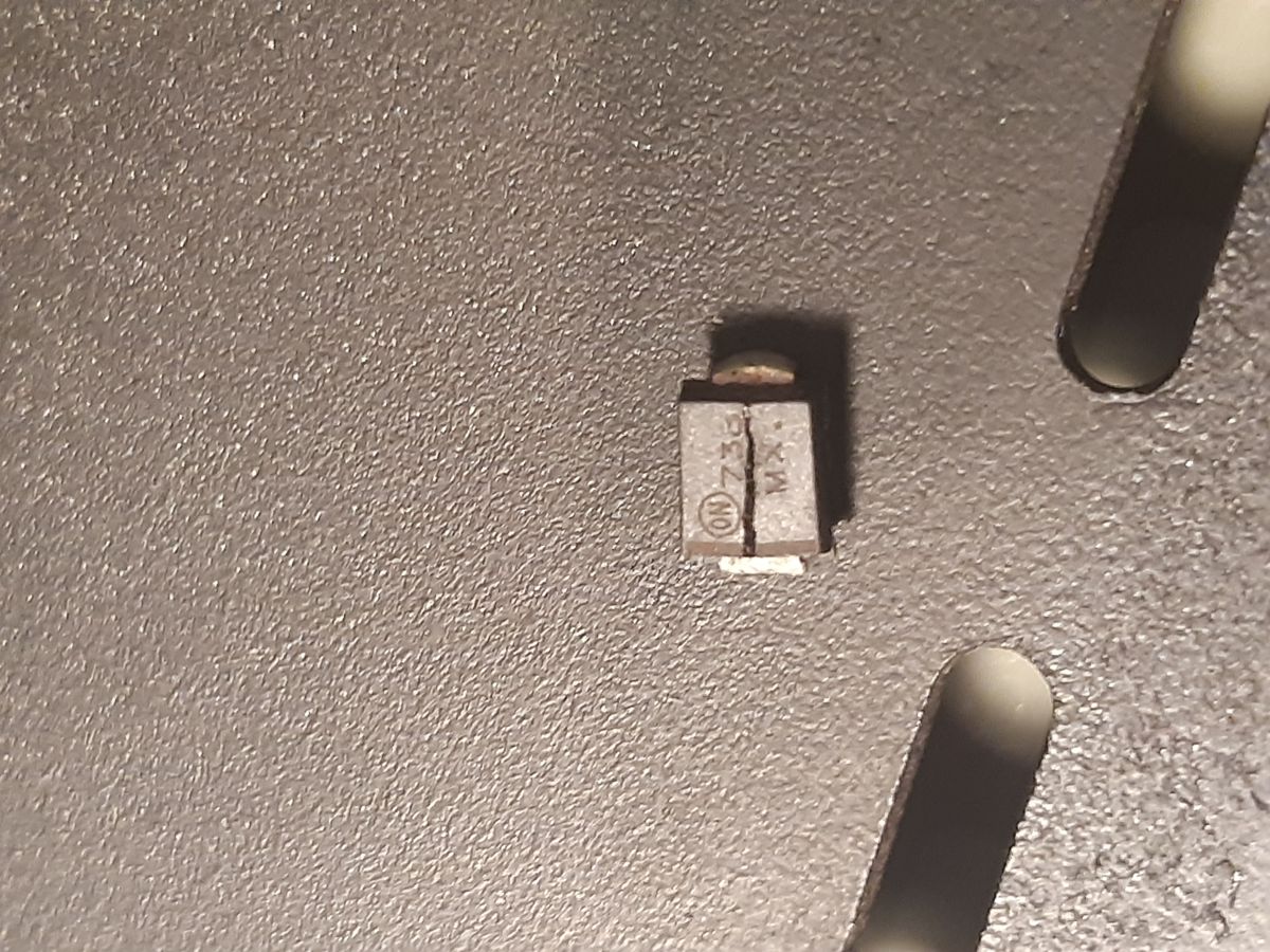

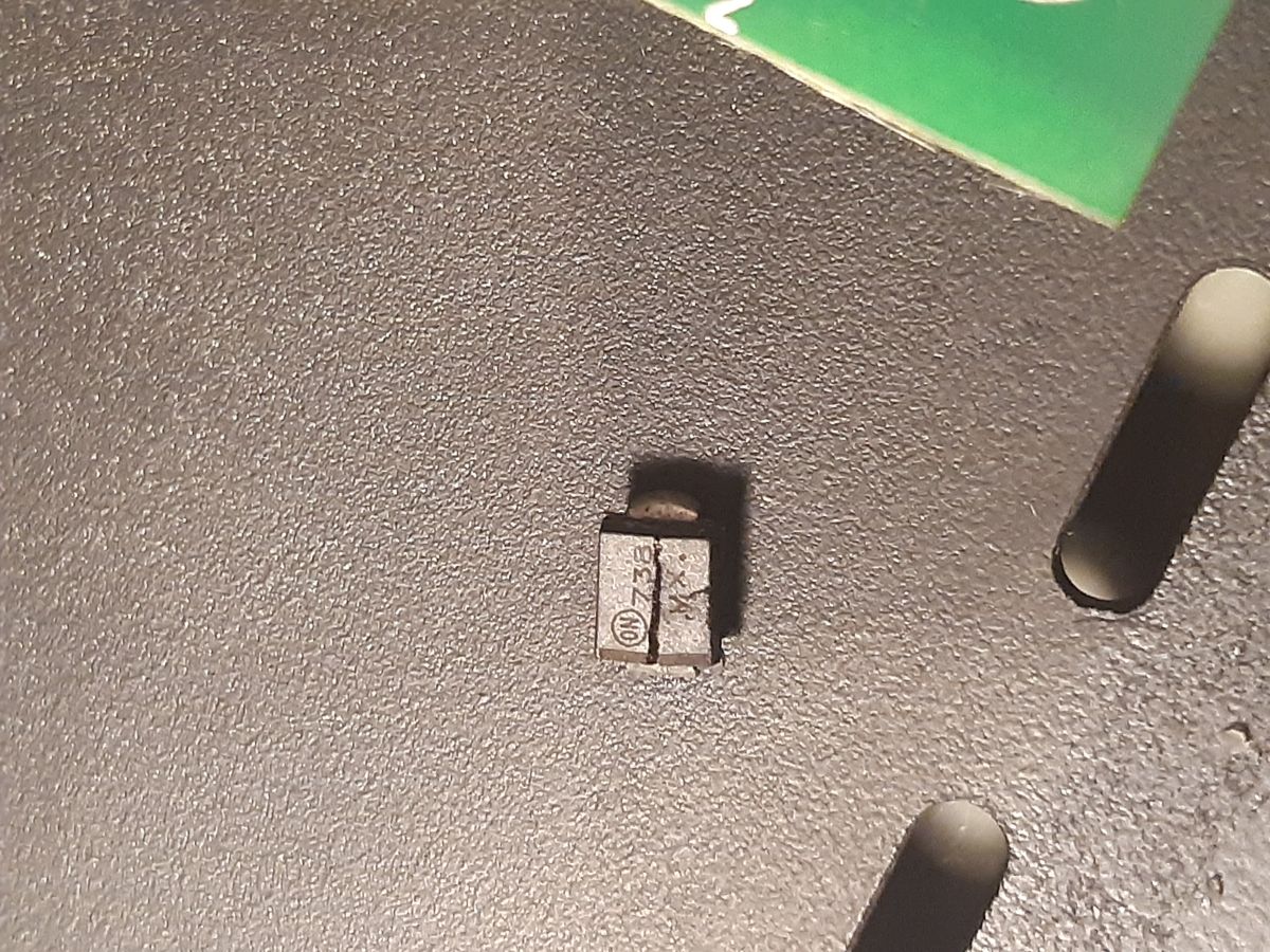

    Dzień dobry. Posadam element do identyfikacji. Podejrzewam że jest to jakaś dioda. Na kosteczce jest napisane ON w kółeczku, obok
    Prośba o identyfikację elementu-jaki element SMD ON 738 MX - dioda czy inny układ do identyfikacji?
    738 i pod spodem MX. Ma ktoś pomysł, jakieś sugestie co to może być?
    Mały czarny element SMD z logo ON w kółku i oznaczeniami „738” oraz „MX” na obudowie.

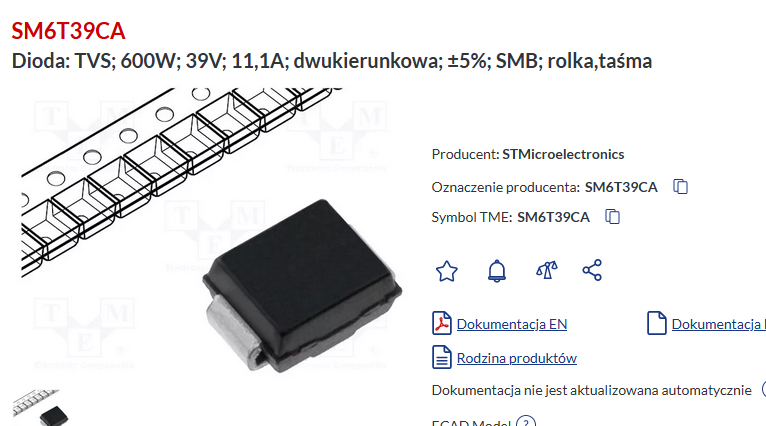

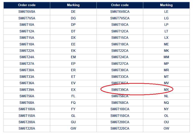

    Na pewno jest to dioda produkcji ON Semiconductor. Prawdopodobnie numer 738 to data produkcji lub partii, a MX to zakodowany symbol diody. Z moich katalogów wynika:
    Zrzut tabeli z kodami zamówień i oznaczeniami; na czerwono zaznaczone „SM6T39CA” i „MX”.
    ,że jest to dioda SM6T39CA Dioda: TVS; 600W; 39V; 11,1A; dwukierunkowa; ±5%;
    Zrzut ekranu oferty SM6T39CA z rysunkiem taśmy i zdjęciem czarnej diody SMD
    Tylko nie mam pewności co do obudowy. Wygląda jak SMB?
    Czy ta dioda była gdzieś w sekcji zasilania? To by wskazywało na zabezpieczenie na takim transilu.
    Poczekajmy może jeszcze ktoś się wypowie.

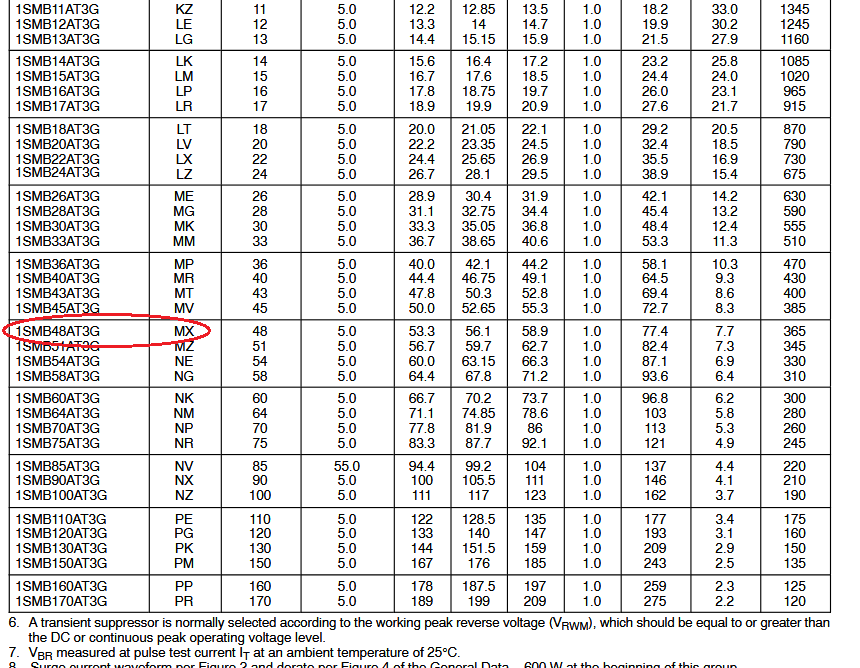

    Zobacz na specyfikację diody 1SMB26AT3

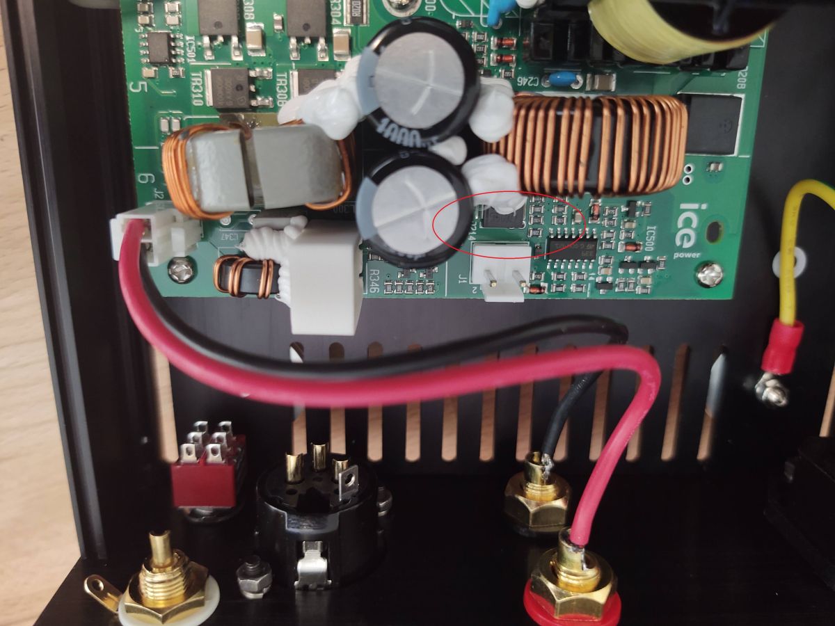

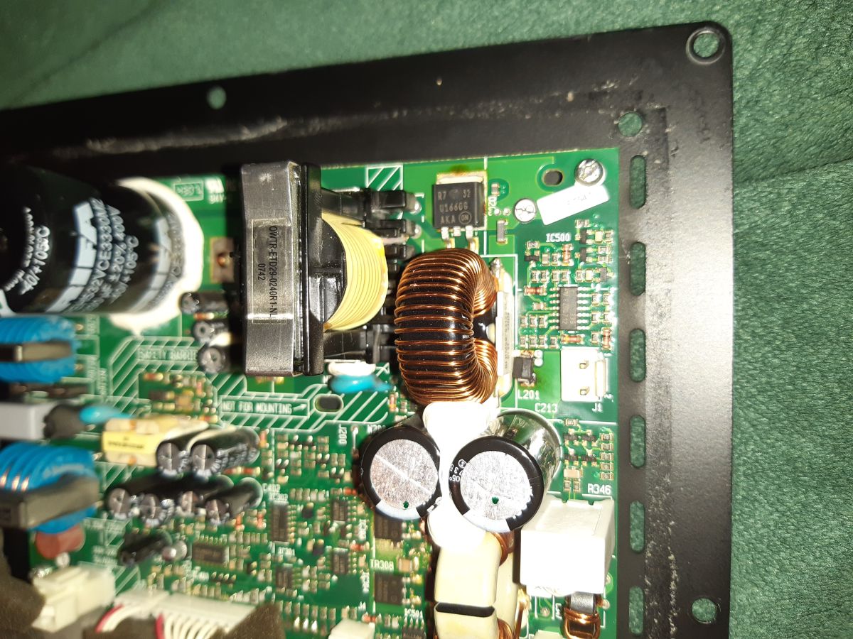

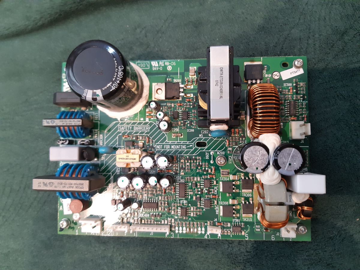

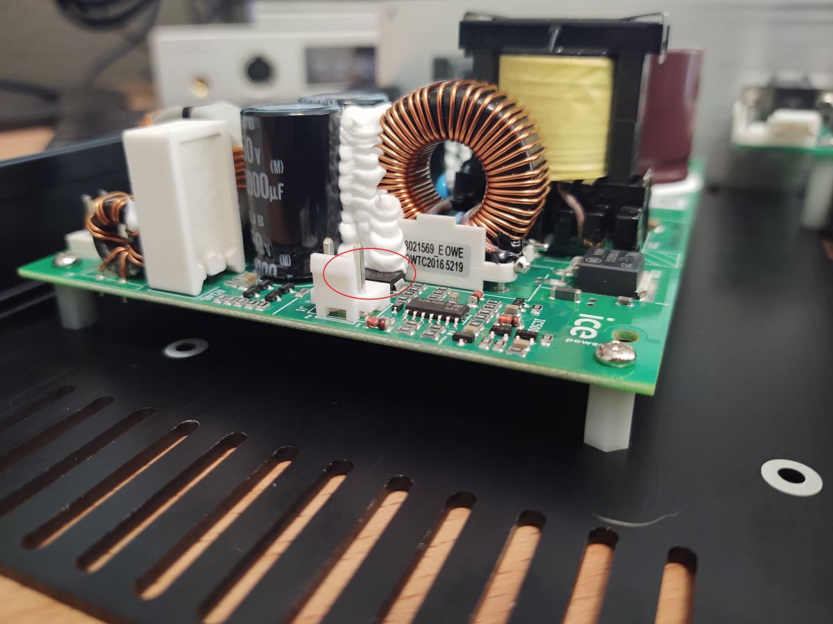

    Dioda pochodzi z modułu zasilacza zintegrowanego ze wzmacniaczem w klasie D.
    Płytka modułu zasilacza/wzmacniacza z cewkami, kondensatorami i białym złączem po prawej
    Znajduje się ona pomiędzy grubą cewką z drutu miedzianego a białym złączem zasilania.
    Fragment płytki zasilacza: cewka z miedzianego drutu, transformator i białe złącze na krawędzi
    To dość popularny moduł, ten akurat pochodzi z subwoofera Bowers Wilkins w którym przepaleniu uległy dwa z czterech tranzystorów mosfet o symbolu 400N06N pracujące w końcówce mocy, to prawdopodobnie uszkodziło tą diodę.

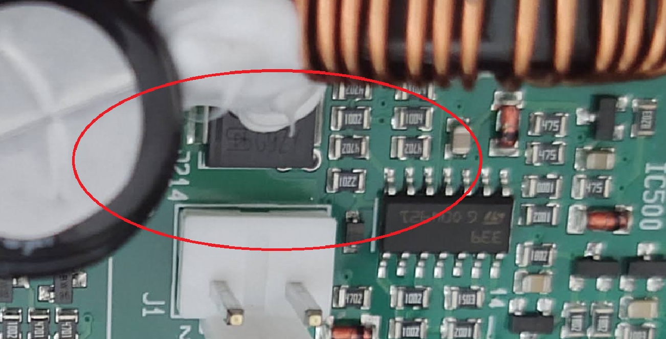

    Zatem ja bym obstawiał na 95%, że to jest ta dioda zabezpieczająca SM6T39CA TVS; 600W; 39V; 11,1A; dwukierunkowa.
    Jaka wartość napięcia jest podawana na złącze zasilania? 230AC?
    Bo rozumiem że te złącze J1 przy dużej cewce to wyjście z zasilacza? Jakie napięcie daje ten zasilacz? złacze J1, J2?
    Czy ja tam dobrze widzę, że element jest podpisany jako L201?

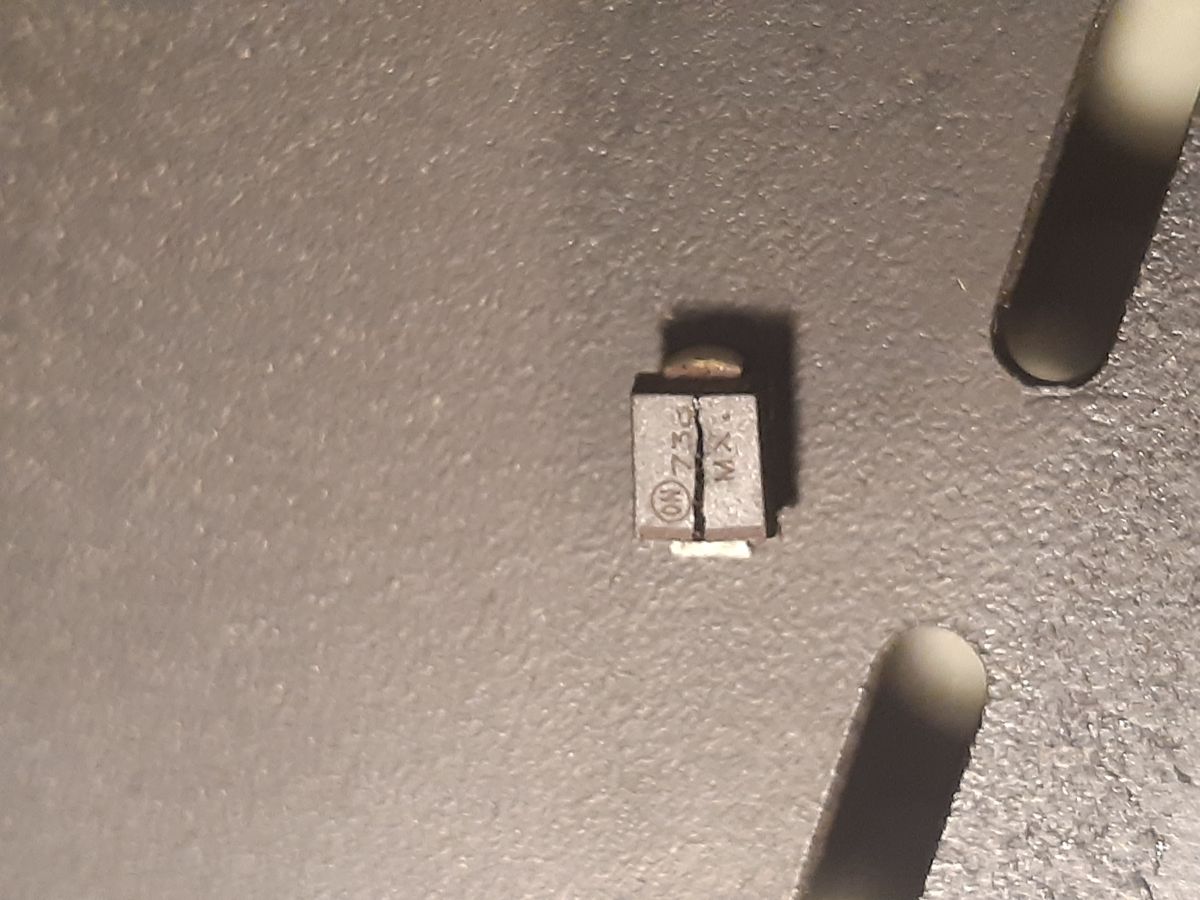

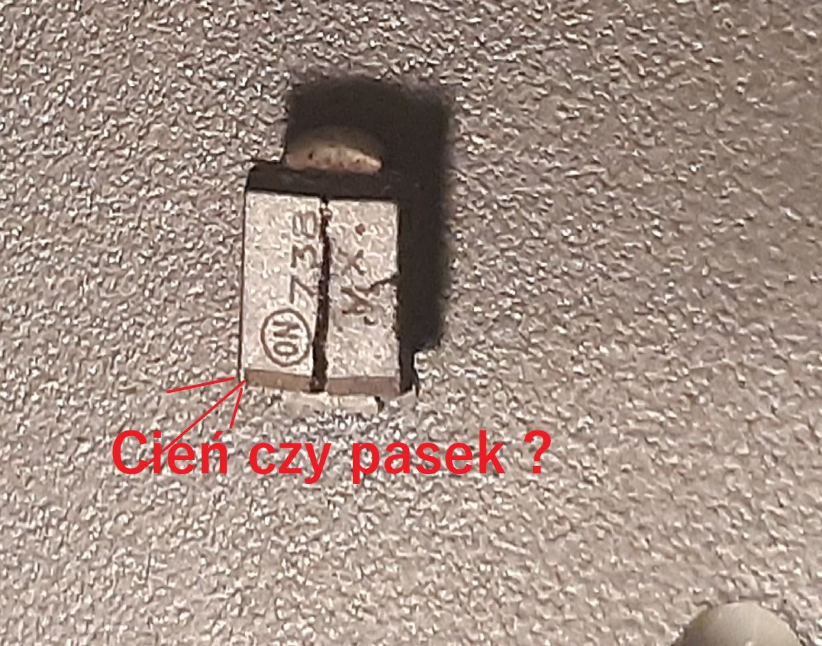

    maxpayne17 napisał:
    dwukierunkowa.
    Cień to czy pasek ?
    Zbliżenie elementu elektronicznego na szarej powierzchni z czerwonym napisem „Cień czy pasek ?”
  • #8 21938748
    fish82
    Poziom 4  
    Posty: 259
    Ocena: 4
    >>21938349
    To jest pasek. A co do poprzedniego pytania odnośnie złącza zasilani to jest ono jednak pod dwoma niebieskimi cewkami, przepraszam mój błąd, dzis sprawdziłem, Białe złącze o którym pisałem, pod dużą cewką nie jest używane.
  • #9 21938925
    madamsz1
    Posty: 5873
    Pomógł: 1055
    Ocena: 1705
    Jak jest pasek, to nie może być dwukierunkowa. Jakie napięcie daje ten zasilacz na końcówkę ?

    text
    @madamsz1
    No właśnie? Mi to wygląda na cień, brzeg tej obudowy jest "sfazowany" albo to pasek? Wtedy zmienia to postać rzeczy. Szukam schematu.
  • #12 21939202
    fish82
    Poziom 4  
    Posty: 259
    Ocena: 4
    >>21939173
    To nie jest na pewno cień, jest to pasek.
