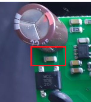

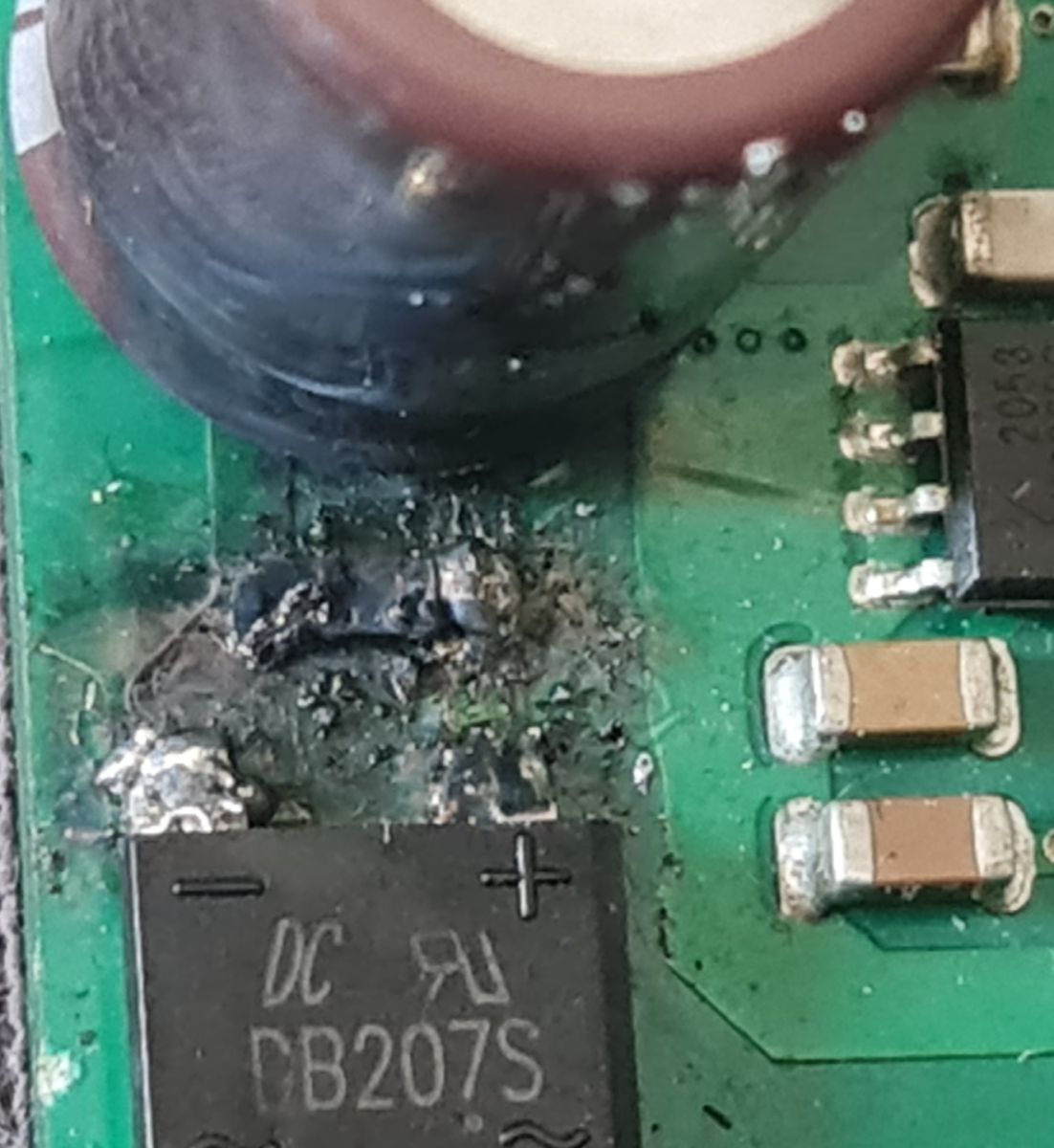

    Centrala sterująca ROA40. Wybuchł element ze zdjęcia. Ktoś jest w stanie zidentyfikować co tam trzeba wstawić?
    Zbliżenie płytki PCB z nadpalonym obszarem obok kondensatora i mostka prostowniczego DB207S

    To jest na wyjściu mostka prostowniczego - mógł tam być zwykły kondensator - na upartego wyrzucić to co zostało, wyczyścić płytkę i może pracować dalej

    Najlepiej rozrysuj układ połączeń tego fragmentu obwodu zasilania.

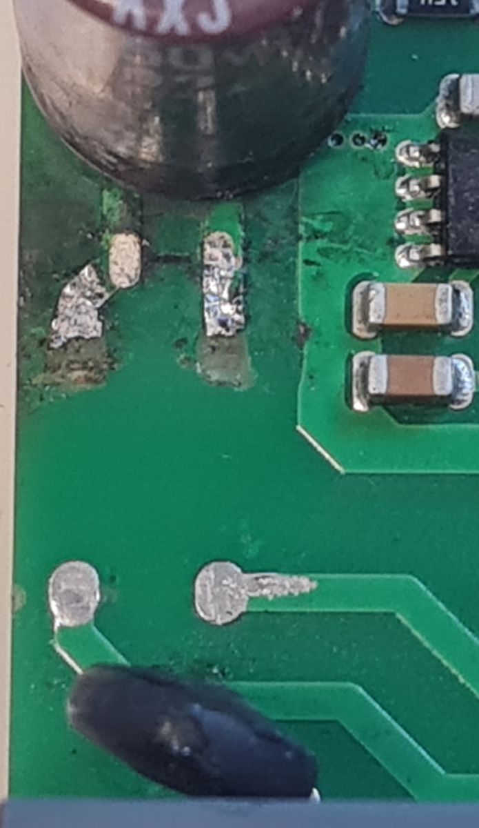

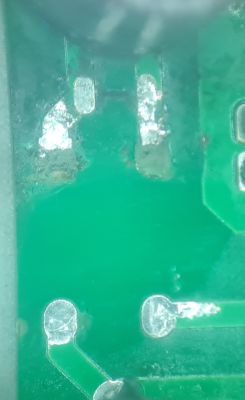

    Centrala ROA40 - wybuchł element na płytce, jak go zidentyfikować?
    Spod i poza mikroskopem.

    Daj ok.47-100 nF/400V DC i będzie OK jeżeli mostek przeżył i nie ma innych usterek niekoniecznie widocznych wizualnie. Bez tego kondensatora też powinno działać.

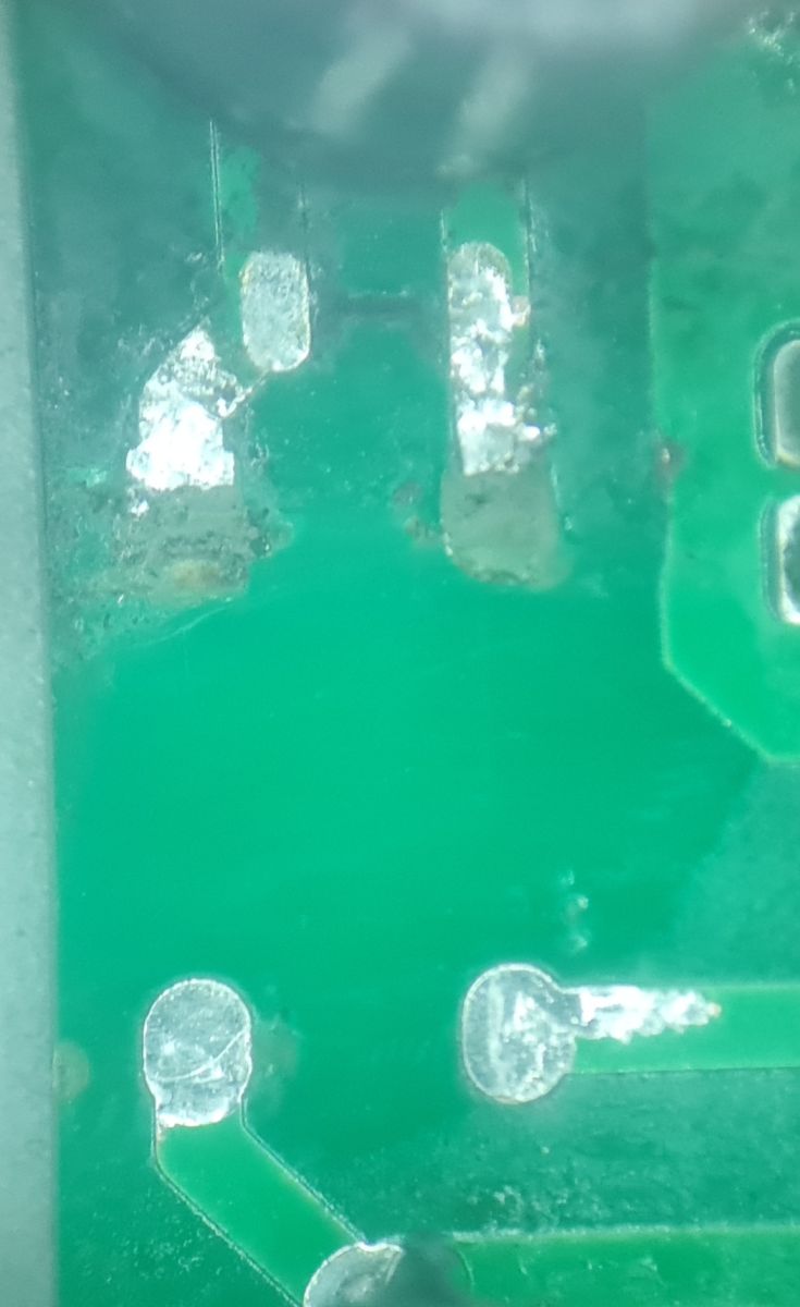

    Tam nie ma dziurek, są pola lutownicze

    W czym masz problem? Przecież
    chrisbp napisał:
    Z doborem części jestem zielony, wymiana od strony technicznej już tak.
    Przylutuj do pól lutowniczych.
    Po drugie w pierwszej kolejności włącz urządzenie bez tego spalonego. Jeżeli reszta sprawna to powinno działać tak samo jak działało z nim gdy był sprawny.

    Ten element był równolegle z DC za mostkiem i z kondensatorem elektrolitycznym.
    Obstawiam, że to był rezystor.
    W takich obwodach zwykle są wstawiane rezystory, żeby rozładować kondensator po odłączeniu urządzenia od zasilania.
    Często spotykam rezystory 1 MΩ 0,5 W.

    Teraz przejrzałem trochę zdjęcia w internecie, i rzeczywiście to wygląda na kondensator ceramiczny SMD.
    Przyznam, że jest to dla mnie trochę zaskoczeniem, bo zwykle w zasilaczach impulsowych tak dołączony spotykałem rezystor.
    Natomiast kondensator ceramiczny też może mieć uzasadnienie, żeby filtrować wyższe częstotliwości, z którymi elektrolit może sobie nie radzić.

    Wygląda to jednoznacznie na kondensator.
    Zbliżenie płytki PCB z dużym kondensatorem i zaznaczonym na czerwono małym elementem SMD
    Warto by uruchomić bez tego elementu aby sprawdzić czy reszta "cała". Autor milczy na ten temat powtarzając uparcie

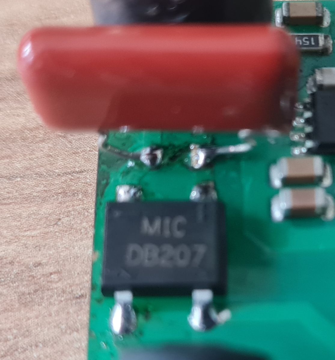

    Nie mam możliwości podłączenia i sprawdzenia, robię to dla kolegi, który potem to sprawdzi.
    Zrobiłem tak: (nowe mostki)
    Może nie wejść do obudowy jeśli wystaje poza obrys płytki. Tam jest dość ciasno przy wewnętrznej ściance obudowy, z tego co widzę po zdjęciach dostępnych w necie.
    Popraw to ewentualnie.
