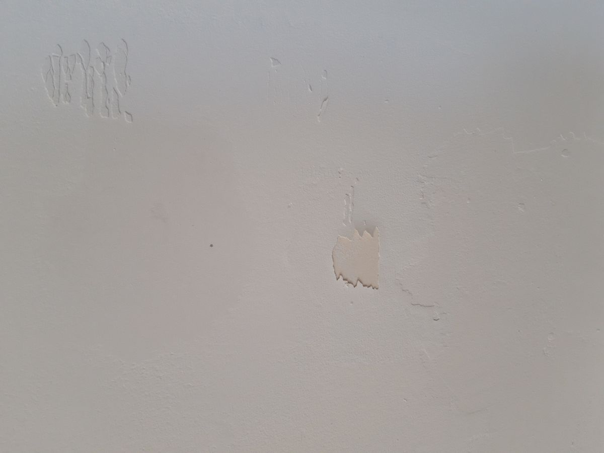

    Dlaczego po położeniu gladzi na starym kominie gdzie teraz jest sciana to przy podlodze gdy maluje, odkleja mi sie platami farba?
    Probowalem znoeu polozyc gladz, gdy wyschla i ja wyszlifowalem to przy malowaniu znowu sie tak stało.
    Tak to wygląda
    Dlaczego farba odkleja się płatami przy podłodze po gładzi na starym kominie?

    Wilgoć z komina. Ta gładź po prostu nie wyschła całkowicie.

    - mokra gładź (czas schnięcia min. 24h),
    - źle zaciągnięta
    - i brak gruntowania
    powoduje to, co opisałeś i pokazałeś na zdjęciu autorze.

    To najprawdopodobniej nie wina wilgoci tylko tego, że ściana została nasycona kwaśnymi produktami spalania, które przenikają do mokrej gładzi i ją uszkadzają. Podobny problem ma kolega. Za ścianą sąsiad ma łazienkę z piecykiem gazowym. W kominie nie ma wkładki więc skropliny wsiąkają bezpośrednio w mur. W miejscu wilgotnej plamy tynk można skrobać paznokciem.

    No właśnie wilgoć. Znam sytuację, gdzie ściana ciągnie wilgoć z piwnicy i praktycznie nigdy nie schnie. I nie pomagają tam żadne preparaty, grunty ani gładzie. Wszystko złazi.

    To jak sobie z tym poradzić?
    Komin jest tylko do sufitu i na dach juz nie wychodzi. Na nim jest strop.
    Czy mam to zagruntowac czy co zrobic ?
    Jak najbardziej, to podstawa przy malowaniu na świeży tynk.

    Zagruntować, ale jak będzie pewność, że jest suchy.

    Panowie tynk się trzyma, gładź też tylko ta farba akrylowa odłazi od dołu gdy próbuje to kasować wałkiem.
    Czy mam tą farbę teraz zeskrobać czy co?
    Panowie tynk sie trzyma, gladz tez tylko ta farba akrylowa odlazi
    Czy gładź zagruntowałeś przed malowaniem akrylem , czy nie ?

    Nie pamietam ale chyba nie

    Nawet niezagruntowana gładź dobrze się maluje, ale ważne, żeby była sucha. Sucha, jak pieprz. W innym przypadku zawsze będzie odchodzić. A po gładzi nie widać, że jest nie całkiem wyschnięta. A jak podłoże jest wilgotne, to ona nigdy nie wyschnie. Temat przerabiany.
