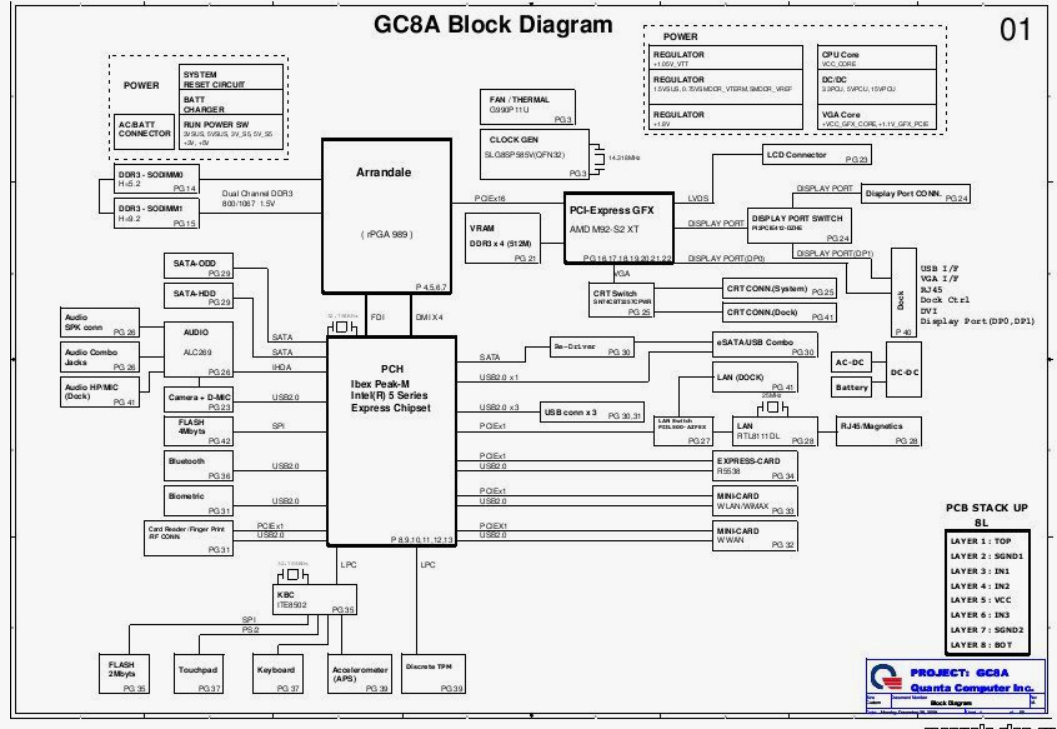

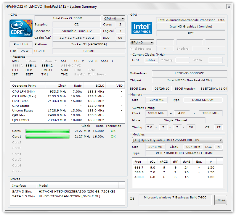

    Thinkpad L412 To laptop z 2010 , matryca (LTN140AT07401) 1366x768 ( L512 to 15.6" matryca, płyta ta sama)
    - cpu np. i3-330M Link
    Zrzut HWiNFO32 z podsumowaniem systemu Lenovo ThinkPad L412 (i3-330M, Intel HD, DDR3 2 GB)
    SM jest pod ThinkPad L412/ L512
    - platforma Quanta DA0GC9MB8D0 REV D / GC8A/GC9A
    * np. Link
    Schemat blokowy GC8A dla ThinkPad L412/L512 z chipsetem Intel i układem graficznym AMD
    • LENOVO THINKPAD L412 DA0GC9MB8D0 REV D PDF.zip (1.07 MB) Musisz być zalogowany, aby pobrać ten załącznik.
