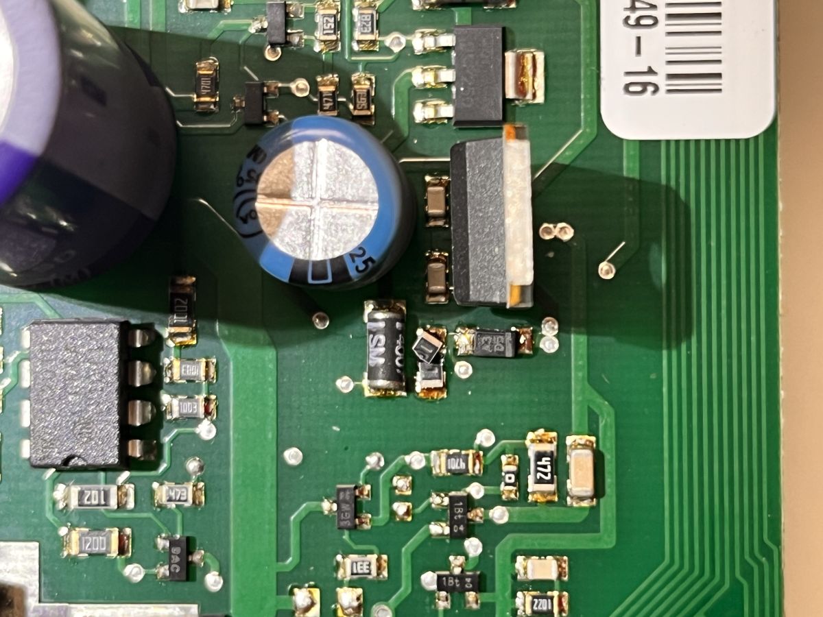

    Chyba znalazłem usterkę:
    Spójrzcie po lewej stronie, pod jasnoniebieskim kondensatorem elektrolitycznym, pod diodą 1N4007. Czy to jest/był rezystor „ofiara”?
    W tym czasie była też burza, czy to może mieć z tym związek? Jak prawdopodobna byłaby taka usterka, skoro żadne inne urządzenie w domu nie uległo uszkodzeniu?
    A może są inne przyczyny? Czy może być więcej uszkodzonych innych elementów, czy jest to raczej mało prawdopodobne?
    Czy ktoś zna wartość tego rezystora, jeśli rzeczywiście to on?
    Zbliżenie płytki PCB z kondensatorami, układem scalonym i elementami SMD oraz etykietą z kodem kreskowym.
    Dodatek: kondensator elektrolityczny nie ma przejścia, więc nie powinien robić zwarcia, podobnie jak regulator napięcia po lewej stronie zielonego kondensatora elektrolitycznego.

    Czy mogę jeszcze raz przypomnieć o tym poście? Niestety bez waszej pomocy nie dam sobie rady. Co to za element i jakie ma parametry?

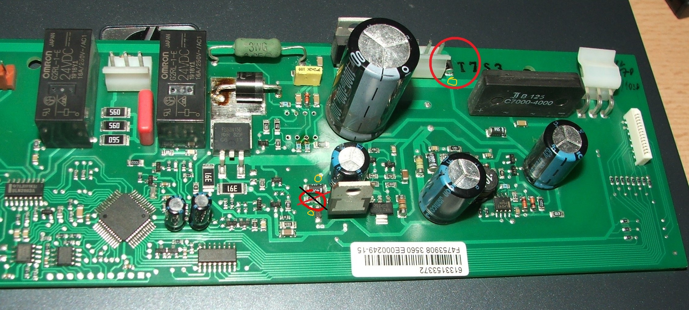

    Trzeba wiedzieć, w jakim obwodzie jest ten uszkodzony rezystor, daj oznaczenie tej płytki drukowanej, zobacz, tu jest takie samo uszkodzenie opisane.
    https://elektrotanya.com/content/hormann-supr...-kapu-elektronika-nem-mukodik#google_vignette
    Czy ta dioda zaznaczona czerwonym kółeczkiem jest sprawna? Zmierz ją.
    Sprawdź, zmierz, czy procesor ma poprawne zasilania, sprawdź tę diodę i rezystor, który jest uszkodzony. Czy jest on na wejściu, czy na wyjściu tego 7805?

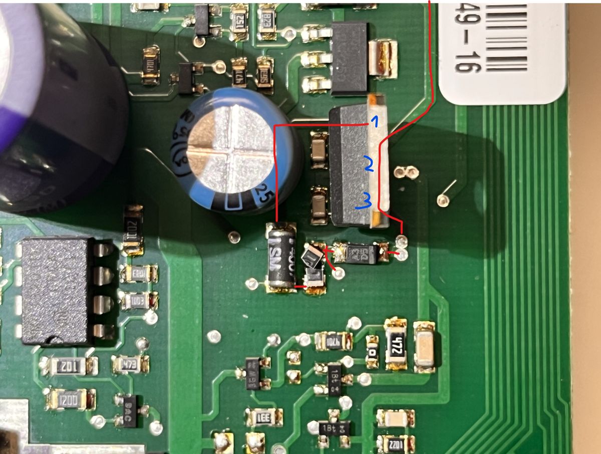

    Od strony elementów znajduje się naklejka z kodem kreskowym i numerami: 00045305 F19228103833EE000249-16
    Z tyłu: 940VO GF 201 1006
    Więc ścieżka drukowana biegnie od pinu 1 regulatora napięcia stałego przez diodę prostowniczą SM 4007 do uszkodzonego elementu (prawdopodobnie diody?), stamtąd do „A3 D5”, a dalej do rezystora i nie wiem jeszcze dokąd. Czy to może wyglądać mniej więcej tak i czy to pomoże?

    Płyta PCB z elementami elektronicznymi; zaznaczone kółkami miejsce przy stabilizatorze i w górnym prawym rogu.
    Ten element uszkodzony to rezystor SMD. Zmierz te diody, czy nie mają zwarcia, oraz tę, która jest przy złączu, tak jak na tym foto, co przesłałem.
    Zmierz te z żółtym kółeczkiem, czy 7805 nie ma zwarcia, czy procesor nie ma zwarcia.
    Przez ten uszkodzony rezystor stabilizator 7805 nie otrzymuje zasilania na pinie 1.

    Tak więc SM4007 u góry obok wtyczki: test diod – na pierścieniu 770, w drugą stronę 1900, a potem wartość rośnie, brak wskazania
    SM4007 na zdjęciu nad uszkodzonym rezystorem, tak jak powyżej: 716 / brak wskazania
    A3D5 pod uszkodzonym rezystorem – jak powyżej: 806 / brak odczytu
    Regulator napięcia
    test diodowy – na 2 + na 3: ciągłość, pomiar rezystancji 2,2
    test diodowy – między 1 a 2 = 705 – między 2 a 1 = 1900, wartość rośnie, potem brak odczytu; pomiar rezystancji = 18 mΩ
    Pomiar rezystancji NEC
    Pin 6 względem 4 – brak odczytu
    Pin 6 względem 26 – brak odczytu
    Pin 39 względem 26 – brak odczytu
    Mam nadzieję, że to były właściwe pomiary?
