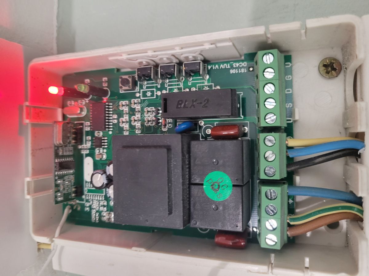

    Dzień dobry, mam następujący sterownik do bramy rolowanej:
    Jak podłączyć bramę rolowaną do pilota 433 MHz z jednym przyciskiem góra-stop-dół?
    Można ją otwierać pilotem, który ma przyciski góra/dół/stop. Bramą można też sterować tymi zaciskami po prawej: zwarcie G z U podnosi bramę, z S zatrzymuje, z D opuszcza.
    Chciałem podłączyć tę bramę do wielokanałowego pilota 433 MHz pod jeden przycisk, tak by jedno wciśnięcie podnosiło bramę, drugie zatrzymywało, kolejne opuszczało itd.
    Napięcie na V to około 12 V DC.
    Jak się do tego zabrać? Są jakieś gotowe rozwiązania, które mógłbym użyć?

    Może pilot wieloprzyciskowy z funkcją kopiowania. Ale jeżeli sterownik posiada system zmiennokodowy, to taki nie zda egzaminu. Piloty te kopiują tylko systemy ze stałym kodem.
    Po lewej stronie znajduje się płytka odbiornika radiowego. Spróbuj odczytać symbol tego dużego scalaka - dekodera.
    Jeżeli masz tam system radiowy zmiennokodowy, to można się pokusić o wykorzystanie tych wejść sterujących i zastosować dowolny system sterowania radiowego.
    Jeżeli chodzi o podłączenie do styków USDGV, to wątpię, abyś znalazł gotowe rozwiązanie. Tutaj trzeba by było zrobić kawałek elektroniki z rewersyjnym licznikiem sekwencyjnym.
    Najprościej byłoby wykorzystać układ cyfrowy CMOS CD4017 (licznik 0-10 z dekoderem 1 z 10).
    Q0 - otwieranie -> G.
    Q1 - stop -> S.
    Q2 - zamykanie -> D.
    Q3 - stop -> S.
    Q4 .....Q9 -> RESET.
    Do wejść CLOCK i ENABLE sygnał z odbiornika pilota.
    Ponieważ dwa wyjścia Q1 i Q3 będą musiały sterować jednym wejściem w module bramy, to muszą między sobą być odseparowane diodami o niskim napięciu walencyjnym, np. diodami Schottky.
    Podobnie też należy odseparować wyjścia Q4 do Q9, których zadaniem będzie wyzerowanie licznika, czyli przestawienie na stan Q0.
    Tylko za diodami trzeba spolaryzować wejścia rezystorami. Ponieważ sygnał sterujący ze scalaka to "1" logiczna, to rezystory muszą być wpięte do masy, wymuszając na wejściach "0" logiczne.
    W przypadku CMOS-ów rezystory o wartościach rzędu 10 kOhm lub więcej.
    To jest rozwiązanie dla elektronika, a z tego co widzę, to chyba się bawisz elektroniką cyfrową.
    Jeżeli nie, to można zaprząc do sterowania jakiś najmniejszy sterownik PLC lub tzw. przekaźnik programowalny, który będzie realizował sterowanie sekwencyjne.
